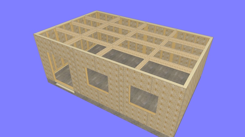

Bonjour à Tous,
Voici ma version d'un nouvel atelier en ossature bois !
Jusque là je squattais notre garage de 60m² !!! mais suite à divers projets nous avons besoin de place et je dois déménager mon atelier.
Du coup j'ai démarré la construction d'un nouvel atelier au fond du jardin pour une surface utile d'environ 35m².
Paradoxalement il sera plus grand que celui que j'avais avant car il me sera dédié !
Il sera en ossature bois:
Les murs seront composés d'une ossature en 120mm+isolant de 120, avec un osb3 de 9mm et pare-pluie côté extérieur et un parement intérieur avec une plaque de ba 13 et un osb de 9mm en parement visible.
Pour le parement intérieur, je vais mettre en oeuvre un ba13 pour atténuer le bruit et il sera vissé directement sur l'ossature bois (moyennant de prendre des vis de longueurs adéquates). Comme j'ai horreur de faire les bandes, je plaquerai par dessus en joints alternés une plaque d'osb 9mm qui sera mon parement visible. Et puis l'osb me permettra de visser facilement des éléments pour l'agencement futur (même si l’épaisseur est faible, il faudra s'adapter).
Pour le parement extérieur, je poserai surement de la volige douglas en vertical sur un double litellage. Mais je ne suis pas encore fixé sur cette idée, cela a le temps de changer...
Pour la charpente et la couverture:
La charpente sera composée de poutres en 225mm de hauteur et un isolant en 200. Côté couverture je vais poser un osb de 9mm et un pare-pluie. La couverture sera en bac acier. Ce bac acier sera d'une seule longueur, ce qui me permet d'avoir une pente de 7% au lieu de 10% quand il y a des joints.
Pour le parement intérieur ce sera comme sur les murs. Ba13 + osb 9mm visible. Sauf que le ba13 ne sera pas fixé directement sur la charpente mais sur une ossature secondaire de rail F45.
Pour le bruit j'aurai donc des caissons en mur et toiture de ce type:
osb 9mm //isolant//ba13+osb 9mm
Je compte donc sur la loi masse-ressort-masse, avec des masses différentes entre exterieur et interieur, pour ne pas déranger les voisins lors de longues séances de rabotage...
Voici une coupe.
et une vue en plan de la structure.
c'est parti !

Emi81. je me permet une remarque sur l'assemblage de tes angles. il maque un poteau pour faire un bon boulonnage des éléments.
voila l'image explicative.
sur ta mise en plan (les angles sup) tes espaces sont très petit dans les angles= manque d'isolant = pont thermique.
sinon ticket également pour suivre.

Message  Ty Coat le Lun 21 Mar 2016 - 11:31
Bonjour Emi et à tous,
Deux remarques en relisant le projet.
Le doublage BA13 et OSB. C'est une façon de faire. Es -tu sûr que le gain acoustique en intercalant le BA 13 en vaut la chandelle?
Pour ta dalle, je suis d'accord avec GrosB. Enfin, cela dépend de ton terrain. En revanche, ton idée du surbau en anglo est une excellente idée. C'est ce que je voulais faire. on m'en a dissuadé, disant que c'est inutile et aujourd'hui je le regrette. Cela permet d'avoir l'ossature bois à 20 cm au moins du sol. Il n'y a pas de risque que le bois sont au contact de l'eau en cas de pluie. Sauf inondation majeure What a Face
Si tu fais ce surbau, faut-il prévoir un chainage pour bien maintenir la maçonnerie?

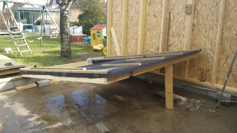

Message  Emi81 le Lun 21 Mar 2016 - 22:28
On continue,
Pour l'orientation les deux fenetres et la porte fenetre seront plein Est. En fait pas trop le choix sur l'orientation quand vous verrez la photo plus bas...
J'ai donc coulé ma dalle il y a plus d'un mois et demi maintenant.
J'ai décapé sur environ 15cm et bien mis le sol de niveau. J'ai tout fait à la pelle et j'étais content du résultat car très peu de creux et de bosses, parfait pour optimiser la taille du coffrage. Le coffrage était des plus classique et j'ai mis un polyane dans le fond. Rien de très passionnant, je n'ai d'ailleurs pas pris de photos.
Pour l'épaisseur de le dalle j'ai pris conseils avec un copain maçon. J'ai fait 15cm.
Je n'ai pas fait de bêche en périphérie de la dalle (longrine enterrée), car d’après mon maçon les murs en bois et la couverture sont légers. Si j'avais fait du parpaings et un couverture tuile, on aurait fait des bêches.
Toujours sur ses conseils j'ai pris du béton fibré pour la facilité de mise en oeuvre, et ça revient a peu prés au même prix qu'un béton + ferraillage. Cela m'arrange bien car ça m'évitait d'aller cherche du treillis. Par contre je n'avais pas prévu qu'avec du fibré, j'aurais plein de petites fibres à nues en surface de dalle. Ça m’embête un peu car j'avais prévu une dalle brute peinte comme sol fini de l'atelier. D'après mon maçon, après quelques brossage il n'y paraîtra plus... bon ben je vais brosser...
On a donc coulé une toupie de 6m3 à 4. Sachant que mon terrain est compliqué, on à donc tout roulé à la brouette sur 30m... Merci au chauffeur de la toupie qui a donné sa télécommande à ma femme pour lui prendre sa brouette !
Ensuite je ai demandé à mon maçon de me monter un rang de parpaing pour faire un surbau. Le surbau est nécessaire car je veux faire un bardage bois et si on suit le DTU il faut démarrer le bardage à 20cm d'un sol naturel. Donc idem pour l'ossature bois !
L'idéal aurait été des blocs chaînage pour faire une bonne ceinture, mais il me restait plein de parpaings creux d'un précédent chantier, environ la moitié nécessaire au projet...donc récup. Pour l'autre moité, j'ai acheté des parpaings pleins pour une meilleur fixation de la lisse basse.
J'ai donc un surbau périphérique en parpaings de 10cm (mon ossature fait 12cm) et d'une hauteur de 20cm, alternés pleins / creux.
Voici deux photos:
Pour le montage du parpaings j'étais un peu en colère contre mon maçon. J'avais passé beaucoup de temps au coffrage pour tout régler d’équerre et optimiser le béton. J'avais bien rigidifier le tout et cela n'avait pas trop bougé pendant le coulage. Il n'avait plus qu'a suivre les bords de dalle pour le montage du parpaings. Je ne sais pas comment il s'est débrouillé mais au lieu de me faire un beau rectangle de parpaings il n'a pas trouvé la dalle d’équerre et m'a monté un joli quadrilatère quelconque ! aucun angle d’équerre et aucun coté opposé de la même longueur.
J'ai pas été vache avec lui c est un copain. Je lui ai demandé juste de me reprendre la moitié d'un petit côté. Le reste des défauts, je les ai avalé avec la lisse basse...
J'ai ensuite posé une lisse basse de 45x120 en classe 3 en intercalant un feutre entre la lisse et le parpaing. La fixation se fait par une cheville mécanique de 10x140 tous les mètres dans un parpaing plein. La tête de cheville est noyée dans la lisse avec une chapelle à la mèche forstner.
C'est cette lisse qui m'a permis de rattraper les défauts de longueurs et d’équerrage des parpaings. A 2mm prés je suis "parfait" ! Prés à recevoir les murs ossature bois, mais pour ça il va falloir attendre un peu...

Message  Emi81 le Lun 21 Mar 2016 - 22:45
Oui tu as raison. J'ai modifié.
Concernant les autres angles avec de faible écartement ils seront bouchés de laine de verre avant montage.
Mais de toute façon il faut que je revois ces angles, vu que je fixe un placo sans ossature il me faut plus de bois dans les angles pour visser tout ça... je posterai mes plans à jour.
A la base je voulais osb en extérieur (normal) et placo en intérieur. Le placo est intéressant phoniquement.
Mais pour les bandes c'est une autre histoire... Donc osb intérieur pour le parement.
Est ce que ça en vaut la chandelle, difficile à dire. J'ai lu beaucoup de chose sans pouvoir le dire...
Dans mon idée mon projet doit être économique avant tout, mais il y a certains postes ou je veux être qualitatif. (isolation phonique et isolation thermique)
J'ai des voisins autours de l'atelier et je ne veux pas les déranger pour éviter qu'ils ne viennent me déranger... donc le placo sera un plus. Et je sais que masse-ressort-masse avec les masses différentes est un bon modèle.

Message  grosb le Mar 22 Mar 2016 - 12:35
Ca avance bien, c'est sympa !
Pour le palan, 200kg sont bien trop faibles...
Je t'encourage à au moins doubler un arbas pour pouvoir décharger d'une remorque des plateux bois, machine ou autre (une combinée fait près de 500kg, une rabot dégau plus de 400kg, etc), lorsqu'un atelier est peu accessible cette possibilité est appréciable.
Pour protéger le bois sur le parpaing, j'avais trouvé de l'alu bitumé pour l'isoler d'éventuelles remontées d'eau, pas forcément utile pour ton atelier..
Bonne continuation, amicalement, Bernard.

J'ai dessiné dans mon logiciel 3D tous les murs. J'ai ensuite sorti un liste de production avec les différentes pièces classées par murs et une autre liste optimisée dans les barres standards de 5m40. Ce qui me permet d'avoir une commande avec moins de 4 % de chutes !
A gauche la liste optimisée et à droite le débit classé par murs

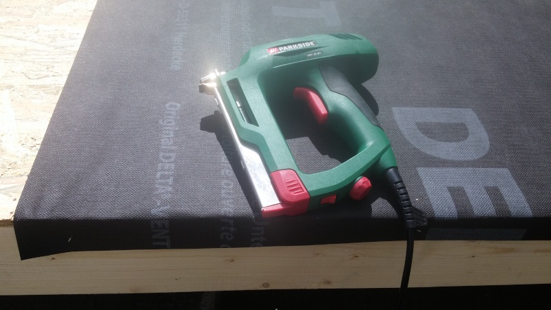

Ensuite je pose le pare-pluie. Je l’agrafe sur les chants du panneau. Pour le recouvrement c'est mini 10cm.
Pour maintenir le pare-pluie je clous des tasseaux en classe 3 qui recevront le bardage. Ces tasseaux de 29x45 sont cloués en face des montant d'ossature avec la même pointe de 50 que l'osb.

Bon et bien c'est parti pour le levage !
Je positionne le panneau au bord de la lisse basse pour la bascule.
Je fixe sur les murs en place des cales pour éviter le basculement complet du panneau.
Pour le levage du premier panneau, sans cale il s'est mis gentiment debout sur la lisse basse sans basculement. Pour le deuxième, il y a avait un peu de vent et je n'ai pas pu le retenir, il est allé se caler sur le mur en pierre...
Ces cales font très bien le boulot même si ça parait un peu léger...
