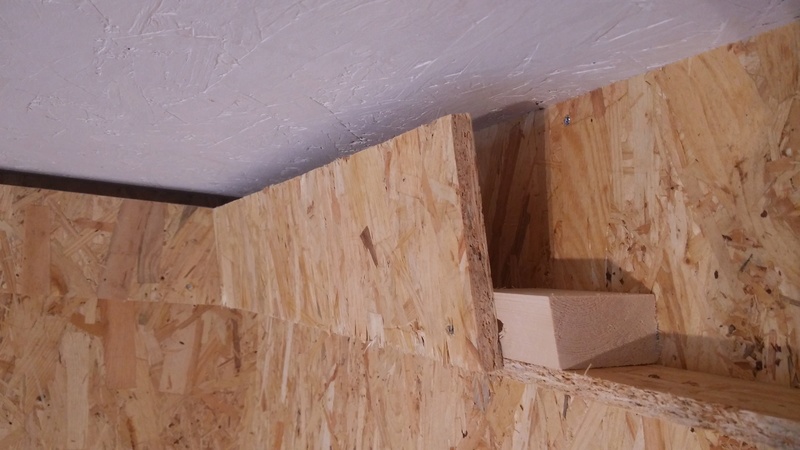

En attendant l'éclairage, j'ai quand même travaillé un peu.
J'ai fabriqué des chemins de câbles avec les chutes de montants et de panneaux osb. C'est une solution pratique et modulable.
Je vous passe la séance de dégau/rabo/délignage.
J'ai donc des taquets de 7cm de long et 3cm d'épaisseur avec une coupe en biais et tous les 60cm.
Un panneau de 5cm dessous filant
Et un panneau de 12cm en façade d'1,20m de long, décalé de 2 cm du plafond pour passer les câbles sans tout démonter.
J'ai suffisamment de place pour des quelques câbles et boites de dérivation.
Voilà ce que ça donne
Quand j'ai besoin de descendre une prise, je démonte un panneau, je perce, un tube irl et c'est fini !
Emi

Re: Construction d'un atelier en ossature bois ! - Des bricoles !
Message  JeanPierre le Sam 22 Oct 2016 - 15:14
Bonjour à tous, bonjour Emi
Ingénieux ce chemin de câbles,discret et bien dans le style .
Un bien bel atelier.Chapeau!!!
Message  touchatout le Sam 22 Oct 2016 - 15:33
Pas mal le chemin de cable, par contre pas de descente irl sur la pendule?? Connexion wifi? scratch
Trêve de plaisanterie, si la peinture au plafond c'est du mat je passerai une dernière couche en satiné ou même en brillant pour une meilleure qualité de lumière.

Re: Construction d'un atelier en ossature bois ! - Chemins de câbles
Message  Lulu 21 le Sam 22 Oct 2016 - 17:25
ne crains-tu pas que ça devienne un nid à poussière dans le temps ? ( les joues ne plaquant pas au plafond)
Message  Emi81 le Sam 22 Oct 2016 - 18:35
Pour la peinture, elle est mate. C'est une bonne idée pour la couche brillante, mais pour moi ça restera comme ça.
J'ai limité au maximum l'espace entre la joue et le plafond mais suffisant pour passer les câbles tranquillement.
C'est sûr que ça va devenir un nid à poussière.
Après, toutes les connexions sont dans des boites étanches, Au pire j'aurais juste à démonter le fond filant pour évacuer tout ça.
Emi
Message  grosb le Sam 22 Oct 2016 - 18:56
Comme Lulu21, j'aurais plaqué les côtés au plafond pour la poussière compte tenu du fait que tu es obligé de démonter pour passer une boîte (qui fait plus de 2cms d'épaisseur) et ton câble dans l'IRL....A ce propos, normalement l'irl devrait rentrer dans la boîte ou bien du R2V, mais je pinaille... Idea
Sinon ton idée et sa réalisation sont superbes, surtout d'avoir incliné les côtés, c'est du plus bel effet, un bien bel atelier, bravo.
Message  Emi81 le Sam 22 Oct 2016 - 19:15
Strib a écrit:Très belle réalisation, et très bonne idée ce chemin de câbles.
grosb a écrit:Bonsoir,
Oui je suis conscient que je vais avoir pas mal de poussière.
En fait je ne suis pas obligé de tout démonter pour passer le câble depuis le compteur, juste la joue d'1m20 à l'endroit de la boite de dérivation.
Pour l'irl dans la boite tu as raisons, mais là j'ai fait ça pour cause de radinerie. En fait dans le tube irl de 16, je veux passer 2 circuit de prises indépendants. Un pour les machines et un autre pour le divers. Et 2 cables r2v en 3x2,5 ça ne rentre pas dans un irl de 16... donc j'ai enlevé la gaine...
Emi
Message  grosb le Sam 22 Oct 2016 - 19:29
Ben normalement, sur du dia.16, tu ne devrais pas passer plus de 3x2.5.
Il te faut du dia.20 pour passer du 5x2.5 ou 6x2.5.
Sinon, très bonne idée de séparer les circuits destinées aux machines des autres consommateurs.
Message  Emi81 le Dim 23 Oct 2016 - 19:09
grosb a écrit:Ben normalement, sur du dia.16, tu ne devrais pas passer plus de 3x2.5.
ça je ne savais pas !
tant pis...

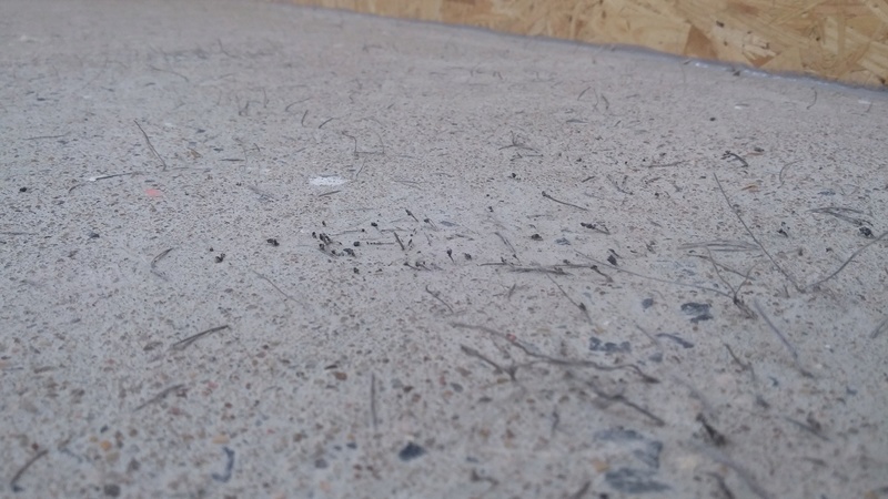

Message  Emi81 le Mer 26 Oct 2016 - 9:34
Bonjour à tous et merci pour vos encouragements !
Je vais donc attaquer la dernière étape avant le déménagement: La peinture de sol.
Avant de parler peinture, je vais vous parler du support béton.
Au début du projet sur les conseils de mon maçon, j’ai mis en œuvre du béton fibré ; c’est-à-dire sans ferraillage. Je ne connaissais pas.
Pour le prix c’était sensiblement la même chose. Ce qui m’a plu dans le fibré c’est que je n’avais pas besoin d’emprunter une remorque, de faire 2 tours chez le vendeur de matériaux, donc un gain de temps.
Ce que je n’avais pas anticipé, c’est que les fibres sont apparentes après séchage, on n’obtient pas une surface lisse. Donc pour la finition peinture, ce n’est pas l’idéal. J’avoue que c’est LA déception du projet, et si c’était à refaire, pour une finition peinture je ferais une dalle béton avec ferraillage classique…
Voilà ce que ça donne :
Concentration faible :
Concentration moyenne :
Concentration forte :
L’inconvénient, c’est que sur les fortes concentrations, les copeaux ont tendance à se coincer dans les fibres et ne sont pas évacués par le balai.
Je n’ai pas trouvé de bonne solution pour éliminer ces fibres. J’ai essayé ; la brosse, de trainer un parpaing, le dos d’une bèche… bref rien de concluant.
Du coup pour les fortes concentrations j’ai utilisé un chalumeau…

Pour la couleur j’ai eu le choix dans la gamme RAL. JE ne m’y attendais pas, donc j’ai réfléchis 5 minutes pour finalement ne pas tenter le diable et prendre un RAL 7040 gris béton (je n’ai pas osé le bleu ciel ou le vert comme certains…).
Donc les 10L de produits me sont revenus à 300 €.
Pour la mise en œuvre ; attention :
Il faut faire le mélange de 5L pour la 1er couche, attendre 20min de murissement à 20°C, diluer à l’eau à 5-10% et appliquer l’ensemble du produit en moins de 90 minutes. (Donc prévoir tous les masquages avant mélange…)
Avec un rouleau de 25cm, j’ai mis 45-60 minutes par couche (35m²).
Rebelote 24h après pour la 2eme couche, cette fois-ci sans dilution.
J'ai consommé tout le produit, il a du en rester 500ml
Avant peinture :
En cours sur la 2eme couche :
La circulation piétonne est permise aprés 48h (à 20°C). Le traffic dense 4 jours après.
Donc j’attends… mais le résultat me plait bien

Bravo Emi, j'espère que cette peinture va cacher les fibres!
Gris, c'est bien, neutre, en effet tu prends pas trop de risques. mais vert c'est bien aussi, si si!

Joli rendu. Tu ne nous dis pas ce que sont devenues les fibres en surfaces. Sont-elles noyées dans l'époxy?
Le gris à sans doute un meilleur rendement pour la luminosité de l'atelier car il doit moins absorber la lumière, apres, côté esthétique c'est affaire de goût!
