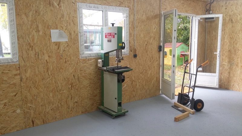

Message  Emi81 le Lun 31 Oct 2016 - 12:44
Ridingfree a écrit:J’hésite encore (uniquement pour une question de budget déjà dépassé) à laisser mon sol brut ou le peindre (50m² tout de même)...
Merci pour ton message. L'avantage de peindre, c'est que tu ne soulève plus de poussière de béton au balayage ...
Vénète56 a écrit:Pour info a combien revient le m2 de sol peint avec une peinture bi-composants?
Comme je le disais plus haut les 10 litres m'ont couté 300 € TTC
Le rendement du fabricant est donné entre 6 et 9 m² au litre.
Dans mon cas pour 36m² par couche, il me restait environ 400ml de produit.
Disons que je suis à 7,2m²/l et  4,16 €/m²
michel80 a écrit:pour  l atelier  bois  je  prefere  l osb  au  sol
merci pour ton message.
l'osb au sol cela aurait été l'idéal mais hors budget pour moi,
car la dalle d'osb en 18mm on arrive déjà à 8€/m² sans compter l'ossature qui va bien...
pompom37 a écrit:
on vois juste deux prise dans ton atelier ou je me trompe scratch
en tout cas pour le reste chapeau bas c'est vraiment très bien réussi Very Happy
Pour les prises, oui tu te trompes... y'en a 3...  Very Happy
En fait j'ai fait le minimum syndical (et encore !...) 1 pour la rabot, 1 pour la sar, et 1 pour la déf sous table.
Au dessus du plan de travail je veux déménager pour voir la meilleure disposition.
Ensuite je vais doubler le circuit machine avec un autre circuit indépendant.
Merci à tous pour vos message

Message  Emi81 le Mer 2 Nov 2016 - 9:36
Et bien ça y est j'ai déménagé !!!
J'ai transporté le gros de l'atelier, mais il me reste plein de bricoles à ramener trier.
Il faut que je ramène aussi tout le bois mais avant il me faudra des racks.
Regardez comment ma petite ryobi trône fièrement au milieu de l'atelier !  pale
Pour le moment je n'ai fait que transporter ce que j'avais dans le garage. Je vais m'installer un temps comme ça et je verrai au fur et à mesure les aménagements qui me seront utiles.
Pour terminer l'atelier, il me reste:
- finaliser le tableau élec, et le réseau de prises.
- mettre une gouttière pour la toiture,
- le bardage extérieur (mais ça on verra cet hiver...)
J'ai commencé à bricoler un petit peu et juste le fait de pouvoir passer de la SAR à la rabot/dégau sans bouger toutes les machines, c'est juste TOP !!
Emi
PS: faut que je vous fasse un retour sur la dalle fibré avec balayage de copeaux... c'est pas le top.

Message  Vénète56 le Jeu 3 Nov 2016 - 8:24
C'est quand même agréable de passer d'une machine a l'autre sans ètre gèné par autre chose et surtout bien dégagé autour d'une machine question sécurité (rien dans les pattes!) Bel atelier, maintenant il faut que j'essuie mon clavier!!!!! drunken

Message  sangten le Jeu 3 Nov 2016 - 8:28
Quand il aura mis un bel établi au milieu, avec des rallonges à la scie sur table, l'espace commencera à se remplir, et plus besoin de rollers.

Message  Emi81 le Jeu 3 Nov 2016 - 9:21
Marco66 a écrit:Pour les kilomètres, c'est du vécu récent.
Je me suis rendu compte que la poubelle, le crayon ou le tournevis sont toujours de l'autre côté de l'atelier scratch
Je suis pire que toi, parceque je fais des kilomètres avant de me rendre compte que le crayon et le mètre sont dans ma poche...
Scorpio a écrit:Bonjour à tous, superbe ton atelier , la goulotte périphérique , outre son côté pratique , a un effet esthétique réussi. Quel espace !!!,  ne le rempli pas trop vite, pouvoir circuler librement dans l'atelier , quel plaisir .
Strib a écrit:Wow ...Un vrai havre de paix !!!... ☺️Pense a investir dans une paire de rollers pour te déplacer Smile
poloastucien a écrit:bonjour Emi81 tu as oublier une chose  scratch  scratch de t'équiper de patins à roulettes  Smile Smile
Vénète56 a écrit:C'est quand même agréable de passer d'une machine a l'autre sans ètre gèné par autre chose et surtout bien dégagé autour d'une machine question sécurité (rien dans les pattes!) Bel atelier, maintenant il faut que j'essuie mon clavier!!!!! drunken
Merci pour vos messages, ça fait plaisir !
sangten a écrit:Quand il aura mis un bel établi au milieu, avec des rallonges à la scie sur table, l'espace commencera à se remplir, et plus besoin de rollers.
L'établi, j'aimerais bien ! mais j'espère n'avoir jamais besoin de rallonges à la scie sur table... drunken

Message  sangten le Jeu 3 Nov 2016 - 11:03
Si tu mets cette beauté au milieu de ton atelier, c'est sûr que ça va bien le remplir. Ca ne t'empêche pas d'y mettre un établi, bien au contraire.
