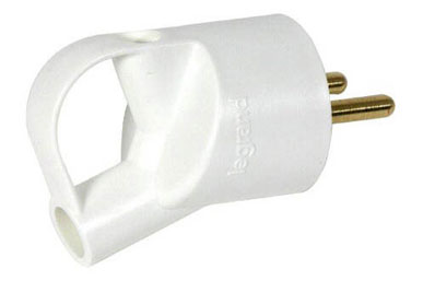

Je compte acheter un tour à bois au royaume uni. J'avais peur que la tension (240 v) pratiquée chez eux puisse être un obstacle une fois l'objet branché chez nous. J'ai donc interrogé le service client qui m'a répondu que le 240 volts fonctionnerait sans problême. La seule chose devant être changée étant la prise.
Question d'un ignare en électricité :*
1 qu'en pensez vous ?
2 le changement de prise consiste t-il a débrancher la leur et à installer une prise qui correspond à nos normes ( trois fils à connecter) où est ce plus compliqué que cela ?
Merci de vos réponses.

Bonjour jean46,
pour des raisons de garantie, il vaut mieux éviter (si elle est moulée) de changer la prise. Dans un premier temps, tu pourra utiliser un adaptateur, puis la garantie terminée, changer la prise.
Pose leurs la question, il m'étonnerait qu'ils n'en vendent pas! C'est un accessoire courant et peu onéreux.

Bonjour Jean46,
Du moment que le voltage est compris entre 220 et 240 V cela fonctionne. La prise anglaise n'a pas le même brochage que la française c'est pour cette raison qu'il faut la remplacer, mais tu as les mêmes fils : phase, neutre et terre.

Normalement, un changement de prise n'annule pas la garantie, néanmoins il n'y a pas d'intérêt de faire cette manip surtout sur une machine stationnaire, un adaptateur GB/FR coute moins de 5€ dans tous les supermarchés/GSB.

La tension est France en comprise entre 220V et 250V. La plus généralement constatée et officielle étant le 230V.
C'est donc OK pour 240V.
A vérifier également la fréquence de la machine, 50 Hz... normalement il n'y pas de souci de ce coté là.
Pour adapter la fiche mâle de type GB sur nos Française, l'idéal serait de mettre une fiche mâle LEGRAND française classique.
Si c'est impossible, question de garantie, je te conseille ceci ;
ICI ou autre
ICI ou autre
