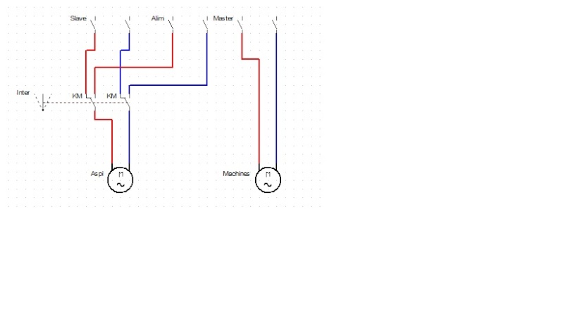

Pour mon électroportatif et aspirateur j'ai installé une prise avec un module maitre esclave "Kemo M103N". Cela fonctionne parfaitement (j'allume la ponceuse, l'aspirateur démarre ect.).
Par contre je cherche la solution pour shunter le module avec un interrupteur, histoire de pouvoir faire fonctionner l'aspirateur sans être obligé de brancher un electro sur la prise maitre.
Si vous avez une idée je suis preneur car la je sèche
Merci beaucoup.

Bonjour, la solution la plus simple ( et il en existe plusieurs plus où moins coûteuses et compliquées ), tu prend un interrupteur 2 pôles de 16 Ampères ( c'est la capacité de ton module ).
L'entrée de l'interrupteur est la même que ton module ( L et N ) et tu branche la sortie de cet inter. sur la sortie du module en respectant les indications L et N.
Dans le cas ou tu ne trouve pas d'interrupteur qui te convienne, il est aussi possible de passer par un relais, mais plus cher et plus complexe.
Bon courage

Re: Aspirateur Cyclonique Dust Commander et module maitre/esclave
Slt
Position Master ou position slave,
Les contacts sur ces inters s'empilent,
Tu peux mettre aussi deux contacts à fermeture de chaque coté
http://www.conrad.fr/ce/fr/product/446347/Bouton-selecteur-Schneider-Electric-XB4BD33-noir-2-x-45-1-pcs
Phil

J'ai acheté un kemo il y a peu de temps et je l'ai monté avec un relai temporisé en sortie "slave", et pour utiliser l'aspirateur seul je commande le relais manuellement par un inverseur double qui isole la sortie du kemo. Je n'ai pas fait de schéma mais s'il le faut je peux en gribouiller un vite fait.
@ Phil:
Je pense que la coupure sur ton schémas doit se faire plutôt sur l'entrée au centre avec un double inverseur, a mon avis ces appareils n'aiment pas trop "les branchements multiples"(le terme n'est pas exact, , mais je ne trouve pas le bon ).
@ Phil:

Il faut forcer l'alimentation de l'aspirateur en partant des contacts Phase/Neutre et non à partir des contacts "Master".
D'ailleurs, c'est sur les bornes "Master" que l'on raccordera la machine, l'aspirateur étant pour sa part raccordé aux bornes "Slave".
On arriverait donc à ça :

Slt
Oui j'ai fais ça un peu à l'arrache ce matin fallait que je décolle.
J'ai refait ça donne ça.
On renvoie pas de jus sur slave. ( On sait jamais ).
Phil

Merci beaucoup pour vos réponses avec de super schémas .
Je me demande ayant un bouton "4 Broches" si cela conviendrais ou avec un 6 broches ou plutôt un Interrupteur à bascule On/Off/On ?
Bonne soirée à tous
Kbois
Bonne soirée à tous

Slt
Le deuxième choix doit convenir. ON/Off/ON.
Commun au centre et I et II sur les extérieurs.
J'ai symbolisé tes appareils
Phil

J'ai reçu mon interrupteur On/Off/On, et suivi vos recommandations et ton super schéma Phil.
Résultat : c'est le top, cela fonctionne parfaitement.
Merci encore
Kbois

Je reviens également sur ce sujet et sur le schéma de fonctionnement.
Je me demandais si plusieurs machines pouvaient être connectées, et sans être électricien j'ai redessiné le schéma suivant sur base de celui de Philtav:
Qu'en pensez-vous? Est-ce valable pour activer l'aspiration avec une des trois machines à la fois en fonction de la position du commutateur?
Bonne journée,
Berquin.
Bonne journée,
Berquin.
Le schéma a l'air correct...
Pour les inter., bien vérifier l'ampérage encaissé par ces derniers.
Bon câblage.
Bon câblage.
