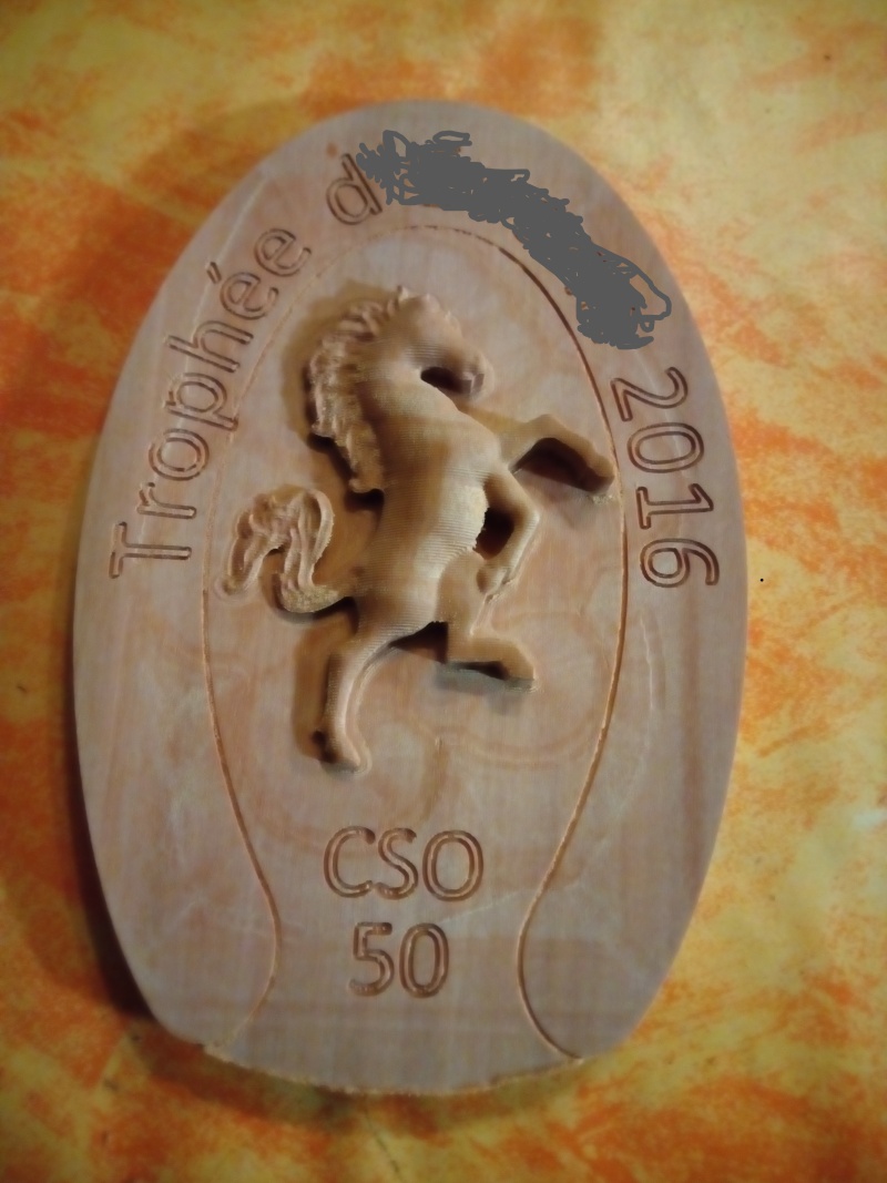

usinage 3D : Faire plan sur partie basse autour du motif 3D
3 participants
encore un petit appel au secours :
j'ai trouvé un superbe fichier .stl de cheval, et je cherche à l'inclure dans un usinage plus global faire un petit trophée.
Quand je parle de cheval en 3D, il s'agit en fait d'un bas-relief : c'est l'image d'un cheval de profil en 3D, qui s'arrête à peu près à la moitié du cheval (dans son épaisseur).
(J'espère que je suis clair ?…)
J'ai fait un essai avec du styrodur, et c'est vraiment très beau.
En usinant à partir de la surface de la pièce à zéro, j'ai mis une profondeur de 10 mm. (Le cheval fait 100 mm de haut, et 80 mm de large)
maintenant je voudrais graver du texte autour du cheval ..., mais en partie basse.
Pour pouvoir le faire, il faut que j'enlève de la matière autour du cheval, pour amener ma plaque à la partie la plus basse du cheval.
Comment est-ce que je peux faire ?
J'ai essayé de faire une poche différentielle, avec un poly rectangle un peu plus grand que la zone utile de ma plaque, ...
mais malheureusement la partie cheval n'est pas "vue", et la poche fait toute la surface.
À mon avis il faut que j'arrive à prendre le dernier contour du cheval (détourer la courbe de niveau la plus basse)… mais pour le moment je n'y arrive pas.
Auriez-vous quelques pistes à m'indiquer ?
Merci pour votre aide et très bon copeaux :
Fragaria

Re: usinage 3D : Faire plan sur partie basse autour du motif 3D
Je ne sais pas si je comprends bien ce que tu veux mais si le but et de surfacer un rectangle autour du cheval, il te faut à la fois un contour du cheval + un rectangle.
- pour faire le contour du cheval, sélectionne l'objet 3D, puis utilise Edition/surface/silhouette avec un réglage de 0.5mm par exemple.
- efface toutes les polylignes qui ne conviennent pas pour ne garder que celle à la base ; il te faudra peut être jongler avec la valeur largeur des tranches pour obtenir ce que tu veux au bon endroit.
- dessine ton rectangle, sélectionne le contour et le rectangle et fait une poche. (c'est donc une poche avec ilot)
je n'ai pas de cheval pour te montrer, donc on vas faire avec autre chose.
PS: inverser la sélection est un plugin.
Bonsoir David,
Un grand merci : C'est exactement ça ..., Et c'est exactement la méthode que j'avais imaginé, ..., en butant sur le découpage des "tranches" de courbes de niveau.
A part une boulette de ma part, qui m'a fait perdre un peu de boulot, ..., je pense que je vais aboutir.
J'ai juste encore une petite interrogation sur les modes "Lignes de niveau ébauche, Lignes de niveau finition, et balayage horizontal."
Sur le tuto de l'atelier des fougères, ils commencent par une ébauche en "lignes de niveau ébauche", ... Et font la finition en "balayage horizontal".
Pourquoi pas en "lignes de niveau finition" ?
J'ai trouvé aussi l'option "boite englobante" avec les limites qu'on peut étendre, ..., ... Mais à mon avis, pour ce que je veux faire c'est moins optimisé : Ca utilise la même fraise (2mm, hémisphérique) ... Alors que pour "surfacer", une fraise un peu plus grosse, cylindrique est certainement plus adaptée ... J'ai bon ?
Bon copeaux,
/ Fragaria
Le choix dépend à 100% de la forme de la pièce ; les 2 méthodes ont leurs avantages et leurs inconvénients (et leurs limitations).
En général, sur des formes qui ont de grosses différences de hauteur, l'ébauche en lignes de niveau est plus rapide car l'usinage se fait un peu sur le principe d'un usinage de poche mais dont chaque niveau suit un contour un peu différent, donnée par le contour de l'objet au niveau en cours (comme sur une carte topographique). La machine vas donc passer uniquement sur les zones ou il y a de la matière à enlever alors qu'en balayage, comme son nom l'indique, elle balaye la surface, un peu comme une imprimante ; si il n'y a rien à couper elle passera quand même au dessus de la surface (mais sans rien couper, bien sur).
En finition, c'est plus complexe, et souvent les 2 modes sont nécessaires, toujours en fonction de la forme de l'objet. Par exemple, sur la pomme la finition en ligne de niveau donnerais un meilleur résultat mais dans le cas de la doc, à l'époque ou ce tuto à été fait, Cambam ne savait pas gérer les fraises hémisphériques en mode ligne de niveau finition, donc ce n'était pas très utilisable. Désormais il sait les gérer.
Il n'est pas facile d'expliquer les avantages et inconvénients de chaque méthode, j'ai bien un tuto en cours, mais je piétine, c'est difficile à expliquer clairement ... le mieux est d'essayer les 2 pour bien comprendre leurs points forts et leurs points faibles et de voir le résultat sur le simulateur.
Deux trucs à retenir toutefois:
- les modes lignes de niveau sont très exigeant sur la qualité de l'objet 3D, ce doit être un objet d'un seul bloc.
- Pour débuter, le mode par balayage est plus simple à maitriser.
Dans le cas du cheval, je pense que le meilleur compromis reste:
- ébauche en ligne de niveau
- 2 finitions en mode balayage (une horizontale et une verticale)
Le simulateur CutViewer est d'une aide inestimable pour apprendre l'usinage 3D sans y passer des 10 aines d'heures d'usinage pour un résultat décevant ou imparfait.
Cependant, .... quand tu dis :
Ca veut dire que tu proposes deux finitions, avec exactement la même profondeur de passe, mais l'une en mode balayage horizontal et l'autre en vertical (comme pour "croiser les traits de pinceau" ) ?
Bon copeaux, / Fragaria
Oui, exactement, mais ce n'est pas tj nécessaire, la aussi ça dépend du modèle 3D, de la précision requise dans les détails et de l'état de surface voulu.
C'est encore un truc dont tu t'aperçois à l'usage quand certains détails "sortent" mal en fonction de leurs orientation par rapport au sens de balayage (la aussi, simulateur 3D très utile)
quelques infos sur les spécificités des modes 3D.
Ma première réalisation 3D :
Encore merci pour vos conseils
/ Fragaria

Vous avez une idée de pourquoi une telle différence de Gcode ?
Cordialement, / Fragaria

fragaria_vesca- très actif
- Messages : 211
Points : 339
Date d'inscription : 08/04/2015
Je pense que dans les deux cas tu es en vitesse constante ?
Je pense aussi, mais David te le dira peut-être que ce doit être
une histoire de multitude de segments
( a faire peut-être disparaitre avec une insertion d'arcs ?? )
Je vais suivre ce problème car cela m'arrive de temps en temps !!
Hervé

Bonjour Hervé,
J'ai essayé dans les 2 modes : Vitesse constante et trajectoire exacte, ... , Et ça donne le même résultat : Des G1 et G3 sur la découpe.
Dans les faits, ça fonctionne, et je découpe bien ma pièce, ..., mais cela donne des petites "rugosités" sur les bords, qu'on n'aurait sans doute pas avec un mouvement plus fluide.
/ Fragaria

Il faut mettre le fichier .cb en pièce jointe (zip le) sinon, je ne pourrais pas t'en dire grand chose, mais effectivement, il y a des arc de quelques micron de long ; tu a surement oublier d'optimiser ton dessin.

Jette aussi un œil sur ce message à propos du réglage du post processeur, par défaut il est paramétré pour des pouces, donc il faut 4 à 5 décimales pour une précision de l'ordre du 1/100ieme, mais en mm 2 à 3 décimales suffisent. (0.01 mm = 0.00039 ")
http://www.usinages.com/threads/optimisation-gcode.89086/page-2#post-991168

Ok, double clique sur la polyligne 659 pour passer en mode d'édition et tu verra qu'il y a une foultitude de pt, utilise polyligne/insérer des arcs pour l'optimiser (avec une valeur de 0.05 par exemple) elle à 200 segments au départ, après un insérer des arcs avec une tolérance de 0.05mm, elle tombe à ... 20 segments (même chose pour les polylignes 15 et 72 .. il n'y a rien d'optimisé)
http://www.atelier-des-fougeres.fr/Cambam/Aide/tutorials/Prepare_dessins.html

Great !
Je viens encore d'apprendre quelque chose !
Je pensais qu'en ne faisant qu'une Polyligne, ..., il y avait "optimisation automatique", ..., et je n'avais jamais fait d'édition de polyligne.
Un grand merci à toi David.
Je vais optimiser cela tout de suite, ..., Et désormais ce sera ma ligne de conduite. :-)
/ Fragaria
Ah non, tu aura autant de lignes de gcode que de segments dans la polyligne (en gravure), et dans le cas d'un contour il y en aura encore plus car CB ajoute en plus un arc entre 2 segments droit lors du décalage du parcours. (pour t'en convaincre, dessine un rectangle et fait un contour extérieur, tu verra que les angles du parcours d'outil contiennent un arc à chaque angle pour éviter un changement brutal de trajectoire)

Je comprends mieux. :-)
Et c'est pour ça qu'en mode "gravure", avec la même polyligne pourrie (lire "non optimisée") :-) ) je n'ai que des G1 ... dans le code généré.
Encore merci. J'en découvre tous les jours.

Oui, il y a des subtilités à connaitre, le dessin n'est pas qu'un simple dessin, sa structure interne est utilisée pour créer le Gcode et donc, elle est importante, même si ça ne se voit pas à l'affichage ...
Mach3 semble ne pas faire trop d'histoires avec des droites ultra courtes, mais les arcs ultra courts, ça le défrise .. ... et ce n'est pas spécifique à Mach3, le même soucis se produit avec Linux CNC, et c'est aussi très dépendant des perfs de la machine en particulier de la V d'usinage par rapport à l'accélération maxi des axes ... si l'accélération n'est pas suffisante pour la V de déplacement demandée le système de V constante perds les pédales et ça saccade. Des fichiers qui passaient nickel sur mon ID-Cnc qui se trainait à 600 mm/min, étaient catastrophiques sur la BZT à 3000 mm/min ; la aussi, par manque d'optimisation des polylignes.
