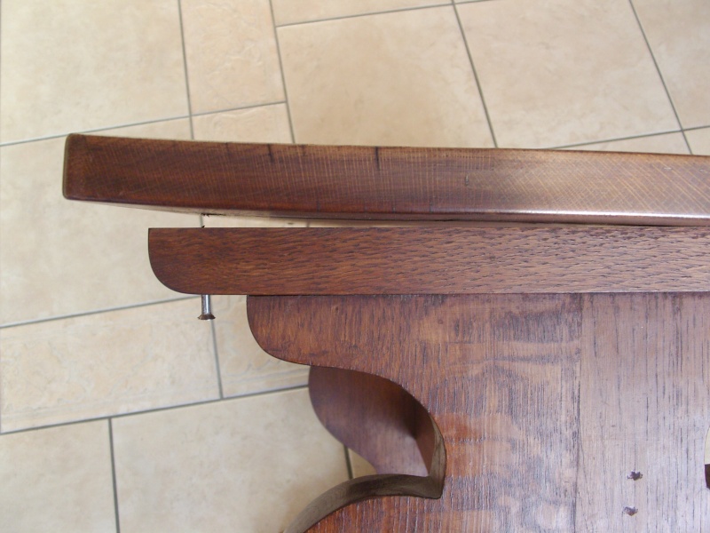

J'ai choisi, pour étrenner ma nouvelle machine, d'effectuer la rénovation d'une table basse héritée de mon grand-père.
Rénovation, parce que Madame a pris l'habitude de faire le repassage dessus. Je ne vous raconte pas le résultat !
Les vis qui assemblent les pieds et le plateau n'ont pas trop aimées.
J'ai commencé par déligner le plateau sur les traces d'assemblage d'origine, ceci afin de ne pas multiplier ces traces visibles sur le plateau. Pour cela, j'ai préféré me servir de ma scie portative et d'un guide. En effet, les différents morceaux qui constituent le plateau ne sont pas rectangulaires mais trapèzes, difficile d'utiliser la scie sur table !
Un des morceaux n'étant pas réutilisable, j'ai dû déligner un plateau de chêne pour le remplacer. Ce morceau a été dégauchi puis raboté.
Voici le nouveau plateau, établi et près à être assemblé. J'ai choisi rainures et fausse-languettes pour la simplicité de mise en œuvre (un seul réglage) et de les faire non-débouchantes pour le côté esthétique.
J'espère que ce petit fil vous aura plu.
A bientôt pour la suite, Damien58.

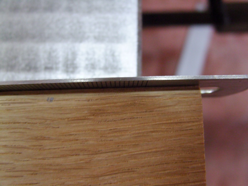

Ne voulant pas être confronté au même problème à l'avenir (cf début du fil), j'ai souhaité changer de mode de fixation pour le plateau. Finit les vis, j'ai choisi des taquets !
Pour cela, je me suis servi du morceau de plateau que j'ai du remplacer, je l'ai dégauchi puis raboté à 14mm.
Ensuite, j'ai étrenné ma fraise à tenonner pour faire une première feuillure de 3mm sur 24mm. Réglage de la hauteur avec le pied à coulisse de toupilleur en prenant l'araseur comme référence.
Et réglage de la profondeur de passe avec le réglet de toupilleur en prenant cette fois la plaquette comme référence.
Je crée une deuxième feuillure de manière à créer une languette de 8mm de hauteur (vous verrez plus loin pourquoi) sur 6mm de profondeur.
J'ai déligné la pièce pour que mes taquets fassent 45mm de largeur.
Puis en me servant du guide pour pièces minces comme «stop» j'ai tronçonné mes taquets tous les 50mm au chariot.
Voici mes quatre taquets qui seront vissés sous le plateau:
En espérant vous avoir intéressé,
Cordialement, Damien58.

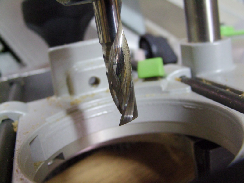

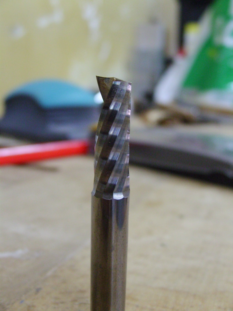

Voilà la suite du système de fixation du plateau. J'ai pratiqué de petites mortaises à la défonceuse dans les pieds de la table.
J'ai d'abord monté la table à l'envers sur le plateau et je me suis servi des taquets pour tracer les mortaises sur les pieds.
J'ai tracé les mortaises au trusquin et à l'équerre
Je me suis servi pour la première fois d'une fraise hélicoïdale de 8 pour ces mortaises. Une efficacité démentielle, 7 mm de passe en avançant sans la moindre baisse du régime moteur ! Il faut même faire gaffe en la manipulant, on risque de se couper !
Petit truc pour régler la profondeur de passe, on fait descendre la machine au point zero (la fraise en appui) et on intercale une mèche à bois de la profondeur souhaitée.
Voilà ce que ça donne :
Les taquets en place :
Un gros plan sur la fraise hélicoïdale.
A bientôt pour la suite.
Amicalement, Damien58.

Bonjour Damien,
ils sont vraiment curieux ces trous tarauder, je ne vois pas à quoi ils peuvent servir
Je pense que tu t'es un peu emmêlé dans les termes! Ce que tu nous montre est la languette, la feuillure c'est ça...
C'est vrais que le rendement de ces fraises hélicoïdales est assez impressionnant!
