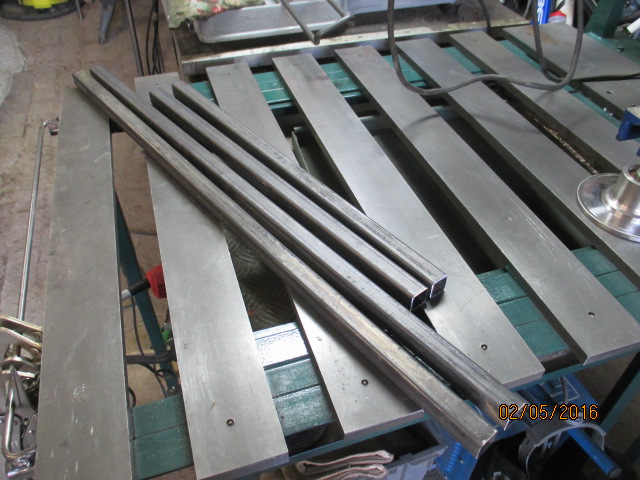

Mon nettoyeur HP étant de plus en plus difficile à déplacer, malgré la modification des roues avant d'origine que j'avais remplacer par des roues de tondeuse; le problème c'est que chez mon gendre, ce sont des graviers qui recouvrent le sol... et les roues en plastique dur çà va pas terrible.
Donc, j'ai pris la décision de me faire un chariot avec des roues gonflables pour transporter mon nettoyeur HP qui pèse près de 100kg avec le plein.
Une première chose, le débit des pièces que je réalise au fur et à mesure car je pars sans plan, même pas un croquis pour me guider.

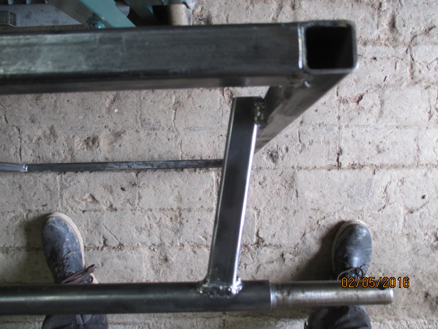

Je pointe le cadre
Chariot pour nettoyeur Haute Pression par jb53 Img_1810
et je soude mes morceaux
Chariot pour nettoyeur Haute Pression par jb53 Img_1811
Chariot pour nettoyeur Haute Pression par jb53 Img_1812
Dans du rond de 30mm, je taille mes axes de roues et je soude sur mon cadre
Chariot pour nettoyeur Haute Pression par jb53 Img_1813
Chariot pour nettoyeur Haute Pression par jb53 Img_1814
Je taille aussi des rondelles pour bloquer mes roues sur leur axe

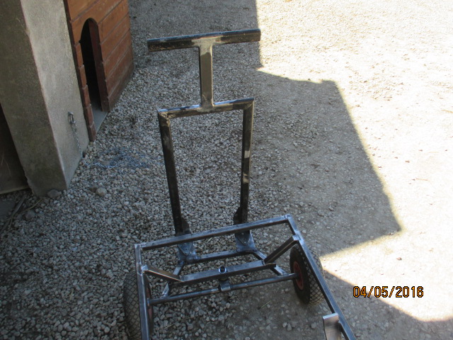

Fabrication de la barre de direction
Chariot pour nettoyeur Haute Pression par jb53 Img_1819
Chariot pour nettoyeur Haute Pression par jb53 Img_1820
Mise en place de cales pour bloquer les roues arrières
Chariot pour nettoyeur Haute Pression par jb53 Img_1817
Chariot pour nettoyeur Haute Pression par jb53 Img_1821
Le système de direction
Chariot pour nettoyeur Haute Pression par jb53 Img_1822
Chariot pour nettoyeur Haute Pression par jb53 Img_1823
Chariot pour nettoyeur Haute Pression par jb53 Img_1824
Chariot pour nettoyeur Haute Pression par jb53 Img_1828
Essai avec le NHP
