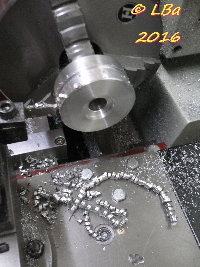

je reviens sur la question première, le tronçonnage
ayant tronçonné une pièce en alliage d'aluminium, aujourd'hui, j'ai pensé à immortaliser par l'image les copeaux obtenu lors de cette opération
petit rappel de ma façon de procéder (qui n'est en aucune manière une référence)
tronçonnage avec une lame de 2,5 * 10 mm
lame montée à l'endroit
sens de rotation normal
vitesse de 80 tr/mn
avance manuel (bien que mon tour soit équipé d'une avance auto en transversale)
lame positionnée légèrement sous l'axe
pièce de 50 mm de Ø alésée  à 12 mm
lubrification à l'huile de coupe entière
Tronçonnage sur tour à métaux, besoin d'aide - Page 2 1_cope10
copeaux de début du tronçonnage
Tronçonnage sur tour à métaux, besoin d'aide - Page 2 2_lame10
vue de la lame
Tronçonnage sur tour à métaux, besoin d'aide - Page 2 3_cope10
copeaux réalisé lors du tronçonnage
Tronçonnage sur tour à métaux, besoin d'aide - Page 2 4_piyc10
pièce tronçonnée
Tronçonnage sur tour à métaux, besoin d'aide - Page 2 5_vue_10
vue de la partie coupante de la lame
   à + Lulu

Merci pour le petit reportage, c'est très intéressant  Very Happy
Cordialement. Cyrille
