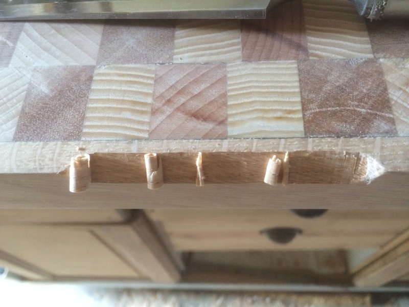

Un plateau, façon Niaproun Img_3513
au trusquin, j'ai tracé l'emplacement des encoches pour y glisser les doigts.
Brice nous a enseigné à les faire au ciseau, je me lance,
Un plateau, façon Niaproun Img_3514
il faut prendre son ciseau le plus large, 26 pour moi, et s'appliquer.
ce n'est pas trop compliqué, même pour moi.
Un plateau, façon Niaproun Img_3515
heureusement , je viens d'affuter mes ciseaux, ça fait de jolis petits copeaux.
