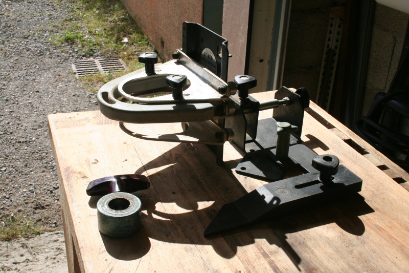

Pour la toupie j'ai une protection dont j'ignore totalement l'usage :

La protection pour la toupie dont tu ne sais à quoi elle sert, est un guide de toupillage à l'arbre pour des pièces de bois courbes.
Elle se fixe près de l'arbre de toupie à l'aide des 2 trous filetés juste avant le puits de toupie, cela doit être indiqué sur la notice qui est sur ta machine.Le doigt en plastique noir t'empèche de prendre des passes trop importantes et d'avoir un rejet des bois à usiner.
N'ayant plus cette machine peut être que d'autres purront t'aider plus que moi.

bonjour jpm30
pour le guide toupie (guide a lunette) voir google.
pour les lames de scies elles sont en acier (ne pas poser sur des gravillons ou ferraille)
pour les fers de toupie ------ celles en rouge ,carbure.
__________________-------pour les autres en acier.
