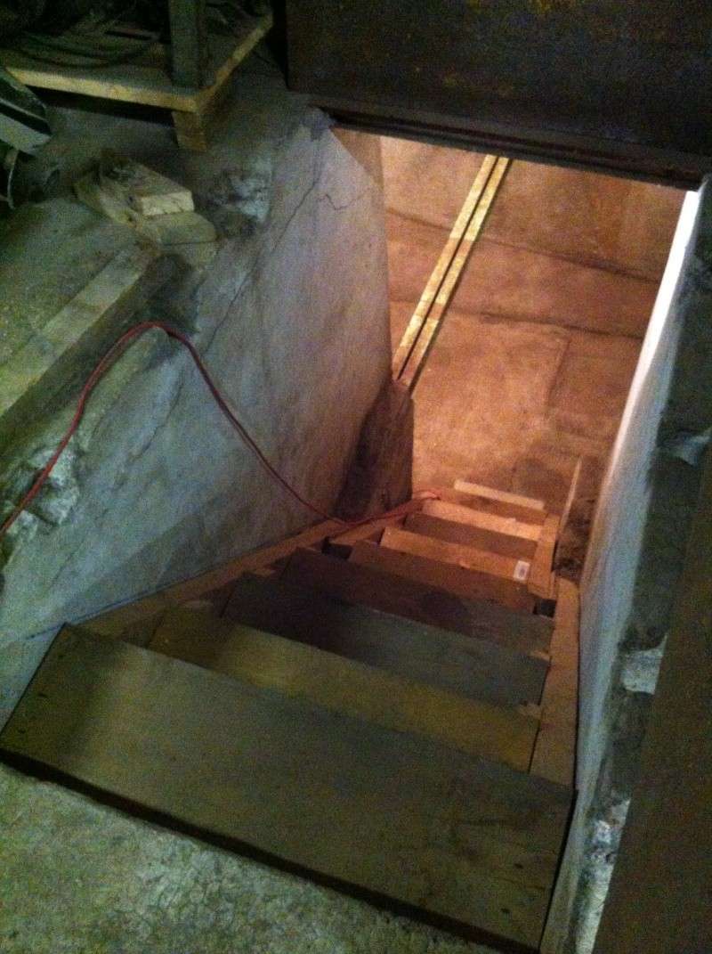

Bonne année et bonne santé à tout le monde
Bon les travaux continuent, j'avais un espace inoccupé dans l'atelier faute d'accès.
Avec l'aide d'un ami on a fait du déblayage et on a monté un escalier de fortune.
On en a profité pour isoler
Le soucis principal c'est 3 paires d'IPN placés à hauteur de tête et impossibilité de les couper.
Je pense faire un plancher seulement sur une partie de la pièce.

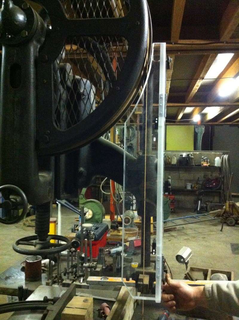

La scie aussi a avancé.
Il ne reste plus qu'à faire un épaulement sur le plexi à cause d'un petit imprévu et à le fixer.

Re: Atelier JCM
salut,
bon avec un peu de retard, voila les dimensions mesurees sur ma sar
diametre volants 700
diametre poulie moteur 118
diametre poulie volant en prise 260
diametre poulie folle / roue libre 250
vitesse volants 260 / 118 * 1415 = 642 t/m ce qui doit faire approx 23 m/s
je crois que c'est une vitesse realiste.
J'espere que ces infos pourrons t'aider a mettre la tienne en service
Re: Atelier JCM
Salut vincele
Merci pour ces infos.
Pour l'instant elle doit tourner à 420/430 tr/min, je n'ai pas encore fais d'essai.
Mais dans le futur j'espère lui trouver un moteur plus puissant.
J'attends de finir le carter supérieur et de récupérer le carter inférieur pour la tester.
J'ai quelques questions, que pensez vous de l'état de la lame?
Sachant qu'elle pourra servir à tous types de travaux jusqu'aux plus petits, peut-être pas les plus gros, peut-elle convenir?
L'état actuelle de la lame fait qu'elle n'a plus ou n'a jamais eue de voie.
Faut-il lui en donner?
Est-il possible de l'affûter assez facilement?
Et si oui, est-ce qu'il y a un angle particulier à respecter?
Merci d'avance pour vos réponses.
J'oubliai, il lui manque 1 dent.
