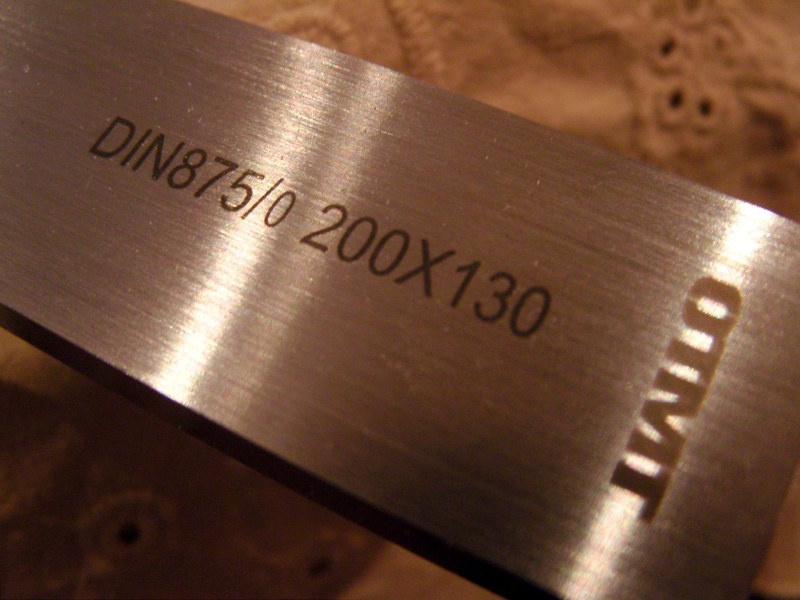

Pendant les fêtes, j'ai pu faire l’expérience de travailler avec une équerre à chapeau de précision chez mon beau père. Il m'est vite apparu que cet outil est indispensable ! J'ai fait le choix d'acheter une équerre en classe 1 en me disant que qui peut le plus peu le moins, c'est selon moi le genre d'outil qu'on achète qu'une fois dans la vie (j'ai trop fait l’expérience d'acheter deux fois un outil pour en avoir un bon !).
Je la destine avant tout à me servir de référence dans le réglage de mes guides de machine. Elle me servira aussi dans les tracés où le chapeau s'avère fort utile !
Voici quelques photos :
Choix classe Equerre Snb18115
J'ai eu la bonne surprise de découvrir lors du déballage qu'elle possède deux vis btr qui peuvent se démonter et la transformer ainsi en équerre simple.
Choix classe Equerre Snb18116
Vous trouverez ici les références précises.
Choix classe Equerre Snb18117
