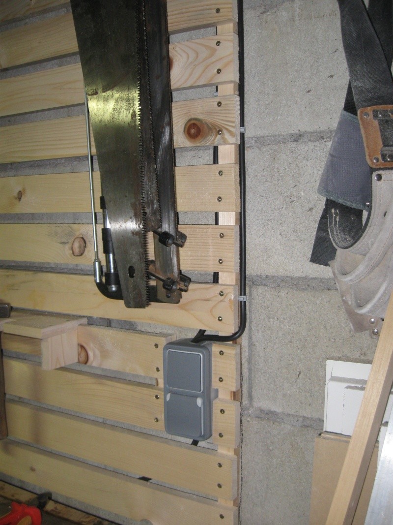

Ce WE j'ai mis en stanby la fabrication de l'établie, j'attends d'avoir mon combiné
Du coup j'ai commencé l'électricité: j'ai posé les prises et inter au dessus de l'établie.
J'ai commencé par poser les boitiers, puis j'ai tiré mes câbles. Il va falloir retirer une ligne du compteur pour supporter les machines, à l'heure actuelle la seule prise de l'atelier est partager avec d'autres pièces, donc cela ne va pas!
pose des boitiers:
Les 2 prises de gauche sont pontées sur celle de droite.
Les câbles sont passés derrières les lattes du support mural, et fixées dessus:
Il me manque encore quelques accessoires pour faire les raccordements, je finirai tous ça avec le beau père (électricien).
pose des boitiers:
