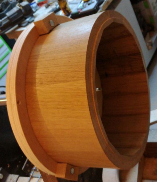

Re: Réalisation de futs de batterie en bois tourné
j'ai suivi votre poste avec un certain intérêt, j'ai même au cours du suivi été voir quelques vidéo de tournage de fût en bois sur youtube par curiosité.
Bravo pour votre persévérance.
Bonne continuation pour la V2, si je peux dire quelque chose c'est juste au niveau de la plaque de fixation moteur je pense,amha, que les boulons de fixation vont avec le temps, le couple et les efforts au travail écrasés le bois en contreplaqué bakélisé, et prendre du jeu.
voilà c'est tout, et vous félicite encore surtout que vous réalisez ce projet en duo avec votre fils.
Eric
Eric

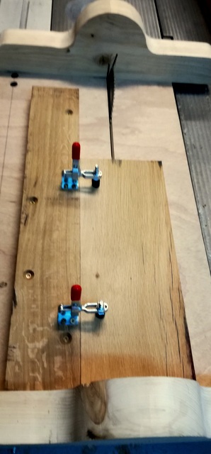

Voici un petit up du weekend dernier, n'ayant pas encore reçu les pièces pour finir le premier fût, nous avons décidé de préparer le N°002,003 et une demande pour un picolo 004 ( caisse claire réduite à la moitié de la hauteur d’où son nom )
En clair nous avons débité du chêne et là j'ai formé l’arpette aux joies du dégauchissage et rabotage, comme tous les jeunes, il apprend vite, aidé par une motivation qui me rappelle quelqu'un....
Une fois les piéces rabotées se pose la question de les couper en douves et là nous avons beaucoup regardé de vidéos, échangé sur les différentes méthodes, pris l'avis de Pierre--- et pour finir nous avons opté pour la réalisation d'une table de découpe spécifique type crosscut anglo-saxon.
Pendant qu'il rabotais, je prépare le truc et m'applique à faire une jolie bosse pour le passage de la lame, que je centre parfaitement..... ET PAN LA BOULETTE.... la lame ne passe pas au milieu de la planche..Balôt non ?
Le voici en action, ça ne l'empêche pas de remplir sa fonction heureusement...
Ce montage à l'avantage d'avoir une pièce qui ne bouge absolument pas pendant la coupe et parfaitement reproductible. Il faut 16 morceaux pour une caisse claire.
Voici le montage avec son capot de protection qui permet de dégager la lame sans risque pour l'opérateur, une butée est fixée sur la table de sciage pour interdire d'aller plus loin.
Après recoupe à la bonne longueur, nous assemblons pour vérifier nos coupes.... nous sommes optimistes une fois serré avec trois colliers métalliques ça devrait être bien.
Ensuite réalisation d'un guide pour le collage
Alignement des douves contre une règle alu et un scotchage
On retourne le tout et on encolle grassement dans les joints et on enroule avec le support.
Puis cerclage métallique et 24 h de séchage, on nettoie la colle bien sur...!
La suite samedi ou il reviens pour un programme chargé, l'alimentation électrique de la V2 suivi du tournage qui devrait être parfait avec la maitrise de la vitesse et l'élimination des principales vibrations. Cette fois nous allons partir sur un brut bien rond et ça devrait contribuer aussi à la réussite.
Ne jamais rien lâcher....

Bonsoir Philippe,
J' ai raté un épisode, désolé.
L' arpette et aussi le demandeur donc il aura participé, il semble bien attentif à son travail avec raison.
Super idée ton "guide chariot" pour la découpe de s douves, de même pour l' adhésif et le guide alu pour bien aligner les pièces.
Penses tu utiliser le guide du collage afin de tourner la pièce, tout au moins pour l' extérieur ?
Dans l' attente de voir la suite.

Bonjour Gérald
Non le guide nous sert uniquement pour le montage et surtout pour vérifier la bonne concentricité au serrage.
Pour le tournage nous allons reprendre les flasques biseautées mais cette fois ci nous allons les équilibrer.
Un petit montage est en cours pour réaliser cet équilibrage, mais patience....

Nous voici revenu au tournage interne avec des améliorations à apporter sur cette V2.
Nous commençons par refaire une flasque qui viendra en bout d'arbre, en soignant particulièrement le montage.
On part de deux flasques en ctp de 15 collées et vissées en prenant le soin de bien répartir les vis.
Puis nous fraisons trois gorges pour pouvoir rendre réglable les taquets de maintiens, nous traçons également l'emplacement des trois tiges filetées qui sécuriseront le montage via un disque en façade.
Le tout sera vissé sur notre flasque alu en encastrant les boulons.
Voici la pièce et sa réalisation.
Nous montons la flasque et nous la reprenons sur le tour pour s'assurer d'une parfaite rotation, elle pourrait être équilibrée si nous avons trop de vibrations, mais les essais n'en ont pas apporté le besoin.
Nous fabriquons également trois taquets recouverts de mousse pour ne pas abimer la surface extérieure du fût.
Voici le montage en cours de réglage pour s'assurer d'une bonne concentricité.
Quelques coups de maillets et ça tourne rond
Plus qu'a sécuriser avec les tiges filetées et à remonter l'éventail qui ne me plait vraiment pas, mais qui faute de mieux fait le boulot...

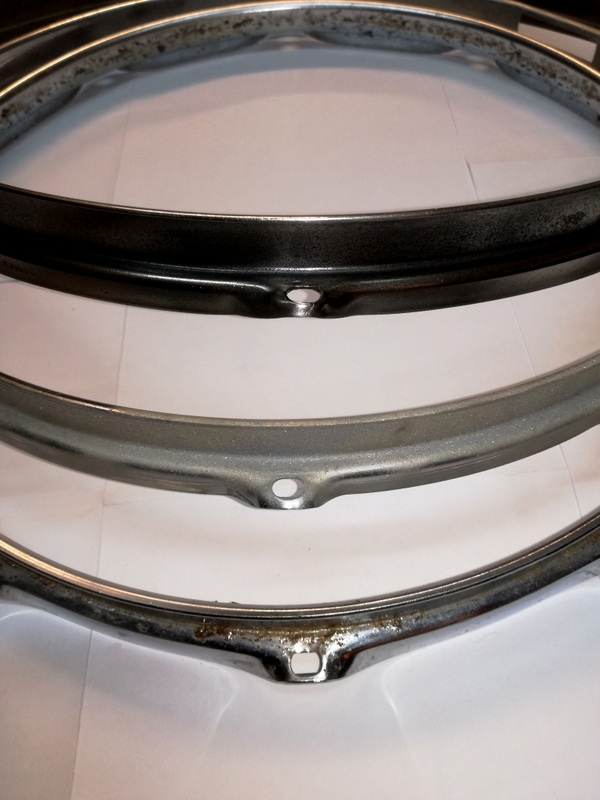

Et pour finir quelques photos du picolo, il était temps qu'il me le confie..
Pensez vous que c'est récupérable, je tenterai bien le coup de l'électrolyse pour la rouille mais qu'en sera t-il du chrome restant, pensez vous que cela en vaille la peine ??
Au plaisir de vos commentaires ou questions

Dans la semaine je me suis un peu occupé les doigts sur les accessoires, les cerclages qui tiennent les peaux et les blocs de reprises des ressorts de tension avec un petit cabochon en Ipé tourné
Voici les trois étapes de la rénovation résumées sur la photo.
Dans l'état ( piqués par la rouille )
Sablés
Vieillis au feutre et vernis.
Pour un look très vintage qui devrait bien plaire sur une caisse en bois claire.
Aujourd’hui, nous avons fini le ponçage du premier picolo et l'arpette a préparé un montage pour le recouper et supprimer la partie qui recevait les vis.
Quatre petites roulettes assurent une coupe bien guidée sans a coups.
Puis nous sommes passé aux chanfreins qui doivent former un angle pour une surface réduite de contact avec la peaux, nous faisons un petit chanfrein extérieur avec une fraise demi ronde sur la table de défonçage présentée plus haut. ( Pas de photos de cette étape désolé )
Pour le chanfrein intérieur à 45°, nous sortons la grosse Bertha en mettant le plus possible de sécurité.
Le truc c'est passé sans pb mais je dois dire que je flippais ma race... Je déteste le sifflement de la toupie ça me rappelle le dentiste
J'ai constaté, après coup, qu'un seul de mes fers semblais couper, il va falloir que j’amène le porte outil chez mon affuteur et qu'il me corrige ça car ils ne sont pas réglables en hauteur individuellement.
A moins que vous n'ayez une combine...
Le résultat est bon malgré tout, nous pouvons passer au traçage de la fixation des accessoires et mon artiste me sort l'arme fatale commandée sur le net. Plus qu'à tracer sur une petit morceau de scotch papier.
Sablés
