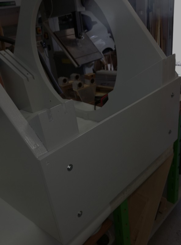

Réalisation de futs de batterie en bois tourné... la derniére machine
Notre aventure continue et le besoin c'est fait sentir de pouvoir réaliser plus grand, notre tour est opérationnel jusqu'aux grosses caisses mais le montage pour l'intérieur restait prototype..
Voici le nouveau qui, pour une fois, à fait l'objet de plans sur SU tout au moins pour réfléchir sur le principe.
Tout est réalisé avec du CTP de 8 ayant une source d'approvisionnement locale, plusieurs épaisseurs ont été collées pour obtenir une bonne rigidité du montage.
Une fois enduit et peint, voici son montage en image. ( Rendu démontable.... plus assez de place pour le stocker monté... )
Les flasques
Le maintien des flasques
Les rouleaux de guidages
la présentation du fut pour régler les rouleaux
Quel que soit le diamètre des fûts, ils doivent tous poser sur la référence ( bois non peint ) ainsi les rouleaux viennent supporter le fût avec un angle de 120°, angle idéal sur un cercle si vous me maintenez par trois points.
Le système d’entraînement réalisé avec un tube PVC entraîné par un moteur de récup équipant un gros rhéostat , comme il n'était pas prévu pour tourner en continu, nous avons été obligé de le refroidir avec un ventilo et là plus de surchauffe.
On trouve aussi une prise pour la défonceuse.
La défonceuse est montée sur deux tiges de verrin, voila son support en position de travail.
L’entraînement se fait à la mano et le tout est tenu par deux flasque boulonnées ( je me suis fais un petit plaisir à réaliser des poignées pour éviter d'avoir à prendre des outils pour le montage )
Ce montage nous donne entière satisfaction avec très peu de ponçage sur un intérieur qui doit rester brut.
Nous avons tester aussi la qualité sur les bandes de résines époxy qui vont venir orner nos prochaines productions à découvrir sur notre site très bientôt.
Comme d’habitude si vous avez des questions, des idées, des remarques, c'est le bouton Répondre un peu plus bas
