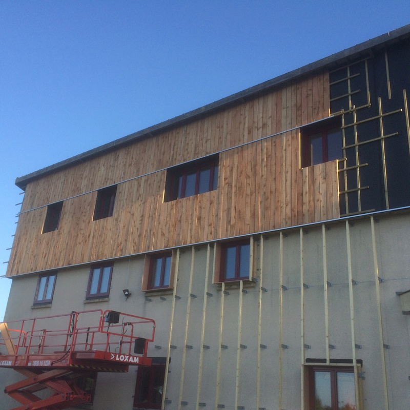

Je suis en train de faire l'ITE des bureaux, bardage à claire voies en thuyas en 150 par 30. Là c'est du frais scier de Vendredi
Eric
Belle ITE. Si tu la fait toi-même, BRAVO !!! Car c'est du boulot.
