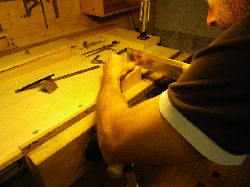

Bon et bien passons sur le tiroir, oui, un seul tiroir, car vis à vis des outils qui doivent combler ce dernier, deux auraient été trop juste.
Voici les essences utilisées pour le réaliser
Du merisier
The Saw Till ou l'étagère à scie - Page 3 Imgp0726
Et du châtaignier en façade
The Saw Till ou l'étagère à scie - Page 3 Imgp0727
The Saw Till ou l'étagère à scie - Page 3 Imgp0728
Sciage en "Rip cut" ou délignage.
The Saw Till ou l'étagère à scie - Page 3 Imgp0729
Puis en "cross cut" en tronçonnage quoi... une pensée m'a effleurée l'esprit avant de couper ce morceau de planche. "Je pourrais utiliser la circulaire pour ça."
The Saw Till ou l'étagère à scie - Page 3 Imgp0730
La planche est bien gauche! Un coup d'dégau et le tour et joué... Ah mince, il est tard, je ne veux pas faire de bruit, mon 40 1/2 m'appelle et dit. "Utilise moi, je suis là pour ça moi!
The Saw Till ou l'étagère à scie - Page 3 Imgp0731
The Saw Till ou l'étagère à scie - Page 3 Imgp0732
Impec, merci mon petit!
The Saw Till ou l'étagère à scie - Page 3 Imgp0733
Sur ces photos, on peut voir que j'ai surtout raboté les extrémités.
The Saw Till ou l'étagère à scie - Page 3 Imgp0734
The Saw Till ou l'étagère à scie - Page 3 Imgp0735
Je vais donc maintenant retirer le milieu
The Saw Till ou l'étagère à scie - Page 3 Imgp0736
The Saw Till ou l'étagère à scie - Page 3 Imgp0740
Et passer un coup de n°5 avec sa lame courbe.
The Saw Till ou l'étagère à scie - Page 3 Imgp0738
Pour ensuite aplanir avec la n°8
The Saw Till ou l'étagère à scie - Page 3 Imgp0739

Message  meles Dim 25 Sep 2016 - 23:54
Je remarques surtout que tu n'as pas de saw bench (banc de sciage), ça devrait te donner l'occasion de nous refaire quelques photos. Very Happy
C'est cossu le merisier pour un tiroir, de l'épicéa aurait bien suffit ! les commodes anciennes ont souvent des structures en résineux, non ? On gardait les bois noble pour les parties qui se voyaient.

Message  Dillinger Lun 26 Sep 2016 - 0:01
meles a écrit:Je remarques surtout que tu n'as pas de saw bench (banc de sciage), ça devrait te donner l'occasion de nous refaire quelques photos. Very Happy
Mon cher Blaise, tu veux que je te refasse des photos de mes tabouret/chaise de sciage? Ou plutôt d'un nouveau topic détaillé sur "comment fabriquer une paire de Saw Bench en merisier/Sycomore" siffle

La coupe
The Saw Till ou l'étagère à scie - Page 3 Imgp0752
