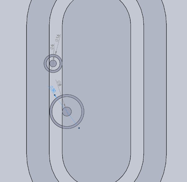

Voila un petit dessin qui vous donnera l'offset selon vos outils.
Défonçeuse polyvalente - Page 6 Offset10
Avantage : copie à partir de la pièce à inserer = comme vous etes en appuis sur une pièce usinée, pas de défauts.
Puis défonçage à partir du gabarit crée

je pige pas ton schema Question
j'ai fais le miens rapido de mon coté
voila ce que ca donne
Défonçeuse polyvalente - Page 6 Def_inlay_ratio

bon j'ai fais un test sur ma table actuelle (qui va degager pour la version que j'ai en projet)
c est impec
et donc la methode avec mes 2 bague et 2 fraises est nickel
faut juste prendre son temps pour faire le gabari.
