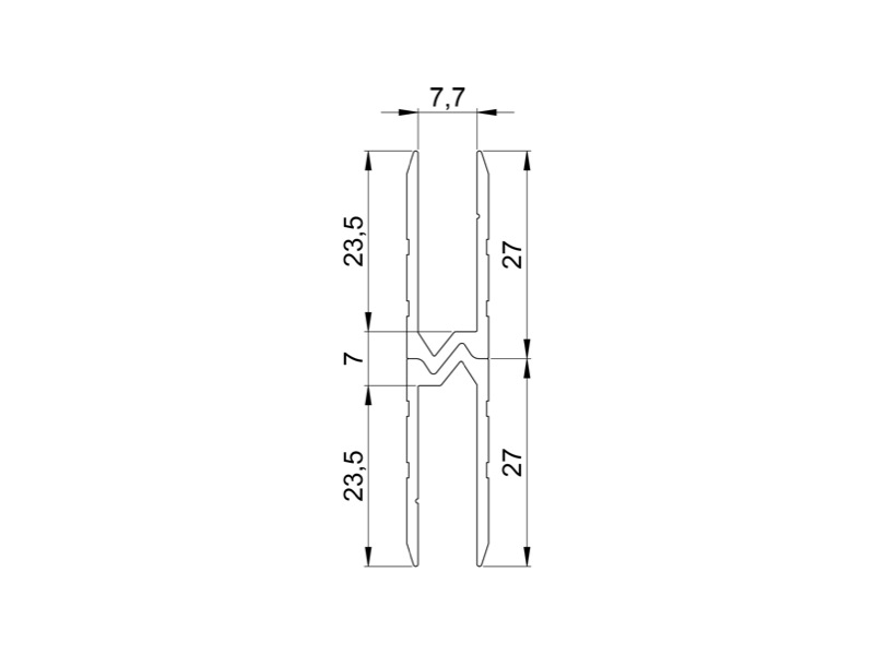

La découpe des profilés.
Les fameux profilés hybrides.

Pour cette réalisation le fond de la boite est le moins éppais possible afin de manipuler les pédales sans être gêné. Donc la hauteur du couvercle est choisie en fonction des pédales, ici 70mm env. intérieur. Les achats ont étés fait dans une société spécialisée dans le matos de scène présente sur Montpellier, mais on trouve le tout sur le net.

Tous les profilés sont coupés à la bonne longueur, ébavurés au papier à poncer & percés en vue d'un rivetage à la pince. Les découpe de bois exécutées pour l'assemblage final.
