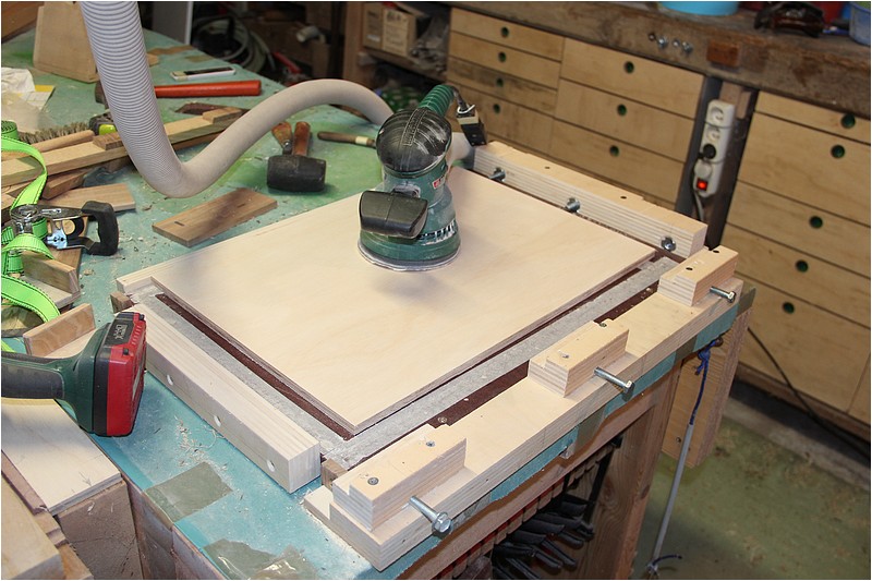

4 -- le collage
Lors du collage du prototype, j'avais tellement galéré que je me suis fait un panneau avec serre-joints intégrés.
J'ai évidemment tenu compte des dimensions différentes entre les caissons horizontaux et verticaux, ainsi que de l'ajout des 4 traverses de 300mm sur les cotés verticaux.
En effet 24 caissons, cela fait beaucoup. Et je ne voulait absolument pas rater un caisson, ni m'énerver à cause de serre-joints qui glissent, des martyrs qu'il faut repositionner, et pleins d'autres &-{#~\}A`€**>=@< que je pense vous avez connu vous aussi.
Les vis en M8 sont serrées avec une visseuse/dévisseuse. Rapidité et répétabilité de la force de serrage pour fixer le fond aux cotés du caisson.
J'ai fait un ponçage soigné des panneaux de CP pour le fond, ainsi que ceux des 4 cotés des caissons.
Grains 80 puis 120 et finition au 180.
J'ai ensuite préparé les 4 panneaux en les choisissant en fonction de leur emplacement dans l'assemblage.
Pour encoller droit et ne pas en mettre partout (il faudra l'enlever ou la gratter plus tard), j'ai insérer en force dans l'embout du bidon de colle, une rondelle.
Je prend appuis sur elle contre le chant du panneau à encoller et ainsi pas de bavure et une quantité de colle qui ne fera aucune coulure à l'intérieur du caisson. Enfin j'espère.
Positionnement à blanc et vérification du dièdre et de la longueur et largeur du fond. Parfois un léger coup de rabot pour être pile poil.
Premier collage.
On voit bien le cordon de colle.
Il suffit de presser le fond à la main.
Le fond est maintenu provisoirement par mon tas. Et ainsi je colle le troisième coté.
J'encolle le dernier coté.
Et je le positionne.
Serrage intermédiaire à la sangle à cliquet.
Puis dernier calage à l'aide 2 serre-joints munis de 4 cales qui permettent d'avoir un angle de 90° et de maintenir les cotés frêne en affleure des cotés noyer.
Le bas du caisson avait été pressé avec les 6 M8
Les coulures de colle sont minimes et aussitôt enlevées à l'éponge plus qu'humide. Il y a eu très peu de coulures à l'intérieur des caissons.
20 minutes après, je desserre le tout.
Et un caisson de fait, un. J'ai mis plus d'une semaine à tout faire. En étant en moyenne 2 heures par jour à l'atelier.
Les caissons empilés, sans les traverses en noyer.
L'atelier est bien encombré.
Je n'ai pas fait de photos lors du collage des 96 traverses en noyer.
Mais j'ai employé encore mon gabarit de serrage pour cette opération. Très pratique et aucun caisson raté.

Message  Pyves le Dim 9 Oct 2016 - 16:13
C'est franchement très impressionant et ingénieux.
Félicitation!

Re: [Réalisation] Bibliothèque transportable et transformable. ====> SUITE <====
Message  6°sens le Dim 9 Oct 2016 - 18:17
En fait, tu as recréé une cadreuse réglable.
Excellent !

J'ai retrouvé les photos du pas à pas que j'avais fait pour expliquer le collage des grands panneaux des caissons verticaux.
Tout d'abord, appareillage des cotés en noyer avec le panneau de CP.
Cela me permet de choisir les plus beaux cotés, pour ceux qui seront visibles après montage. Noyer et CP confondus.
Emplacement de travail avec tous les outils.
Toujours parement dessous. Et rappelez-vous; c'est de la colle 5 minutes.
1er encollage - alèse de derrière
Mise des 4 dominos
2eme encollage - mortaises domino du CP
Positionnement alèse de derrière et CP
Emboitage à la main
Serrage et remontée de colle
Nettoyage à l'éponge
Et après ce nettoyage, dans la foulée, desserrage et nettoyage des coulures sur le montage de serrage.
Je n'ai eu aucun décollage sur les 96 fois ou j'ai renouvelé ces opérations.
Les dominos en gonflant légèrement sous l'action de la colle servent de serre-joint et maintiennent les 2 pièces ensemble.
Ainsi que sur le parement du coté
3eme encollage - alèse de devant
Mise des 4 dominos
Positionnement de l'alèse de devant
Serrage
Nettoyage à l'éponge des coulures de colle
Desserrage
Mise en attente du séchage des panneaux.
Voilà pour un panneau.
Cette succession d'opérations est à renouveler 24 fois pour les grands et petits panneaux de cotés.
Ainsi que la moitié des opérations pour les 24 grands et petits panneaux des dessous et dessus.
Ce pas à pas est un peu trop détaillé pour les anciens Métabricoleurs.

Message  meta_screw le Mer 2 Nov 2016 - 12:59
Bonjour à tous, Bernard et Dominique,
grosb a écrit:
Merci pour le pas à pas, en fait j'avais pas compris avec les photos sur le collage des caissons comment tenaient les côtés (pas de feuillure), j'avais tout simplement zappé les dominos...
Et bien moi je n'ai pas vraiment vu que les cotés tiennent avec des dominos .. scratch
J'ai bien noté l'emploi des dominos pour fabriquer les cotés mais pas pour les assembler entre eux
Pour moi ça tient juste grâce à la colle
Ou alors je n'ai pas compris et ça c'est fort possible
@Dominique : tu vas ajouter après les planches pour simuler le Louis Caisse ?
Ces planches là :
Jacques
Messages : 680
Points : 1296
Message  6°sens le Mer 2 Nov 2016 - 13:38
Jacques,
Regarde à nouveau le pas à pas de Dominique (qui pense qu'il est peut-être un peu trop détaillé... ) et tu verras les dominos, j'en suis sûr !!!
(°I°)
Les gens simples ne sont pas assez savants pour raisonner de travers Claude Lelouch
Un égoïste, c'est quelqu'un qui ne pense pas à moi. Eugène Labiche
Quand on ne travaillera plus les lendemains des jours de repos, la fatigue sera vaincue. Alphonse Allais
Messages : 6012
Points : 12701
Message  meta_screw le Mer 2 Nov 2016 - 14:53
Ben j'ai vraiment bien regardé en ayant bien nettoyé mes lunettes ... Very Happy    je ne vois vraiment pas de dominos
Cette photo sont assez significatives :
On voit bien les cordons de colle
Mais de domino que nenni !
Jacques

Message  grosb le Mer 2 Nov 2016 - 15:27
Tout à fait,
Tu as raison Jacques, d'ailleurs en revoyant le pas à pas, on voit que lors du collage, les côtés n'ont pas de mortaise, sauf pour le fond.
Mais, lors du collage des côtés, c'est à l'aide des équerres bois que les côtés viennent se bloquer d'équerre et qu'ils affleurent.
Donc pas si évident à positionner les serres joints, même avec une colle 20', j'aurais peut-être mis un petit domino ou tourillon pour assurer, quoi qu'en faisant cela, ça supprime la possibilité de peaufiner l'affleurage au rabot ???
Vos avis ?
Bien vu Jacques !
Messages : 2124
Points : 3724
Age : 62
Message  meta_screw le Mer 2 Nov 2016 - 15:45
C'est en voyant ces équerres que j'ai été certain qu'il n'y avait pas de domino ...
C'est vrai que les colles sont très "collantes" ..
Comme toi j'aurais fraisé un petit domino : si on le fait bien en prenant son temps on peut joindre les cotés sans désaffleurement
Mais je pense que Dominique a eu raison et son système de blocage à six vis M8 plus les équerres pallient l’absence de domino

Mais c'est autre chose ça : c'est la fabrication des cotés avec plusieurs planches assemblées à domino
Bernard et moi nous parlons de l'assemblage perpendiculaire de ces cotés avec le fond pour faire les boites ....
Pour ces assemblages perpendiculaires, il n'y a pas de domino
Jacques
Messages : 680
Points : 1296
Message  chado le Jeu 3 Nov 2016 - 9:48
Vous avez tous raisons.
Il y a des dominos pour les panneaux.
Et il n'y a QUE de la colle, mais 20 minutes, pour le montage des caissons.
Ainsi, je peux mettre en affleure tranquillement tous les cotés et le fond, à l'aide, il est vrai, de cales un peu spéciales.
@meta_screw Pour les 96 traverses en noyer ,elles sont simplement collées. Car il n'y aucun effort mécanique qui s'exerce sur elles. Elles permettent de participer au design du "Louis caisse" et cachent les chants du CP des panneaux.
