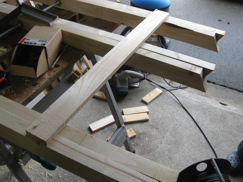

Voici donc la suite:
L'étape suivante est donc la découpe des lambourdes dans la longueur pour obtenir des tasseaux de 56*15 une fois rabotés:
J'ai oublier de préciser dans le précédent message que la tige fileté est positionnée à environ 65 cm du bas des montants.
Les tasseaux sont placés à 20 cm du bas, et a 82 cm pour celui du haut. Pour l'intermédiaire, la position sera déterminée "sur pied" en fonction de l’écartement des montants.
Prise de mesure et positionnement du tasseau bas de la première face:
Celui du haut, notez que j'ai pré-percé pour éviter que le bois ne se fende:
ATTENTION: il ne faut pas fixer le tasseau haut et le bas sur le même montant, sinon le chevalet ne s'ouvrira pas
J'ai ensuite effectuer la même opération sur l'autre face.
Le chevalet à ensuite été positionné sur pied, de manière a ce que les pieds soit bien à plat sur le sol. J'ai a ce moment là fixé le tasseau intermédiaire. Son rôle , outre la solidité, est de maintenir le chevalet en position, le montant opposé venant s'appuyer sur le tasseau.
Et voila:
Et avec une buche pour voir ce que cela donne:
Les montants intermédiaire ne sont pas centrés et ont un écartement de 25 pour que les buche de 50 puissent avoir un appuis lors de la coupe en deux.
remarques: il va peut être falloir prévoir 2 petites planches en contre plaqué sur les deux montants de droite pour éviter que la buche ne bascule vers l'intérieur.
J'envisage aussi de faire un système qui puisse maintenir la buche pour éviter qu'elle ne bascule en dehors du chevalet lors de la coupe.
Voilà pour un petit sujet du dimanche!

En effet, cela s'appelle aussi une chèvre.
J'ai refendu à la circulaire, sur mon établie pliant. J'ai eu la flême de remonter la scie sur ma table
C'est vrai qu'au premier coup de tronçonneuse, je vais pas être content
après, les pieds se changent facilement en cas de besoin.
C'est vrai que le rabot sur table est bien pratique! je l'aurais surement pas fais sinon

petit détail qui a son importance ... mets une épaisseur (une planche) pour noyer ton écrou borgne car la chaine de ta tronçonneuse ne va pas apprécier.

Merci pour le conseil Yvesyves a écrit:petit détail qui a son importance ... mets une épaisseur (une planche) pour noyer ton écrou borgne car la chaine de ta tronçonneuse ne va pas apprécier.

J'ai fais toutes les découpes à la main,ça réchauffe et réduit mon impacte carbone,lol.

Salut,mardi,avec mon père on a coupé environ 2 stères de bois à l'aide de mon chevalet,il va bien,je vais jute écarter les pieds afin de le rendre plus stable.

Salut,j'ai écarté les pieds de mon chevalet,hier on a coupé 4 stères de bois,il est bien plus stable.
