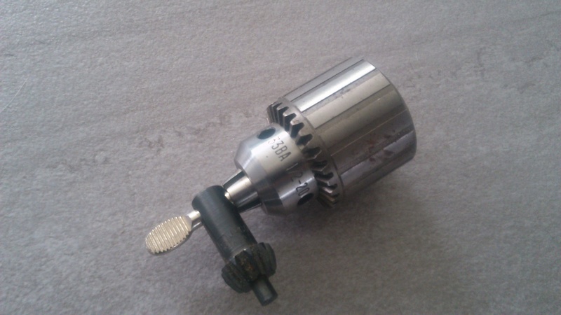

j'ai récupérer ce mandrin tout neuf chez mes parents. Il n'a jamais servi.
J'aurais aimé l'installer sur ma PAC qui dispose d'un cone morse cm2 b16.
Mon mandrin jacobs lui dispose d'un filetage et ne pourra donc pas etre emmenché.
Ma question est donc la suivante, que faut t il acheter pour pouvoir me servir de ce mandrin?
un cone morse fileter? si oui lequel?
je joint 2 autres photos
il est écrit sur le mandrin :
jacobs usa
33 BA 1/2-20
3/64-1/2 IN
2-13 mm
CAP
voila merci d'éclairer ma lanterne

ça ce doit être le type de mandrinil est écrit sur le mandrin :
jacobs usa
peut-être le type de filetage sur lequel se monte le mandrin ?33 BA 1/2-20
ça facile, c'est la capacité du mandrin en termes de queues de forêts qu'il peut accueillir, les diamètre étant exprimés en côtes impériales (pouces / inches) et métriques (mm)3/64-1/2 IN
2-13 mm
La marque ?CAP
boiseux33- complétement accro
- Messages : 1244
Points : 2289
Re: mandrin pac jacobs
Alors, Jacobs, c'est la marque : http://www.jacobschuck.com/ (bonne marque d'ailleurs)
Le CAP doit correspondre à capacity (en rapport avec le 2-13mm et 3/64 - 1/2 IN)
Le 33 BA 20-1/2 doit être le type de montage coté mandrin (avec un filetage de 20 TPI ∅ 1/2 pouce).
Vu que ta PAC est en cone morse 2, je penses que ça devrait faire l'affaire : https://www.amazon.com/Morse-Taper-Threaded-Drill-Chuck/dp/B0007Q1Q32
A confirmer pas un vrai mécano, pas comme moi !
- Messages : 14555
Points : 21514
Et comme amazon en dollars, c'est bof : http://www.rdgtools.co.uk/acatalog/MT2-ARBOUR-TO-1-2-X-20-THREAD-73615.html

Bonsoir messieurs,
génial merci pour vos réponses. J'ai pourtant bien cherché mais j arrivais pas a trouver mon bonheur .
meles t es un as! je te remercie. je vais commander ça et prendrais une photo qd il sera installé.
Merci et vive le forum.
Jere
