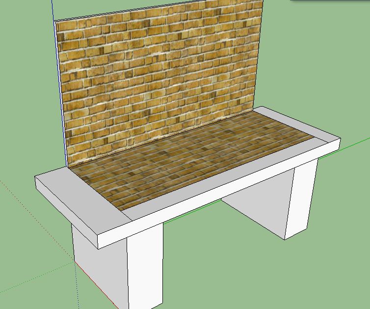

Un jour que je bricolais dans mon atelier, ma douce moitiée m'a suggérer de réfléchir à remplacer le barbecue sur roulette qui tombait en ruine.
En me faisant des compliments sur ma manière de bricoler, j'ai bien compris que c'était un ordre et bien sur , je me suis empressé d'y faire face, comme tout mari dévoué.....
Alors voilà
j'ai d'abord voulu monter des supports dans mon atelier à mon grand soucis
comme si c'était du bois, au mm près
finalement, je les ais fait sur place
une fois monter, j'ai poser des supports métalliques pour supporter la dalle
ça prend de l'allure
Là, je commence a me poser des questions, cela prend de la hauteur
la suite un peu plus tard, a bientot Amitié Pierre

Bravo, barbecue de style, comme réalisé pile poil, je sens deja l'odeur d'une petite côte de boeuf !!!!
une petite remarque concernant les briques, tu vas en mettre sur la sole comme ceci ?
j'ai peur que ton SYPOREX ne tienne pas assez à la chaleur

Petite question, c'est du béton cellulaire que tu utilises?

Qu'as-tu prévu pour l'évacuation de la fumée ?

Une petite véritée, j'ai entrepris ce barbecue en juin et j'ai eu l'aide d'amis pour la pose des pierres réfractaires et la pose du crépis, voilà
Dudu, c'est de l'itong ou du siporex, c'est vraiment un matériel extraordinaire, a partir des travaux sur la photo, j'ai eu de l'aide
Dia, l'évacuation à été prévue dés la construction de la terrasse, pour le conduit de cheminée, il est de 30x30cm avec cheminée sur le toit
et les pierres réfractaires vont le plus haut possible
Pierre, j'ai posés des pierre qui font 40mm d'épaisseur sur les parois et sur le fond du barbecue, ont voit le conduit sur la photo en haut sur la gauche
voilà le barbecue terminer et déjà les petits pots à fleurs sont posés

par contre tu n'a pas peur à la longue que ton syporex se casse ou s'effrite car c'est qd meme fragile

j'ai un ami qui à un barbecue construit de la même façon et en siporex, il à plus de 5 ans et il n'y pas de dégradation, ont dirait meme qu'une couche de protection s'est faite avec les dépots de suie au fil du temps, en tous cas , je serai attentif !!!!
