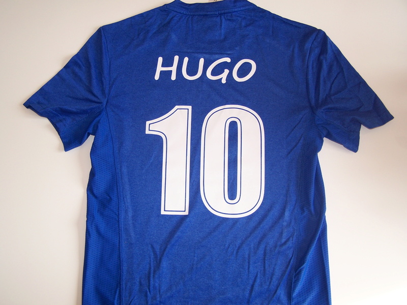

j'ai donc fini par adapter un porte lames ploter Roland et donc je peu découper du vinyle ou bien m^m du transfert pour tee shirt Wink
a moi stickers et autre autocolants

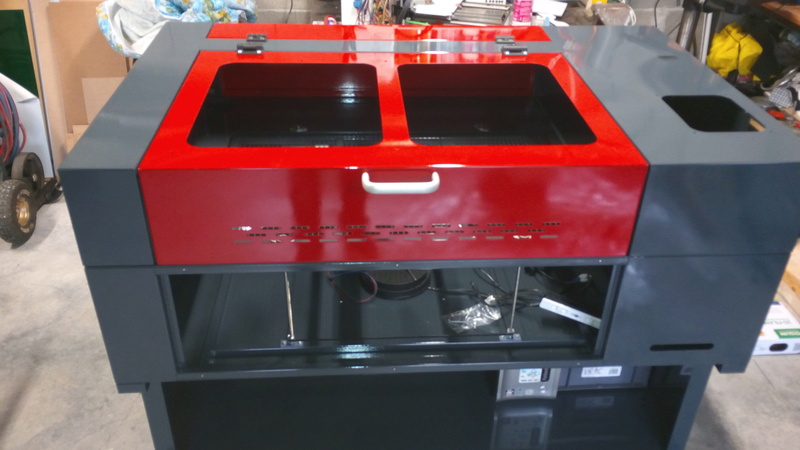

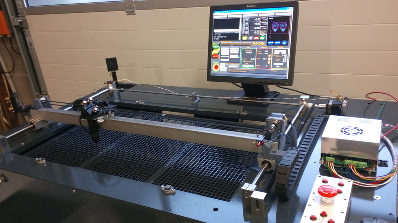

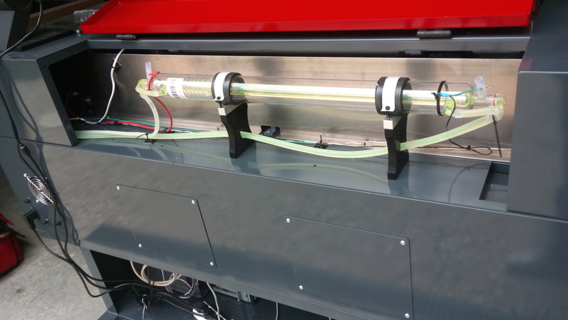

voici maintenant ma plus belle oeuvre
ma CN de gravure laser équipé d'un Co² de 40W avec refroidissement liquide
dimension de plaque admissible 800x500 Z=H200mm

j'ai d'abord acheté un laser chinois de mer*e  pancoops ça m'a échappé
Présentation de mes machines Home Made SH-K40-Laser-Engraving-Machine
finitions pourri, tout tordu, avec du matos de mauvaise qualité.
en revanche il faisait de très belle gravure par balayage, chose que je ne peux plus faire aujourd'hui avec mach3 ou alors je mis prend mal What a Face What a Face
la seule chose interessante c'est le tube co² et l'alime
j'ai donc dessiné une structure dans laquelle j'allai pouvoir mettre tout ça
Présentation de mes machines Home Made Img_2013

Message  dcd63 Lun 31 Oct 2016 - 6:22
et voila le résultat une fois terminé
cette fois ci j'ai fait la peinture
Présentation de mes machines Home Made Img_2010
Présentation de mes machines Home Made Img_2011
Présentation de mes machines Home Made Img_2012
Présentation de mes machines Home Made Img_2014

Message  bob47 Lun 31 Oct 2016 - 14:07
Jolies machines et qui prouve que l’entraînement par courroies peut donner de très bons résultats au contraire de dire de certains. cheers
Les vitres sur le capot sont spécial laser je suppose.
Pour les fentes de ventilation sur l’avant le laser ne risque t’il pas de passer suite a une réflexion sur une pièce ?
A + pour plein d’autre réalisations.
BOB
Messages : 2517
Points : 3276
Localisation : THONON
Présentation de mes machines Home Made Empty Re: Présentation de mes machines Home Made
Message  dcd63 Lun 31 Oct 2016 - 15:34
des vitres qui filtre du 10600nm ça doit coûter un bras
donc non !
je mets des lunettes quand je m'en sert et a moins d'essayer de graver un miroir  What a Face  What a Face  Very Happy
y'a pas vraiment de risques !

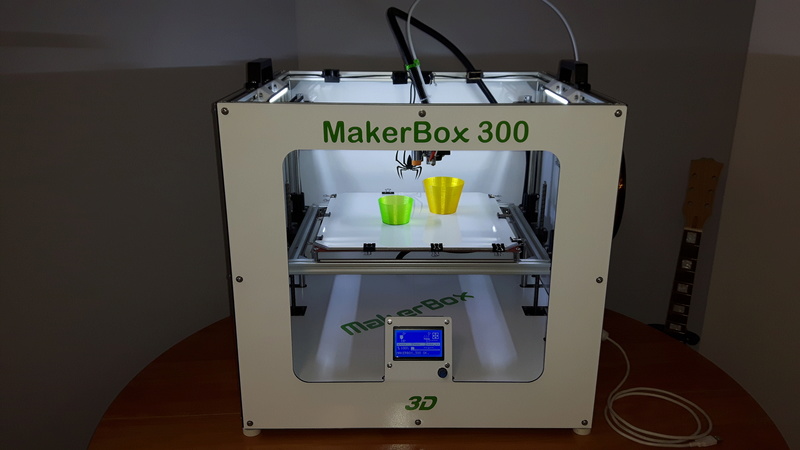

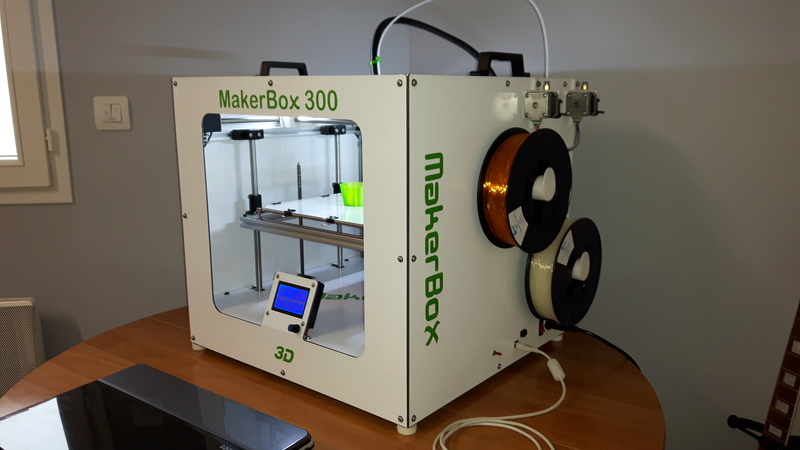

Message  dcd63 Dim 4 Déc 2016 - 11:14
voici ma petite dernière
volume d'impression 300x290 H235
Présentation de mes machines Home Made 20161210
Présentation de mes machines Home Made 20161211
j'ai prévu de monter un cyclop dessus, j'attends qu'il arrive...

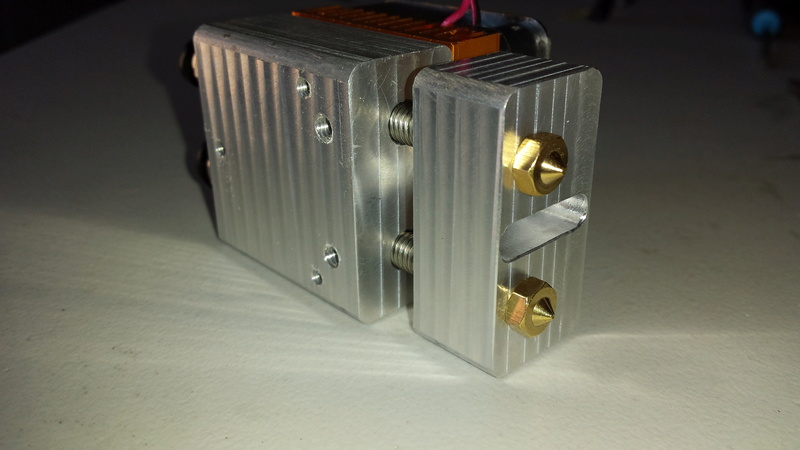

Message  ced21 Dim 4 Déc 2016 - 11:31
après avoir pleuré, partagé entre jalousie et désespoir, une p'tite question de néophyte, c'est quoi un "cyclop"?
Messages : 959
Points : 1029
Localisation : Cote d'Or
Message  Fred714 Dim 4 Déc 2016 - 16:04
"Découper les doigts dans le nez"...un masque anti poussière ne serait-ce point plus mieux?
Naaan, je déconne, et reste évidemment scotché par ton travail! Tu gères donc et de façon top de chez top!
M'en vais faire mumuse avec mon minitel moi!!! Very Happy
Fred...
Messages : 1792
Points : 2478
Message  dcd63 Dim 4 Déc 2016 - 18:04
MDR...
en ce moment ça va je fait pas trop de poussière Very Happy je laisserai donc mes doigts Fredo
Ced
un cyclop c'est un extrudeur avec 2 entrée mais un seul "œil" une seule buse !
cela permet de faire du bi-color ou bi-composant
tu a également la chimère a 2 têtes
référence a la mythologie grecque Wink
avec le cyclop pas par de résidus parasite
la chimère doit etre bien réglé en hauteur afin que la buse qui ne sert pas ne vienne pas toucher la pièce
certain utilise même un servo moteur pour créer une petite bascule de la chimère afin qu'il n'y ai qu'une seule buse en contact avec la pièce.
