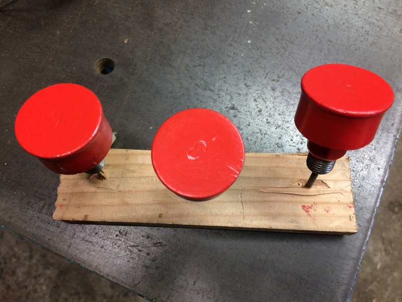

Quelques avancée sur ma mamie
Les graisseurs sont passés de jaune a rouge car la jaune ne séchait pas.
Mise en peinture du guide lame haut et remise en place
Remise en place des roulements, la poulie libre sur l'arbre le tout sur le châssis de cette vieille dame en provisoire en attendant la poulie d'entrainement qui est en soudure depuis une semaine et demi.

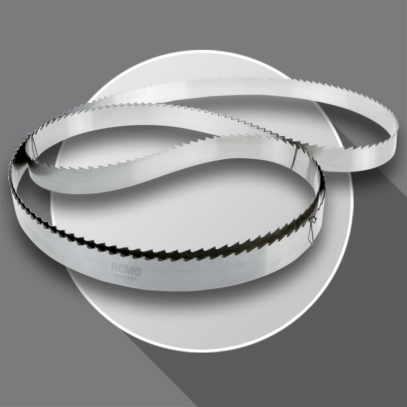

Il me tarde qu'elle soit réparé ( faut que j'apprene à souder la fonte )pour finir cette partie et attaqué la partie motorisation.
Lors de l'achat de cette dame il y avait des lames légèrement rouillée et lors d'essai de celle-ci je suis tombé sur une qui fait 40mm avec les dents et 35mm sans les dents enfin elle est aussi large que la largeur des volants.
Voici cette lame
Avis aux expert ou au connaisseurs pourriez vous me dire à quoi sert cette lame aussi large car les autres font entre 25mm et 20mm + une pour chantourné

bonjour jaja19000
pour la lame de scie plus elles sont large ,plus elle coupe droite (elles sont aussi plus épaisses),généralement elles sont pour débitées .
refendre des chevrons ,des bastaing ......
par contre vue la photo elle demande un affûtage.

Re: Une vieille dame est arrivée
D'après la photo, elle aurait un pas de 12 mm, ce qui en fait la candidate idéale pour tirer des planches à partir de buches, veinard !
C'est donc une lame pour refendre ou déligner de bonnes épaisseurs (on dit 3 dents mini engagées dans un morceau de bois, donc mini 40 mm en épaisseur avec cette lame).

Merci bill51 et meles de votre réponse car je me suis dit le monsieur a dû se planter en me donnant les lames qui se montait dessus car il en avait une autre plus grosse.
Déjà rien qu'en la dépliant la bestiole je sais pas si elle doit être réaffute, mais elle mord bien en plus elle est impressionnante de par sa longueur, sa taille et sa rigidité, en tout cas du coup je me ferais plus tard un socle pour débité des bûches.
Tenez en passant comment stocker vous vos lames, car moi sur ma chinoise je les pliais en rond mais la vu là longueurs des lames il vaux mieux en boucle ou en rond.
Bon week end

Pas plus arquées que sur sur les volants.
Par contre la recommendation de bien les détendre après usage me parait plus pertinente.

Quand je parlais de pliage en boucle je parlais de pliage comme celui-ci enfin je pense que vous aviez tous compris
Par contre niaproun je ne vois pas commen les lames plier d'une façon ou d'une autre soit de l'ordre du diamètre des volants
Par contre oui de détendre les lames pour mettre au repos l'acier oui je te suit.
