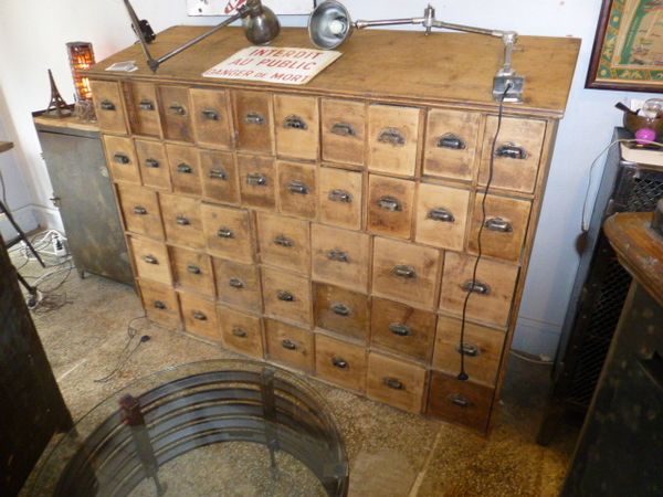

Merci à tous pour vos réponses ,
c'est clair que j'y tient à ce banc , tout comme le billot de l'établi que j'ai commencé .
je ne veux pas faire un sanctuaire de mon atelier , mais il y aura de nombreuses choses du passé ,
que d'ondes positives , avec ça , si je fait pas du bon boulot , je vais avoir des comptes à rendre !!!
J'ai également une armoire à rideaux à restaurer qui était déjà dans l'atelier de mon grand-père , et ,
Renaud , juste les tiroirs du genre de meuble dont tu parles , la structure étant dégustée par des locataires
indésirables .
Ce style là
Pour en revenir au plateau , re-surfacer me semble un peu limite , il ne fait qu'un petit 40mm
d'épaisseur je pense , je n'ai pas mesuré .

Quelle est l'essence des façades des tiroirs ? Un bois dur ? Erable, alisier ? ou un bois tendre, comme le tilleul ou le peuplier ?
Je suis d'accord avec toi, les poignées... Pourquoi ne les fais-tu pas en bois ?

Alain , les façades sont en hêtre , en regardant ton établi , j'ai pensé au bois ,
je ne suis donc pas étonné que cette option vienne de toi
Blaise , c'est vers ce genre là que je souhaiterais m'orienter , j'aime beaucoup
j'avais vu CE modèle , ou alors plus abordable Celui-ci
Renaud , le modèle est très beau , peut être trop pour l'atelier
