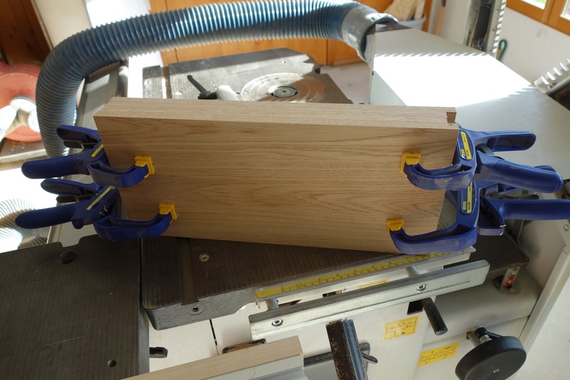

Légère avancée sur ce projet qui n'avance pas aussi vite que je l'aurais souhaité... Comme Brice, je fais du vélo!
Etape 4: Mise à format des panneaux
Pas beaucoup de photos au menu, je m'en excuse, mais je pourrai donner davantage d'informations à ceux qui le souhaiteraient.
L'ensemble des panneaux ayant été constitués dans l'étape précédente, il faut maintenant les couper aux "cotes finies" de la feuille de débit. Là encore, la concentration est de rigueur (d'où l'absence de photos), car il ne s'agirait pas de couper trop court!
J'ai préféré avant cela éliminer les légers désaffleurs et les traces de colle. Malgré les précautions prises à l'assemblage, il reste en effet de petites zones (au niveau des "châssis") où l'excédent de colle n'a pu être enlevé à l'éponge.
J'ai tenté cette opération au rabot de paume, mais ça se terminait immanquablement par des arrachements plus ou moins gros, malgré une prise de copeaux et une lumière la plus petite possible. Je ne sais pas si ça vient de ma technique, de mon matériel (affutage) ou de l'essence de bois (chêne), ou d'un peu des trois, mais je n'arrive pas à de bons résultats dans ce bois!
Je me suis donc rabattu sur le ponçage. Ce premier ponçage a été fait au grain 100, mais avant cela j'ai pris le temps de reporter les traits marquant l'emplacement des dominos sur le chant des panneaux. Une fois le ponçage effectué, ces marques sont reportées à nouveau d'un coup de crayon léger sur les faces (elles seront utiles pour la mise à format, pour répartir au mieux les dominos et éviter de les faire apparaitre en surface).
Une fois ces précautions prises, les opérations ont été les suivantes:
- dégauchissage d'un chant
- coupe au guide parallèle de scie circulaire
- rabotage du chant scié ---> ça s'est soldé par un échec, comme je le craignais, car la faible épaisseur des panneaux (13mm) rend instable l'entrée du bois dans la raboteuse. Donc reprise de le coupe, au guide parallèle avec une passe légère favorisant l'état de surface. Bon, ça reste un état de surface issu de la scie circulaire, mais ça sera l'arrière de l'étagère.
- traçage puis coupe à la scie circulaire d'une extrémité de chaque panneau, à 30mm de la marque indiquant l'emplacement des dominos
- traçage à la cote finie d'un exemplaire de chaque famille de pièces, puis coupe en butée au chariot
Pour ces deux dernières coupes, j'ai utilisé une lame de 80 dents pour avoir une coupe la plus nette possible. Malgré cela, j'ai des éclats... J'ai remarqué que les dents arrière attaquent légèrement le panneau coupé par les dents avant. Je ne sais pas comment corriger ça.
Bref, ça manque de photos, je l'ai déjà dit, mais le résultat est le suivant:
NB: On voit ici les chants sciés, qui se retrouveront à l'arrière de l'étagère. Ils seront bien sûr poncés.
Un mur de bois:

Salut Jérôme et tous............pas tout pigé tes histoires de coupes,par contre pour les arrachements,ne peut tu pas couper en mettant un martyre pour essayer de ne plus avoir ces arrachements

Un nombre au moins égal à la largeur de celles-ci.
Puis je rabote ce paquet qui a maintenant une plus grande stabilité que la seule épaisseur d'une planche.
Je rabote souvent du 8, 10, 12mm d'épaisseur de cette manière, sans aucun problème.
Dominique
Je met un nombre de planches à plat les unes sur les autres.Jerome41 a écrit:rabotage du chant scié ---> ça s'est soldé par un échec, comme je le craignais, car la faible épaisseur des panneaux (13mm) rend instable l'entrée du bois dans la raboteuse. Donc reprise de le coupe, au guide parallèle avec une passe légère favorisant l'état de surface. Bon, ça reste un état de surface issu de la scie circulaire, mais ça sera l'arrière de l'étagère.

J'ai bien utilisé un martyre pour éviter les éclats en bout de panneaux. En revanche, les éclats que je déplore sont au-dessus et en dessous des panneaux. En dessous, c'est "normal" c'est inhérent à la scie circulaire. En revanche, ceux du dessus n'auraient pas trop dû apparaitre. Ils sont simplement la conséquence que les dents arrière de la lame raccrochaient un peu de bois. Je pense que la cause se trouve du côté du chariot, mais je ne sais pas si je peux et ai le courage d' y faire quelque chose.
J'aurais aussi pu tenter de sortir la lame au maximum ce qui aurait peut-être permis que le panneau ne passe pas en vis-à-vis des dents arrière de la lame. Mais je n'y ai pas pensé sur le moment...
Merci Dominique de l'astuce! Est-ce que tu solidarises du coup les planches entre elles pour le passage dans la raboteuse?
Il est vrai qu'en les passant, ne serait-ce que deux par deux, ça améliorerait grandement les choses. Pour les solidariser, j'ai des pinces en plastique qui devraient suffire (si tu me confirmes que c'est bien comme ça que tu procèdes).
Merci à tous les deux!

Je ne vais pas en dessous de trois.
Et je ne met rien pour les tenir serrés.
Tu pourrais mettre du scotch de tapissier au du tesa bleu (scotch de tapissier des américains que l'on voit sur les vidéos) en bout de planche pour les tenir
Cela te rassurerai et au cas ou, il ne causeras pas de dégâts.
Je n'ai passé qu'une seule fois un serre joint dans la raboteuse et je n'était pas rassuré du tout.
Si tu les presses bien avec les mains lors de leur entrée dans la raboteuse, tu verras tout se passeras bien.

Suite...
Mon principal souci concernait les plus petits panneaux qui ont une longueur de 150mm pour une hauteur de 200mm. Inutile d'essayer de les passer dans la raboteuse, ça ne fonctionnera pas, leur hauteur étant supérieure à leur longueur...
L'astuce a consisté à passer ces petits panneaux avec des pièces plus longues, le tout solidarisé par des pinces en plastique, afin de sécuriser l'opération:
Hormis des éclats dus au contrefil sur le panneau du milieu, ça fonctionne parfaitement!
La table de raboteuse est courte et le rouleau entraineur est très proche de l'entrée. J'ai donc préféré sécuriser encore le passage des autres panneaux avec les pinces:
Là, ça devait arriver... un bel éclat qui gâche un peu la réussite des opérations!
Par chance, je retrouve la pièce complémentaire sur la table de raboteuse:
En avant pour le collage:
Et voilà le résultat:
Après un léger coup de rabot à main, quand tout sera bien sec, on n'y verra plus rien!

En préalable, j'ai défini un scénario de collage pour que l'ensemble soit assemblable:
Il définit l'ordre d'assemblage des différentes pièces, au travers de différents modules:
- A1, puis A2, puis A1 et A2
- B1, puis B2, puis B1 et B2, puis B1 et B2, ..., jusqu'à B5
- l'ensemble A et l'ensemble B
L'ordre a été déterminé par l'orientation des différents assemblages. L'idéal est d'assembler des modules par translation. C'est ce qui a été recherché ici.
L'assemblage, en tant que tel, débute par amener sur l'établi les seules pièces qui doivent être assemblées:
Puis de monter l'ensemble à blanc pour s'entrainer et vérifier que tout va bien, y compris le positionnement des serre-joints, des cales, ...
Notez cette cale pour faciliter la mise en place du serre-joint en bout de panneau:
Cette étape permet également la mise en place des scotchs (bleus ici --> merci à Pierre pour cette astuce!) qui permettent de limiter les traces de colle au niveau des assemblages:
Le scotch d'emballage marron évite à la colle d'adhérer à la cale de serrage.
Une fois tout cela fait, il n'y a plus qu'à!
Là, le geste doit être précis pour traiter le collage des pièces dans la fenêtre temporelle autorisée par la colle (ici 15 minutes). Avec les températures élevées de cette fin de semaine, ce délai diminue encore...
J'ai donc segmenté au maximum les opérations de collage, quitte à ne coller par exemple que deux pièces entre elles. Ça multiplie les opérations, mais celles-ci peuvent être faites sans stress et avec un meilleur résultat au final.
Voici où j'en suis (là, le module A et B sont seulement posés l'un sur l'autre):
Ça avance...
Jérôme
