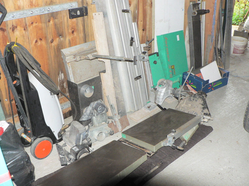

Après avoir pu récupérer la machine sur Toulouse ( Merci Eric ) au lieu de Nantes où je ne serai sans doute jamais allé, voici le début de la remise en route de ce combiné.
J'avais un vieux combiné Sicar à bout de souffle dont j'ai récupéré quelques pièces et me voici avec une future belle machine .
Comme la machine était un peu démonté et que l'humidité combiné à un non fonctionnement depuis plusieurs mois avait commencé son travail de sape, il était grand temps de lui donner une seconde jeunesse.
L'arrivée dans l'atelier:
La rouille attaque...

Démontage du carter plastique de la scie, suivi d'un grand nettoyage
Table de rabotage, on voit bien la différence !
Je trouve la chaîne d’entraînement des rouleaux un peu détendue (mais je pense qu'elle se retend lors de la rotation)
Le vérin de la toupie bien propre
L'axe de rotation de la manivelle de la table de rabotage est bien rouillé
On voit bien, là aussi, la différence !

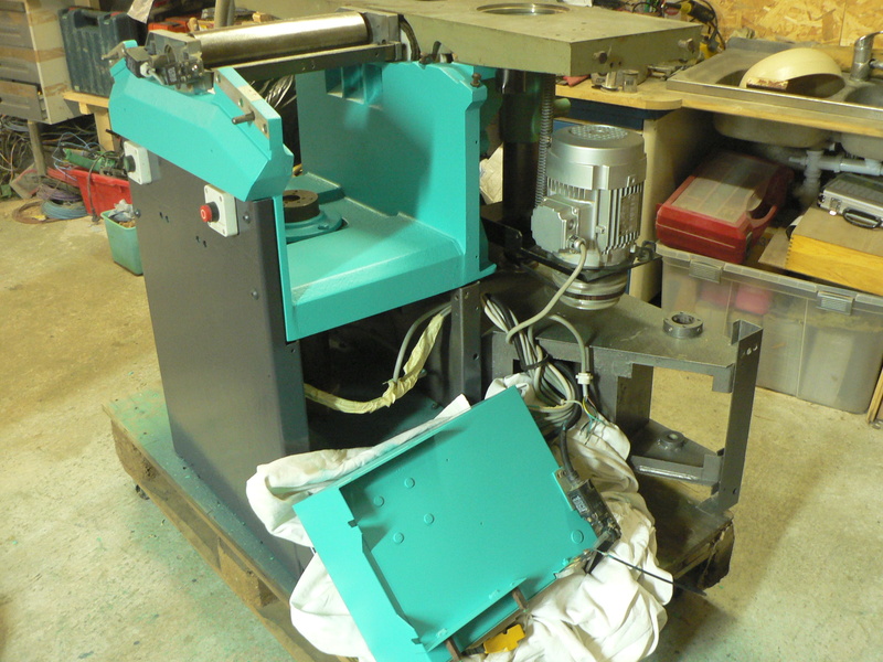

La suite des news:
Suite de la peinture, nettoyage, dégraissage,masquage. Le trio infernal avant de peindre !
Les deux couleurs se marient pas trop mal
Maintenant un peu de stress. Il faut l'enlever de la palette et la poser par-terre. Le palan est de sortie.
Ouf tout c'est bien passé
J'ai remarqué qu'il manquait une pièce pas trop importante (Eric si tu passes par là ) qui permet de visualiser la vitesse sélectionnée sur la toupie. Pour tester j'ai rapidement fait un dessin sous Freecad qui est passé par l'imprimante 3D. Le résultat est fonctionnel mais si la pièce manquante est vraiment perdue je devrai modifier le dessin pour qu'elle soit plus rigide.
Encore de la peinture...
Cela commence à ressembler à quelques chose.
Maintenant c'est au tour des tables...
La fin approche

Hello,
Les moteurs ont tournés mais sans outil.
J'ai passé vraiment beaucoup de temps pour remonter les tables, une grosse galère. C'est vraiment mal foutu pour arriver à aligner l'ensemble. Ce sera la surprise lors du test avec du vrai bois d'arbre
Quelques images:
Montage du rail coulissant
Modification du support de rail de dégau/scie en soudant des écrous pour utiliser des petites poignées de mon ancien combiné.
Comme il me manquait quelques pièces j'ai modifié le système de blocage d'inclinaison de la lame circulaire et j'ai passé beaucoup de temps à nettoyer la loupe sans rayer le plastique.
La voilà presque prête:
Il me reste à monter et régler les fers de dégau et à nettoyer et remonter la lame de scie circulaire.
Voilà à bientôt pour les tests
Quelques images:
athanase- complétement accro
- Messages : 648
Points : 1160
Localisation : Tarn
Re: Rénovation Lurem Former 310 SI
bonsoir,
sacré boulot,respect!
tu as une bonne machine a dispo si tes reglages sont justes.
bons copeaux
bons copeaux
