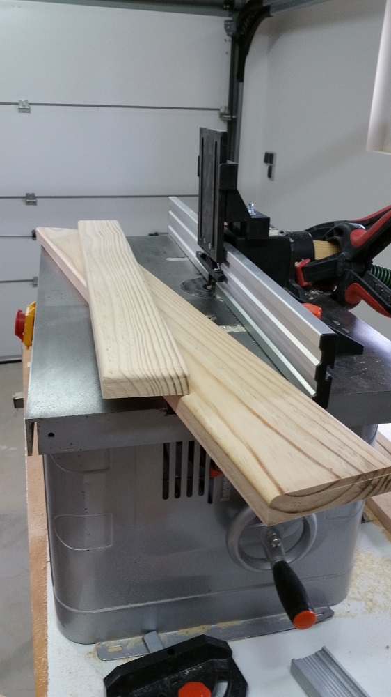

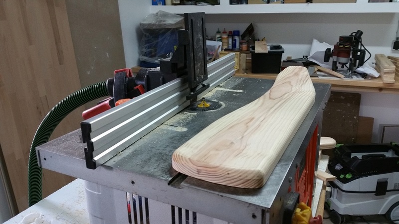

Message  Astryan le Ven 9 Déc 2016 - 23:41
Bonsoir à toutes et à tous
La suite de cette réalisation
2ème étape
Débit et découpe

Pour cette opération, j'ai préféré utiliser la défonceuse stationnaire plutôt que la défonceuse à la volée.
Les bois sont de faibles dimensions et il n'est pas aisé dans ces conditions de les maintenir bien à plat.
Un projet tout en assise... Final_10
Un projet tout en assise... Final_12
C'est le genre d'opération ou il faut penser à repérer les éléments symétriques  scratch
Gaffe sinon, vous êtes bon pour une redécoupe!! drunken
C'est le cas du dossier et des bras.
Un projet tout en assise... Final_13
Ouff Ca se termine...
Un projet tout en assise... Final_11
Je n'aime pas beaucoup utiliser cette défonceuse. C'est un achat d'occaz et celui qui l'a utilisé était peu soigneux.
L'arbre se bloque quand on sert un peu trop la fraise et vu l'état de l'écrou que dire... scratch
Ce n'est pas ce qu'il y a de plus sécurisant!
