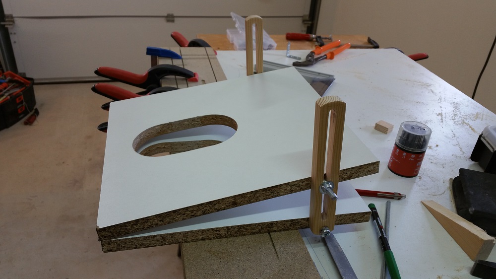

BONUS 2
C'est juste histoire de compléter de quelques photos sur l'outillage d'adaptation de la ponceuse.
Simple et sans fioriture pour poncer les renforts de dossier à des angles variables.
Comme je l'ai précisé cette ponceuse ne possède pas de base inclinable et la reprise des renforts en finition est plus que délicate si elle est faite sans inclinaison.
Découpe à la scie cloche dans des chutes de mélaminé
Ne faites pas attention à cette pauvre perceuse bas de gamme et 1er prix. Elle en a vu de toute les couleurs: perçage, malaxeur et j'en passe.
Increvable mais ça sent la bakélite quand je m'en sert mais elle veut pas lâcher

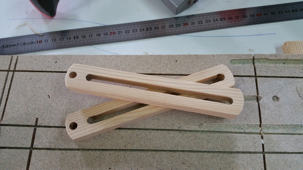

Un p'tit coup de scie sauteuse pour les trous oblongs
A la défonceuse, préparation des glissières
et de 2... à la mano

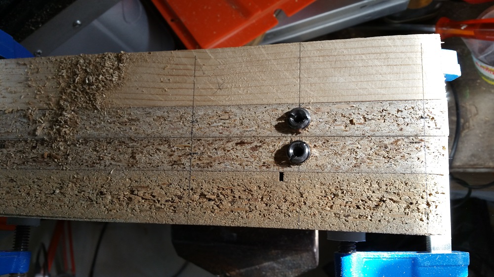

Mise en place d'inserts
Des inserts aluminium en guise de douilles
Petit test du montage avec mise en place de la charnière
Avec cales témoins, réglage des angles limité à un peu plus de 30°.
A delà cela n'a pas d'intérêt puis que le disque n'est plus assez haut.
Vue en situation prêt à l'emploi.
