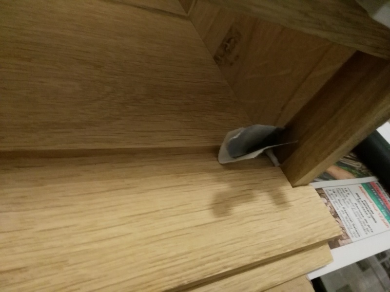

comme on peu le voir sur la photo suivante, j'ai même essayé avec un cutter
bref il vaut mieux en rire
lorsque je voit Samuel ds ses vidéo, je me dis que pour le prochain ouvrage, il me faudra au moins des ciseaux de bonne qualité et bien affutés (Narex?)
au final cela ne ce voit pas trop mais bon j'ai du jouer de la pâte a bois

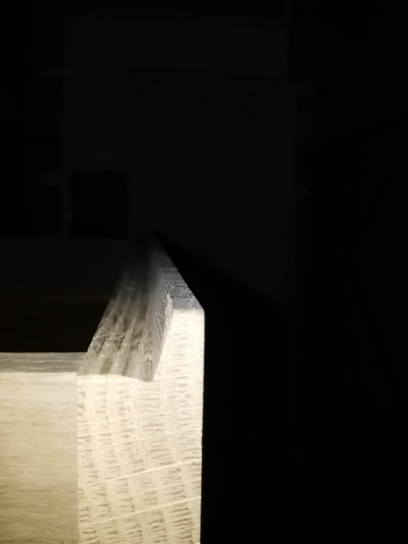

fabrication des "poignées"
c'est réalisé avec un outil a tenonner extensible
j'ai incliné l'arbre de toupie de 15°

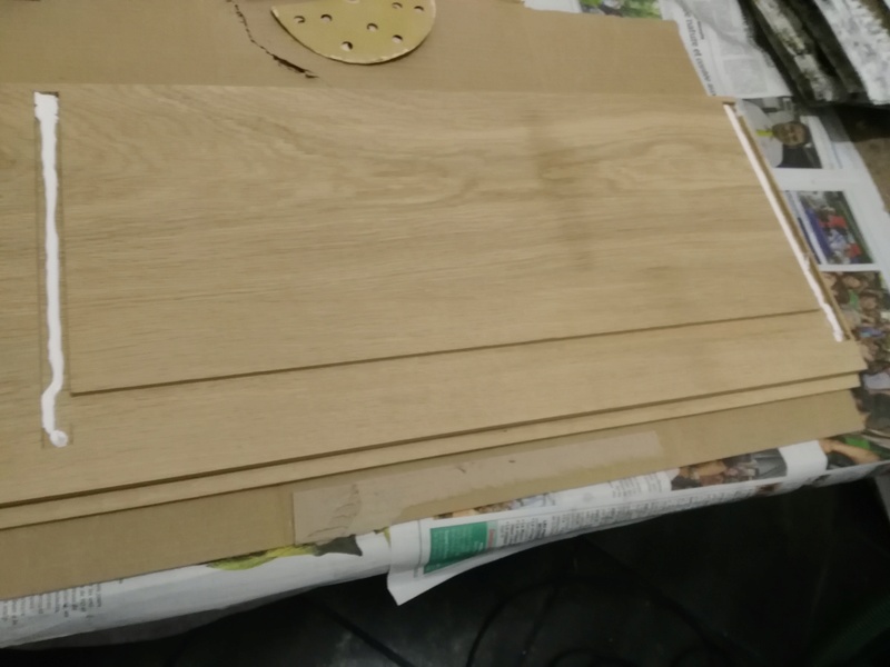

j'ai collé la face avant
ayant besoin de temps pour ajuster, et m’étant fait avoir sur ce point lors du collage d'un plateau du fond, je ne l'ai pas collé a la colle blanche
mais avec un produit que je connais bien pour l'avoir souvent utilisé en maçonnerie
la suite

Re: fabrication de tiroirs
le pb , c'est qu'en séchant, cette colle ne devient pas transparente
j'ai essuyé le surplus pour éviter de coller le panneau du fond

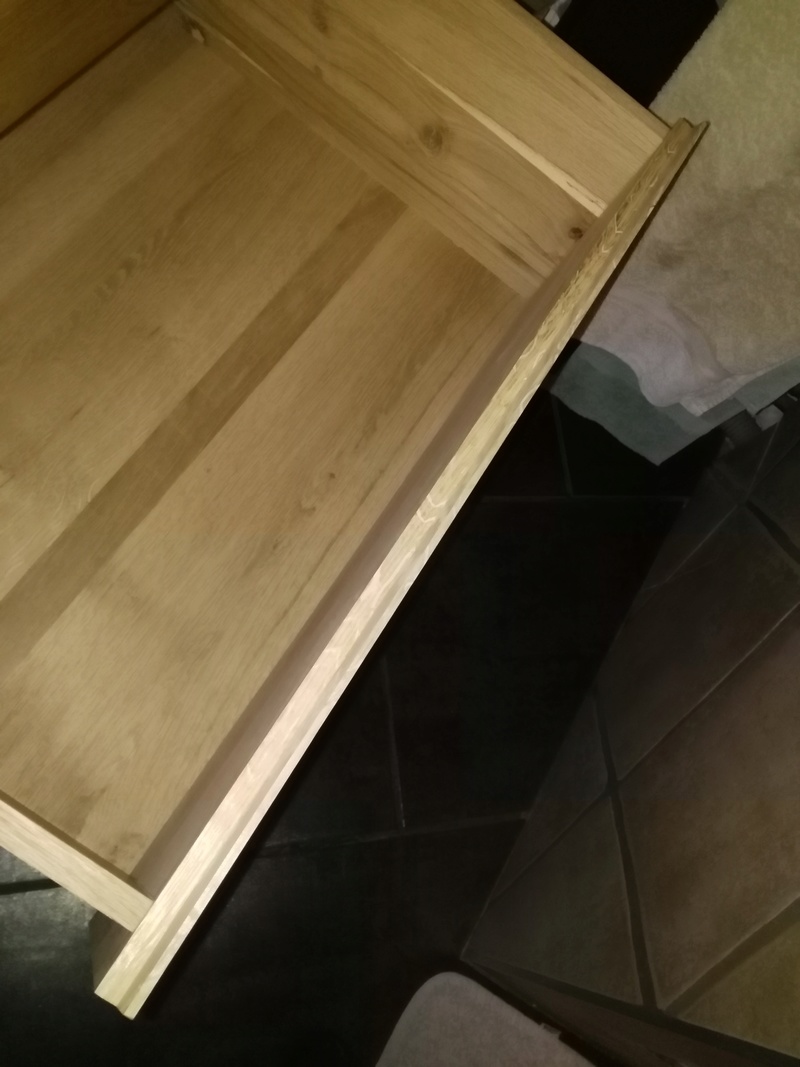

il me reste donc a le vitrifier, et mettre 4 lattes pour fermer entre les tiroirs
