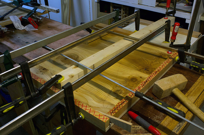

Mètre en main, je me rends compte que j’aurai la place pour les plateaux (l’assise) sans problème mais qu’il ne reste pas grand-chose pour les parois verticales des paravents et des façades des paniers à roulettes.
J’ai déligné les plateaux pour avoir un bord droit côté mur. Un autre côté cheminée.
Globalement, on voit ici le côté gauche (au dessus des tuyaux)
J’ai créé un arrondi pour éviter de se cogner au sortir de la porte.
Un ancien gabarit va resservir, (ce qui n’est pas si fréquent.)
Avec un angle pour suivre celui naturellement induit par la courbure du tronc.
Notez mon équerre géante en CP.
Ce qui tombe est short… mais l’épaisseur du plateau est de 40 mm.
J’ai tenté de dédoubler les restes. Après rabotage, j’ai 17 mm d’épaisseur.
Même en touillant beaucoup et en optimisant les chutes, je crains de ne pas pouvoir assurer le paravent rond.

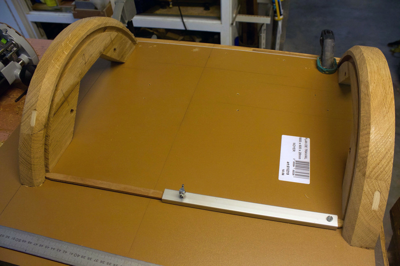

Bon, la suite de ce dimanche.
À l’usage, je m’aperçois que le cèdre est bien fragile (très sec) et que les départs de branches créent des nœuds qui ne rendent pas la chose aisée.
Le cèdre aura sans doute besoin d’être inséré dans une structure faite de bois dur pour éviter la catastrophe.
<> Les paravents,
Les deux paravents seront donc constitués d’un cadre en chêne dans lequel je glisserai les pièces de cèdre.
>< Le paravent Rond
Je prends la décision de commencer par ce paravent et de bâtir la structure de cet élément arrondi.
Je ne le remplirai pas de suite.
Si je boule court en cèdre, je me réserve la possibilité de faire le paravent rond tout en chêne (histoire d’avoir une certaine unité quand même)
Voici les étapes suivies :
En attendant d’en savoir plus sur le cèdre restant, je comble avec des planchettes de frêne pour visualiser l'arrondi.
Comme ça, c'est pas terrible, il faudra ruser pour avoir un résultat correct !!!
Les dominos frêne qui sont visibles seront ré-usinés superficiellement pour être remplacés par des dominos en chêne.
Pour l’heure, je n’ai pas encore créé de jambes de force solides permettant de s’asseoir sur la banquette.
J’ai juste fait un cadre provisoire.
J’attends de voir comment va évoluer le projet pour placer des montants solides.
Je suis dans la réflexion pour l'arrondi des pièces de cèdre (ou de chêne, va savoir) à incruster dans la structure.
Soit je rabote à la main cet arrondi, soit je cintre à la vapeur, soit j'essaye de créer un placage épais collé sur du CP cintrable... soit autre chose ???
Si un savant un savant est quelqu'un qui sait passe par ici, je prends son / ses conseils.
A bientôt de lire vos avis et bonne semaine,

Les pièces en frêne ne sont là que pour me rendre compte de la courbure réelle ; elles seront remplacées, bien sur.
Ces traverses peuvent très facilement se transformer en gabarit selon ce que tu vas me proposer.
En sachant que je n'ai qu'une def sous table et pas de toupie.

Pour les photos, les deux dernières étaient sensées représenter les traverses hautes et basses du projet.
J'ai réusiné les dominos pour les remplacer par du chêne. Ils sont au collage.

Ces derniers jours j’ai pu bosser un peu, très peu ; j’ai refendu ce qui pouvait être refendu.
Du coup, j’ai attaqué les plans plans, si vous voyez ce que je veux dire. Ceux qui vont constituer les deux façades de paniers et celui qui fera le paravent de gauche.
Je vais vous détailler ça de suite.
<> Les façades
Rappel : pour faire les façades des paniers à bois et celles des deux paravents, j’ai utilisé les « tombants » en 40 mm pour les refendre. J’ai obtenu des pièces en 17mm rabotées.
Dominos + colle avec une légère surcote.
Copeaux et Rali
Assemblages à blanc, côte à côte pour créer les panneaux,
Les différences de teinte sont notables ; difficile de croire que tout vient du même plateau… et pourtant.
Voilà de jolis dessins, non ?
Au collage,
Dans la mini cadreuse.
J’ai réussi à avoir de quoi faire les 3 panneaux rectilignes et peut-être le courbe si j’accepte d’avoir des pièces aboutées.
Demain vous aurez d'autres nouvelles.
++ Renaud

Je vais déjà essayer de rigidifier l'ensemble parce que, deux jours plus tard les façades tuilent légèrement. Déjà !!!
Il faut agir !
Je passe au plan B
Deux tasseaux rainurés, en haut et en bas ne seront pas suffisants, alors je monte en gamme :
Deux tasseaux de chêne à queue d’aronde par panneau vont assurer la planéité… j’espère ?
