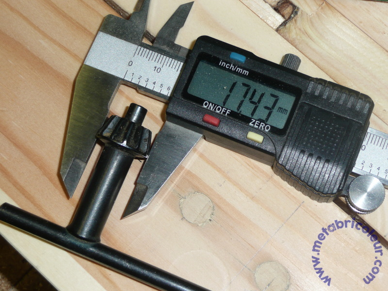

Le problème de la clé à mandrin, c'est le bitoniot (oui, je préfère utiliser le terme technique ) qui doit s'engager dans le trou.
Le dit bitoniot est trop gros pour le trou.
EDIT(H)
Je suis allé mesurer, le bitoniot de mes clés est en 8mm et le mandrin de la PM20 semble être en 6.
La barre de manœuvre mesure environ 40cm. Mais elle tombe quand elle est à la verticale car pas de butée.

Alors, le bitognot de la clé a mandrin fait 6 mm:

N'y tenant plus je suis passé chez fastoche acheter une clé "plus petite que la mienne".
Et ça marche.
En tout cas j'ai pu démonter le mandrin.
Et j'ai pu voir qu'il manque la bague qui tient le bédane, celle qui est percée pour que la petite vis Alen passe au travers et fixe le bédane.
Enlevée sans doute par peur de serrer le mandrin, pas glop!
