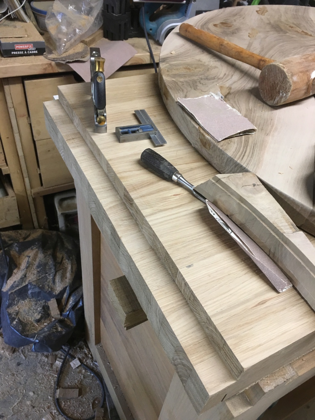

je dois m'occuper de l'alaise, elle sera en noyer.
Pour commencer, je réalise les encoches à droite et à gauche du plateau
pour la première, je la fait au ciseau et guillaume, les suivantes je m’embête moins
j'ai sur le plateau un léger renflement d'un ou deux mm, il faut que je rabote
je marque au crayon la zone à reprendre et je me sers de la tranche de mon rabot comme surface plane de référence.
Voilà ou j'en suis, la suite je ne sais pas quand, je dois réaliser en urgence une table de chevet pour ma fille, ainsi qu'une étagère hexagonale, mais si j'arrive à gratter une heure par ci par là...

Avec la température qu'il y a dans mon atelier, chaque minute compte !
il y a suffisamment de serre joints pour mon collage, premier bloc fini .
je peux attaquer le deuxieme, ce coup ci j'utilise un martyre tout le long de chaque coté pour éviter de marquer mon bois (erreur que j'ai commis sur le premier )
j'ai envisagé un temps de passer mes blocs à la raboteuse, mais ils sont trop lourds, je préfère donc les raboter à la main.
c'est plus long, mais plus satisfaisant
je paraffine la semelle de mon rabot, ça change la vie !
une fois le gros de la colle enlevée je rapproche mes deux blocs pour les raboter ensemble
pour ne pas qu'ils bougent, j'utilise des dominos
Pour le troisième et dernier bloc, je m'y prend un peu différemment,
En même temps que je le colle, je colle également les deux premiers morceau pour avoir mon plateau complet.
voilà la bête, il commence à être compliqué à bouger !
j'égalise les extrémités
le plateau fait 83 mm d'épaisseur, ça fait un beau bébé...
Il reste encore du boulot,

merci de vos commentaires.
c'est sur que l'arrivé de la domino à changé la donne, ça facilite grandement les choses.
pour les serre joints, il y a un seuil de serrage à respecter ?
moi je serre comme une brute, toujours, surtout pour un assemblage de ce type.
maintenant quand je fais des assemblages à plat joint je serre moins pour ne pas que mes plateaux ne tuilent, mais là, je m'en suis donné à cœur joie !
pour les alaises, comme le bois est plus tendre, je serai moins bourrin (enfin je vais essayer...).
pour le poids du plateau, je l'estime à environ 60 kg, pour l'instant.
ça commence à faire, chaque fois que je le retourne je me dis que si je le prend sur les doigts ça ne va pas être beau à voir !
pour ce qui est de la place dans l'atelier, Ricardo, quand je vois les photos, j'ai honte, mais bon, je ne peux pas tout faire, je mettrai le temps mais j'y arriverai, sur !
la chaleur ne m'a pas trop gêné pour le rabotage, mais pour les collages, c’était pendant la période de canicule, avec des températures qui ont même dépassé les 35 ° dans l'atelier,
et là, j'ai hésité à coller, mais tout c'est bien passé, fort heureusement.
