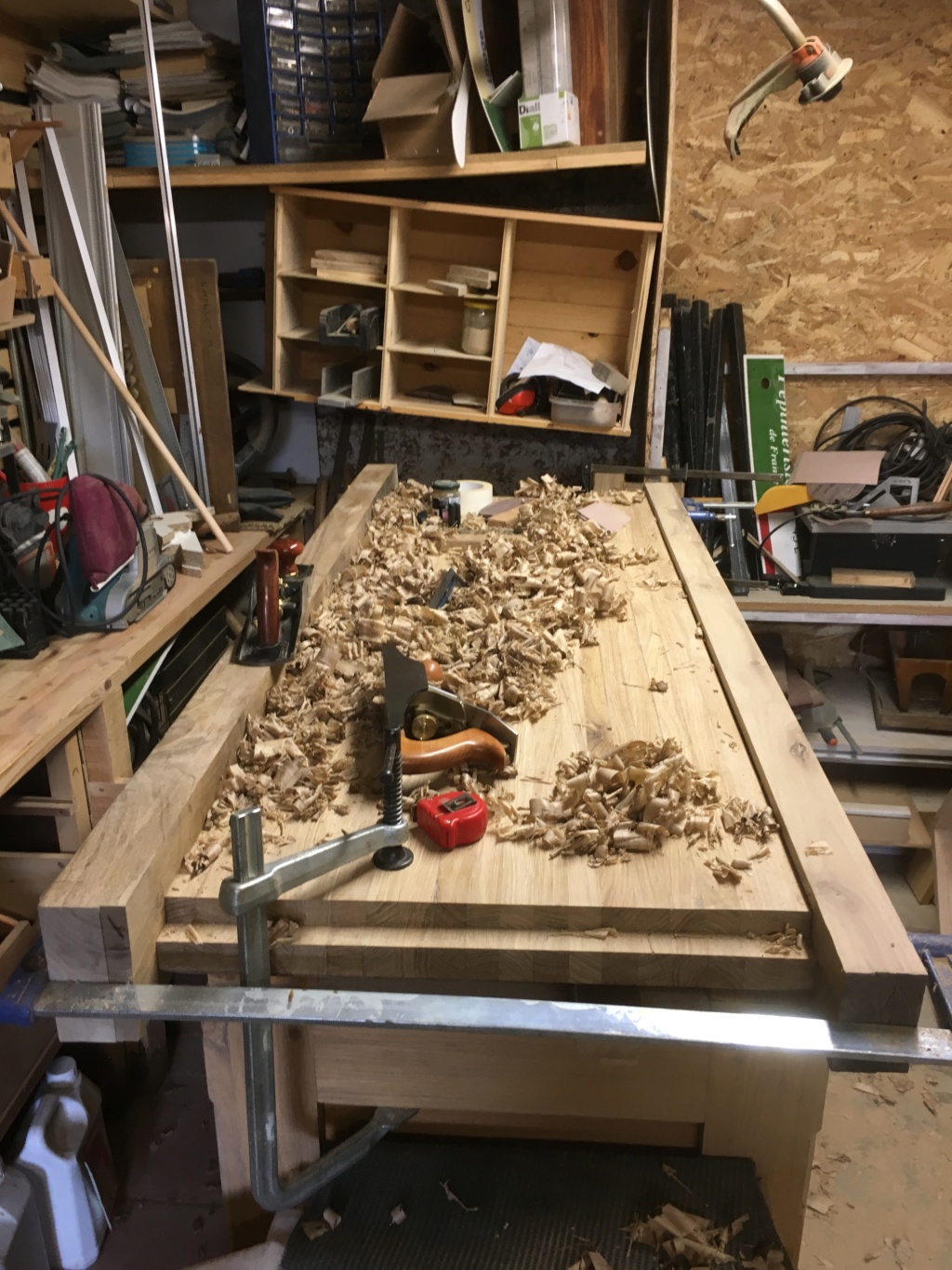

bonjour à tous,
merci Clément.
j'ai fait quelque copeaux, à temps perdu...
j'ai mis la bête sur le dos, poncé le dessous du plateau pour "faire propre", puis fixé les deux alèses en place avec des serre joints
et j'ai attaqué à raboter...
sur l’alèse en premier plan, je dois descendre à hauteur du plateau, soit presque 2 cm à ôter.
j'ai raboter les flancs à la R&D mais pour soigner l'équerrage, sur cette longueur, je préfère finir aux outils à main
pour l'occasion j'ai sorti le Lie Nielsen réglé pour enlever du bois, et du bois, il en enlève !
pour ne pas changer le réglage de mes rabots, je préfère changer de rabot.
sur la deuxieme alèse, qui elle fera 120 mm de haut, j'ai beaucoup plus de contre fil, j'utilise donc le véritas, mieux adapté à ce cas de figure
le weekend prochain, je retourne le plateau, je cale les bois à leurs positions définitives ( peut être avec des dominos ? ), et j’enlève le haut...

salut Vincent, tu vas finir en dominoteur fou !! tu rentabilises, direct, bien vu !
- Messages : 4113
Points : 7228
Re: L'établi selon Vincent
Salut Vincent et tous...............punaise,t'as peur de rien toi,enlever 2 cm à la main ,perso j'aurais enlevé 1,5 cm à la scie élec,puis le reste à la main ,ou alors c'est pour t'entrainer à raboter alors

Pareil, je trouve étonnant de raboté autant!
J'aurais aussi donné un coup de scie!
Tu prépares tes copeaux pour allumer ta cheminée? :-)

Eh bhé, chapeau au furieux du rabot !

ricoud a écrit:Tu préparer tes copeaux pour allumer ta cheminée? :-)
Et puis, ça, c'est du bois qui te chauffe plusieurs fois.

Tu es super bien équipé en rabot...Perso j.ai du mal à comprendre leurs différences.

Bonjour Vincent
Alors la tu m'épate, le tout au rabot moi je dit chapeau bas Msieur
il va être joli cet établi et le plateau j'en cause même pas
tu vas plus vite que moi
en tout cas c'est du beau bouleau euhhh non du noyer
et je suit l'avis des autres concernant le rabotage
j'aurai enlever 1,5 cm à la scie et terminer au rabot mais bon
c'est bien aussi de tout faire à la main mais c'est plus long
j'ai hâte de voir se plateau fini si on t'en laisse le temps

Tout comme les autres sauf que pour l'équerrage, j'aurai fait l'inverse, à la R/D, parce que fignoler l'équerrage au rabot, pas évident... enfin pour moi du moins.
Le noyer est magnifique aussi, peut-être dommage d'assembler le plateau avec des dominos, enfin ce n'est que mon avis.
Petite question, quel est l'espace entre le plateau fini et la première étagère? As-tu la place de passer des valets d'établi ou tu comptes t'en passer? Ou alors j'ai rien compris, ce qui est fort possible...
PS: J'aime beaucoup la fixation de l'étagère de rangement du fond, cela me décomplexe...

Comme dit Blaise, tu vas te chauffer deux fois.
Ca te fera de beaux copeaux pour allumer ton feu.

bonjour à tous,
Bernard, Alain, ce n'est pas beau de se gausser ainsi au sujet de mon étagère !
certes, elle est "légèrement" de travers, mais pas beaucoup plus que moi...
En fait, comme vous le savez peut être pas, j'ai décidé de réaménager mon atelier.
Quand j'ai une heure devant moi, je continue le démontage.
tous le fond de l'atelier va être déménagé, j'ai aussi commencé à enlever le placard sur lequel l’étagère était fixée, donc elle a bougé, et j'en suis resté là.
Et comme ensuite j'y ai reposé des brolles, je ne l'ai pas encore enlevé, mais ça ne saurai tarder !
puisque nous parlions de rabotage, j'ai continué à raboter
et quand il n'est resté que 5 mm à ôter, j'ai pris la décision de coller cette première alèse
il ne restera que ces 5 mm à enlever, je devrai (je l’espère) réussir à soigner l'équerrage au rabot à main, plus facile pour moi qu'à la raboteuse, car le poids et la longueur de ces morceaux ne les rends pas aisément manipulables.
pour assurer le coup, j'ai dominoté, 9 dominos de 10 mm sur la longueur, et c'est rentré impeccable, je n'en suis pas revenu !
j'ai tout laissé comme ça, (avec mes serre-joints qui font la banane! ), petit à petit, ça avance.
normalement, il y aura des valets d'établi, pour l'instant je ne fait pas de bloc tiroir, mais si j'en fait un, je ferai attention à l'espace entre le dessous du plateau et le dessus du bloc.

Bonjour Vincent.
Je suis en silence mais je ne peux m'empêcher de te féliciter.
Et je n'ai même pas vu l'étagère en biais ... .
Au contraire des bananes en guise de sj .
Bonne journée.
Roland.

Pour améliorer la planéité j'utilise parfois des serre joints de placage de ce genre usage comme ceci
Je n'en avais que trois mais j'en ai fabriqué d'autres façon Diomedea, mais avec de la tige classique, ça va moins vite mais ça serre aussi bien;
Si tu veux je te mettrai une photo.

Zioup,
Vincent, t'as fait tomber un rabot sur la traverse basse…
T'as une force de ouf, la tronche des sj !
@+ Pegvi
@+ Pegvi
- Messages : 3293
Points : 5951
Non Non Peguy c'est des serre joints pour l'aviation
ils sont à géométrie variable

roland05 a écrit:Au contraire des bananes en guise de sj
C'est du Banan'art split...
Vincent, tu as essayé le tir à l'arc, avec tes serre-joints, une fois démontés ?
En tout cas, un établi en noyer, la claaaasse, Monsieur. Il n'empêche, malgré tous ces médiseurs et autres empêcheurs de raboter
