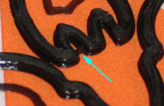

En y regardant de près, ça ressemble beaucoup au type de STL que sort Aspire, un soft qui permet de faire des bas reliefs 3D à partir d'images bitmap ... et qui sort des STL monstrueux en taille et avec le genre de soucis de facettes qui se croisent et de défaut de planéité que j'ai noté en l’auscultant sur 3DSmax. pas vraiment fait pour ce type de travail.
pour le refaire, j'ai ouvert la 3D dans Cambam, j'ai utilisé l'outil spline pour refaire un contour, je l'ai décalé pour avoir la largeur, puis eportation en DXF et ouverture sur SW pour extruder en 3D et export en STL.
Il y a quand même un défaut généré par le trancheur ; sur l'oreille gauche, il y a un pont de matière qui ne devrais pas y être.

Re: RECYCLAGE PIECES Imprimante 3D ANET A6 VERS prusa MK3 like avec ce qui traine
David, je n'y mettrai pas ma main au feu, car en photo c'est difficile de juger.
Toutefois, cela semble bien fin pour être généré par le trancheur.
Est-ce que tu l'as en tant que tracé dans la prévisualisation du trancheur ?
Car sinon, c'est probablement une bavure laissée par la tête lors d'un déplacement.
Comme les deux tracés sont très proches, il est possible que ça passe dans la limite de rétractation définie dans les paramètres.

J'ai bien un trait, mais pas sur toutes les couches, par contre je ne sais pas trop ce qu'il est censé représenter ... un mouvement en rapide ?

C'est corrigeable de plusieurs façons, dans le trancheur :
- soit en demandant de faire des détours et de ne jamais sortir du modèle sans rétractation
- soit en diminuant la distance minimale avant rétractation
Quoi qu'il en soit, on voit avec les copie écran du tranchage que le modèle n'est pas optimisé pour l'impression 3D.
Par exemple pour une buse de 0.5mm, il faut prévoir un peu de gras, soit en moyenne 10%.
Donc si l'on veut une double paroi, dans le dessin, il faut une épaisseur des parois du modèle de (2x0.55)=1.1mm.
Pareil au niveau du rayon de courbure dans les angles, il faut soit 0.55mm minimum soit plus grand que 1.1mm.
Et là tous les déplacements intempestifs seront évités.

En effet, les traits bleus sont les déplacements. Il s'agit donc bien de bavure (ou de "stringing" dans le jargon du 3Diste).dh42 a écrit:Salut,J'ai bien un trait, mais pas sur toutes les couches, par contre je ne sais pas trop ce qu'il est censé représenter ... un mouvement en rapide ?[/url]Est-ce que tu l'as en tant que tracé dans la prévisualisation du trancheur ?

En fait ce n'est pas un couple de valeurs. Toutes les deux sont indépendantes.
La longueur de rétractation dépend de la pression à l'intérieur du système.
Plus la distance entre le galet d'entrainement et le corps de chauffe est important, plus grande doit être la longueur de rétractation.
Avec un Bowden de 25mm il faut +-4.5mm. Avec un direct drive et une E3D V6 on doit être autour de 2.5mm.
Cette valeur doit être augmentée jusqu'à ce que l'on ait plus de "fils" (ou Stringing) sur le modèle.
Les mm.s c'est la vitesse à laquelle on va tirer le filament en arrière jusqu'à créer une petite dépression pour éviter que le fil ne coule intempestivement;
Cette vitesse dépend avant tout de ton matériel. Il ne faut pas demander au moteur d'aller plus vite qu'il ne le peut.
Au delà d'une certaine vitesse, la rétractation n'est pas plus efficace de toute manière.
A la fois, une rétractation trop lente laisse du temps pour que le fil bave, en plus d'allonger considérablement les temps d'impression.
Les extrudeurs à réduction (poulies, courroie, planétaire) ont forcément une vitesse plus basse que les Direct Drive,
mais ces derniers sont moins précis et ne peuvent exploiter pleinement leur vitesse par manque de couple.
Aucun système n'est réellement parfait.
Donc la procédure pour régler est de partir avec une valeur basse pour la longueur et à vitesse moyenne.
On augmente la longueur de rétractation jusqu'à ce que les fils disparaissent du modèle.
Ensuite, on ajuste la vitesse de rétractation dans une valeur raisonnablement haute, pour optimiser les temps d'impression.
Je sais que tu connais bien mes publications, mais le petit Fox guizmo que j'ai publié est peu gourmand en fil, s'imprime vite, et offre tous les "pièges" pour bien régler sa machine.
On voit très bien les phénomènes de création de fils entre ses oreilles, par exemple.
