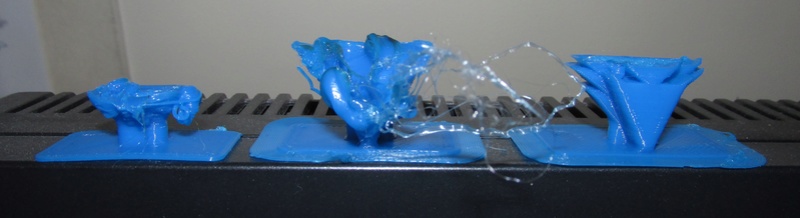

Hello
des news du front Very Happy
Imprimante 3D ANET A6 type prusa - Page 6 Img_2336
ça c'est décollé en cours de route, le temps de l'arreter, paté  What a Face
le décollement s'est produit car les bords se relevaient sur l'exterieur des porte a faux, soit trop chaud, soir le ventilo qui souffle pour refroidir la piece est pas assez balaise / mal orienté
je penche surtout pour la mauvaise orientation; ca soufle trop haut je pense, du coup ca remonte, ca reste molasson, et la tete a fini par emporter la totale, en plus, j'avais pas mis de bord pour tenir sur le plateau, et remplissage a 100% ce qui n'arrange pas la temperature de la piece je pense
la je retente, en remplissage a 30% et bordure de 5mm, pour le moment ca tient, j'ai eu le meme phenomene de relevement, mais a force, c'est applani, mais le resultat final sera surement a la hauteur  Very Happy
ah ben ayé, ca vient de se decrocher du plateau, mais j'ai presque 2 fois la hauteur du premier  Very Happy
sinon la tete commandée a l'air de bonne facture, complete, avec resistance chauffante et thermistance, tube teflon et raccord, une full metal comme me l'avait conseillé J-max (pas de teflon dans la piece filetée) en revanche les tetes en "cadeau" bof bof
les tetes en cadeau, de gauche a droite, inox 0.4, puis laiton 0.4 / 0.3 / 0.2

Message  junkdealer le Lun 6 Fév 2017 - 21:19
rello
fallait pas lui donner a manger apres 20h, a gizmo Very Happy
Imprimante 3D ANET A6 type prusa - Page 6 Img_2345
un leger stringing Very Happy c'est la vraie fete du slip là, plutot Very Happy
boum, il a trop réfléchi, boum le neurone  Very Happy
Imprimante 3D ANET A6 type prusa - Page 6 Img_2343
il s'est creusé la tête
enfin, faut surtout pas "homer" la tete avec l'objet coince en dessous, car du coup, l'objet est trainé jusqu'au home xy, puis la tete est meticuleusement incrustée dans gizmo, vu qu'elle a fait son zero en Z en s'enfoncant dedans Very Happy
Imprimante 3D ANET A6 type prusa - Page 6 Img_2344
mais y'a qd meme quelque chose a en tirer, les fameux relèvements sont visibles, le ventilo souffle pas assez et surtout pas au bon endroit ? ca refond avec la couche suivante et ca gondole ?

Message  J-Max.fr le Lun 6 Fév 2017 - 21:47
Ouille dis donc !
Bon, alors le Guizmo tu peux l'imprimer à 10-15% de remplissage, sans problème.
En passant, on ne met jamais 100% car le fil a toujours un recouvrement, on reste à 85% ce qui équivaut à 100%.
Normalement la base est suffisante pour ne pas mettre une jupe supplémentaire.

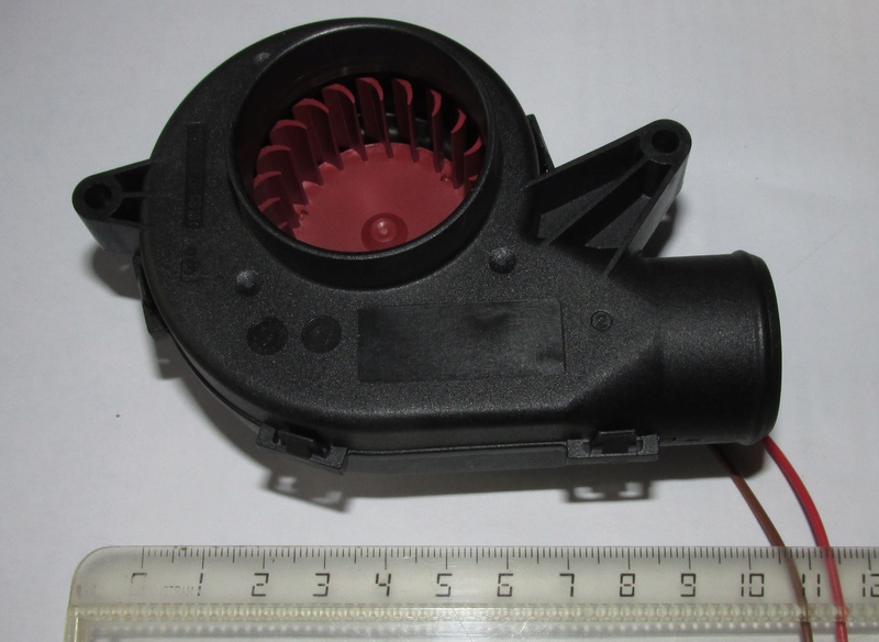

Concernant ta ventilation de pièce,  tu peux temporairement concentrer le flux en canalisant avec des bouts de carte de visite.
Cela permet d'ajuster le flux et une fois que ton montage va bien, tu le redessine en 3D et tu imprimes la pièce.
P.S. J'oubliais, le tube téflon tu dois le pousser pour qu'il entre de quelques mm dans le haut du heatbreak. (dans la partie non filetée)
Ainsi ton fil est bien guidé tout du long.

je ferai photo de la ventil, je pense qu'elle sert pas a gd chose, trop haute
je vais faire comme tu dis et confectionner une chaussette au guide de ventil actuel, pour le faire soufler sur la piece et pas sur la buse d'extrusion

je m'entête, et j'agrandis ma collection de monstres Very Happy
Imprimante 3D ANET A6 type prusa - Page 6 Img_2346
comme fort brayard, toujours plus beau, toujours plus fort, toujours plus haut  What a Face  ah oui, j'ai un peu changer l'ordre, sinon ca veut rien dire  Very Happy
on partait quand meme du dernier modele, l'avachis par température caniculaire
Imprimante 3D ANET A6 type prusa - Page 6 Img_2347
pour arriver à celui ci, ou on devine un semblant de géométrie derrière
Imprimante 3D ANET A6 type prusa - Page 6 Img_2348
bon, un des problèmes vient de la busette qui soufflotte de l'air frais sur la piece, en fait, elle souffle surtout sur la buse, voir le bloc alu de chauffe  Very Happy
Imprimante 3D ANET A6 type prusa - Page 6 Img_2349
j'ai corrigé l'orientation, pas photo, un cote du modele est bien plus propre que l'autre, ou l'exces de chaleur lui fait redressé les oreilles, on voit d'ou vient le vent  Very Happy
Imprimante 3D ANET A6 type prusa - Page 6 Img_2350
et quand y'a pas de vent, ben y'a pas de relief, ca s'ecroule
Imprimante 3D ANET A6 type prusa - Page 6 Img_2352
Imprimante 3D ANET A6 type prusa - Page 6 Img_2353
c'est moi ou il me jette le mauvais oeil ? jesuisdehors
j'oubliais, demandé couche de 0.2, obtenu 0.3
Imprimante 3D ANET A6 type prusa - Page 6 Img_2410

Message  junkdealer le Jeu 9 Fév 2017 - 8:46
Alléluiiiiiiaaaa
hop
hophop
hophophop
Imprimante 3D ANET A6 type prusa - Page 6 Img_2412
J'ai rusé si je puis dire  What a Face
comme la pièce tient dans la largeur d'une bande de scotch, j'ai remis une epaisseur de scotch au bon endroit, pour compenser le Z qui me donnait hier 0.3mm pour 0.2 mm demandé
Imprimante 3D ANET A6 type prusa - Page 6 Img_2413
et j'ai tourné la piece de 90° pour la présenter sous un angle plus favorable a la busette d'air frais
Imprimante 3D ANET A6 type prusa - Page 6 Img_2414
et j'ai pas mal serré les fesses, car comme la busette est décentrée, ben elle fait bien son office d'un coté, mais de l'autre, cela laisse a désirer
Imprimante 3D ANET A6 type prusa - Page 6 Img_2415
a gauche, le coté "tout le temps dans le flux d'air a cause de la forme de la buse rectangulaire et décentrée, a droite, le coté "a peine" dans le flux, juste au moment ou l'extrudeur est passe
c'est plus flagrant sur les vues de coté
cote gauche bien ventilé, on devine les structures
Imprimante 3D ANET A6 type prusa - Page 6 Img_2416
cote droit, c'est paté et recroquevillé
Imprimante 3D ANET A6 type prusa - Page 6 Img_2417
Les decollements que j'ai eu viennent de la hauteur et du fait qu'avant, la buse finissait par raccrocher une des déformations, là, ça a tenu, non sans faire osciller le modele sur son pied lors de certains passages là ou la tête est la plus large
au final, toujours bien dégueux, mais au moins complet
Imprimante 3D ANET A6 type prusa - Page 6 Img_2418
Imprimante 3D ANET A6 type prusa - Page 6 Img_2419
Imprimante 3D ANET A6 type prusa - Page 6 Img_2420
lot de consolation : j'ai trouvé un bon parametre pour le couple dist rétractation / vitesse, y'a quasi pas de fils de string  jesors
Je vais voir pour degotter de quoi ventiler plus efficacement la piece, et des deux cotés a la fois, pour pas que la géométrie de l'objet ne fasse une face chaude et une face froide
et j'ai du tortillonnage sur le Z, les axes verticaux doivent pas etre bien d'accord entre eux, divergences d'orientation Very Happy

pour essayer de refroidir mieux et des deux cotés, en plus j'en ai deux (la nature est bien faite, je suis bien doté What a Face ) mais j'ai peur qu'ils depotent un peu trop avec ..... 18 m3/h What a Face ca fait qd même 5 l/s
je vais voir ce soir si je trouve de la gaine pour faire deux sorties de part et d'autre de la buse, avec un seul ventilo posé en haut sur la structure
si je trouve rien, je pourrai retenter le coup a 190 ° tel quel, voir moins, si ca se trouve, le capteur de temp est pas tip top et je suis bien au dela de ce que j'affiche, faudrait que je pense a embarquer une pt100 pour voir, ou un thermocouple du boulot

Si tu veux mettre ton gros ventilo tu peux, n'oublies pas qu'on peut le piloter, donc le faire tourner à 20 ou 30% si nécessaire,
Et avoir un gros flux peut être utile si tu veux faire des ponts ou des surplombs importants.
Mais déjà dans l'état, un meilleur cornet pour mieux ventiler la pièce c'est envisageable.
Fais une recherche sur Thingiverse pour voir ce qu'ils proposent.
Moi j'utilise un système à double ventilo (un de chaque côté de la buse) comme sur l'extrudeur L3K,
mais celui de la Prusa i3 mk2 à un seul ventilo radial marche bien aussi (attention celui du lien est un mod)
