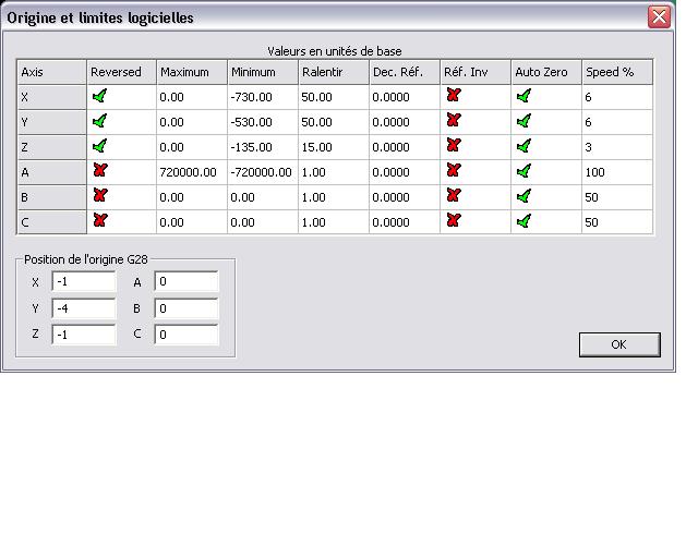

merci F6FCO, finalement je m'attendais à plus dur et comme je suis une brêle en mécanique, je crois que tout le monde peut y arriver .
Cet après midi je me suis attaqué aux réglages dans Mach3, voilà ce que çà donne en photo :
Voici mes calculs :
1°) Réduction:
entraînement par courroies crantées, deux pignons de 72 dents chacun et deux pignons de 12 dents chacun. le Rapport est de (72/12 ) * (72/12) = 36 (système à deux étages)
Rapport de réduction est donc de 1/36ème.
2°) le driver et le moteur:
- Driver :modèle M542T.
- moteur Nema 24, angle 1.8°, 200 pas par tour, 4.2A.
Sur la notice du driver il est indiqué que pour passer en demi-pas les switch doivent prendre la position suivante :
SW5 : ON
SW6 : ON
SW7 : ON
SW8 : ON
donc on se retrouve avec 400 pas par tour . Pour la distribution du courant le moteur faisant 4.2A en crête les switch 1, 2 et 3 sont positionnés comme en suivant :
SW1 : ON
SW2 : OFF
SW3 : OFF
voilà pour le réglage du driver.
En ce qui concerne Mach3, j'ai fais les calculs suivants:
Calcul de la résolution pour un diamètre de 100 mm :
Résolution au diamètre(Rd) = (diamètre * Pi) / (400 * division) nota : division = dénominateur du rapport de réduction soit 36
Rd = (100 * 3.14) / (400 * 36) ==> 314/ 14400 soit Rd = 0.0218 mm
Pour le step per du moteur j'ai fais fais le calcul suivant :
Le rapport de réduction = 1/36
moteur 200 pas par tour en 1/2 soit 400 pas par tour
Donc pour 36 tour moteur pour 1 tour de l'axe A, soit 36 * 400 pas pour 360° ==> 14400 pas
14 400 / 360° = 40 pas par degré.
Le step per du moteur sera donc de 40 et de 40.87547819 après affinage.
Ensuite j'ai mis un peu au hasard la velocity et l'accélération, respectivement à 2000 mm/min et 100 mm.s²
Quant au délai direction et les impulsions pas je les ai mis à 5 sans savoir pourquoi (4 fonctionne les autres 1, 2 et 3, non)
voilà, les premiers essais viendront quand j'aurais assimilé les fonctions 'wrapper' dans Cambam
Si par hasard quelqu'un pouvait me confirmer ou m'infirmer mes réglages ou du moins si l'on peut les améliorer, je le remercie par avance.

Pour la Velocity ; on prends comme base une V maxi de rotation du moteur de 800 tr/min (au delà, c'est risqué à cause des pertes de pas), donc on à une V de rotation maxi du mandrin de 800/36 =~ 22 tr/min.
la vitesse est indiquée en °/min, donc pour la V maxi il faut 22*360 =~ 7900°/min.
pour l'accélération, règle la de façon à avoir 0.1s de temps d'accélération pour passer du mini au maxi. (voir sur le graphique)
Si l'axe décroche (perte de pas) réduis l'accélération par paliers de 10%
Bizarre, je ne recevais plus les alertes sur ce sujet
Bon, et bien ça roule .. enfin, ça tourne
Re: construction d'un 4ème Axe
Euh, David je suis perdu . Tu me dis que la vitesse est exprimée en °/min, mais dans le graphique elle est exprimée en mm/min, c'est pas une erreur de frappe ?
Sinon, si je prend un diamètre de 100 mm cela me fera 314 mm pour un tour soit 314 * 22 = 6908 mm/min et cela me donnerai le tableau suivant:
en lieu et place de celui-ci :
Je n'ai pas encore fait l'essai mais quelque soit la solution entre ces deux possibilité, la vitesse me parait énorme

je te donne mes paramétrages
- Step per mm (°) : 444.4444444444
- Velocity : 1200
- Acceleration : 500

perso j'ai:
steep : çà dépend de la démultiplication , donc cette valeur change suivant la machine.
vélocité : 18000
accélération: 4500
pour trouver la bonne vitesse, j'ai augmenté celle ci jusqu'à ce que çà décroche ( avec la main qui retiens légèrement le
mandrin pour avoir une marge )

oui, sur un Ø100, mais si tu usine une pièce de 20 de Ø, à 22 tr/min tu n'est plus qu'à 20*3.14*22 = 1381 mm/min, et ça descendra de plus en plus au fur et à mesure que le Ø de la pièce diminue, donc il faut bel est bien faire en sorte que l'axe soit en mesure d'atteindre la plus haute V de rotation possible. Mach3 se chargera de calculer la bonne V de rotation en fonction du rayon et de la V d'avance en mm/min demandée.
Non, non, sur les axes rotatifs, c'est bien en °/min pour la vitesse, en pas/° pour le step per, et en °/s² pour les accélérations ; c'est juste que Mach3 ne met pas à jours les "étiquettes" quand tu est sur un axe rotatif et continu d'afficher des mm (comme il continu d'afficher des secondes même si tu est réglé en ms)
si tu met une vitesse trop lente, tu ne parviendra pas à atteindre les 20 tr/min que ton axe peut faire.
La vitesse réelle de rotation en cours d'usinage va dépendre de la V d'avance donnée dans Cambam, qui elle est en mm/min, même sur un axe rotatif, elle sera adaptée de façon à correspondre au rayon de la pièce, car pour conserver une même vitesse d'avance linéaire, il faut une vitesse de rotation différente du mandrin en fonction du rayon de la pièce ; elle sera donc constamment corrigée en fonction de la position Z de la fraise.
Pour activer cette fonction de compensation de la V de rotation en fonction du rayon de la pièce, et donc avoir des V d'avance linéaires correctes, il faut mettre une valeur autre que 0 dans la case "Rotation radius" (pour l'axe A ou B suivant le nom que tu lui à donné) dans l'écran "settings". Si cette case est à 0, ça désactive la compensation (c'est un bug). Il faut aussi que "use radius for feedrate" soit coché dans les réglages (menu config/toolpath)
Attention, cette valeur n'est pas le rayon de la pièce elle même ; c'est le décalage entre l'axe de rotation du mandrin et le Z = 0 que tu utilise.
donc si tu travail avec la méthode "standard", c.a.d avec le 0 en Z à l'axe du mandrin, cette valeur devrait être de 0, sauf qu'a cause du bug, il faut mettre une faible valeur, par exemple 0.0001 pour que ça ne désactive pas la fonction.
si par contre tu fait ton 0 en Z à la surface de la pièce (donc au rayon), alors il faudra mettre la valeur du rayon ; par exemple pour une pièce de 20mm de Ø dont tu fait le z = 0 à la surface , tu devra entrer 10 dans Rotation Radius pour que la compensation de vitesse soit correcte.

Merci à tous les trois.
David, merci pour les explications, c'est beaucoup plus clair pour moi maintenant . Je vais opérer comme ça et si j'ai d'autres questions sur ce sujet je reviendrais vers toi.

Mach3 gère jusqu'à 6 axes, dont 3 peuvent être rotatifs, donc pas de problème pour faire du 5 axes ... par contre il faut trouver une FAO capable de sortir du Gcode 5 axes à un tarif raisonnable ... et ça, c'est une autre paire de manche !!
Ce n'est pas du DIY, je l'ai acheté chez BZT en même temps que la fraiseuse. (rapport 1:70, mandrin de Ø 100)
