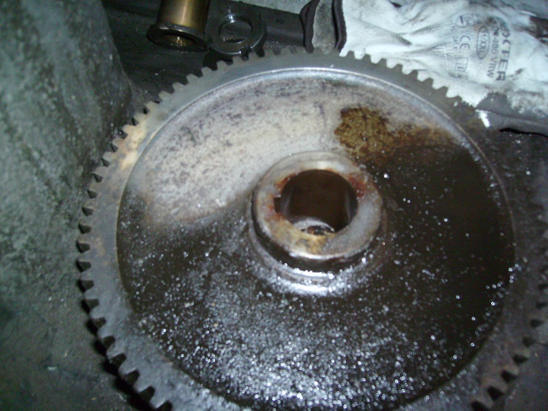

Re: fraiseuse Salmson à l'atelier
Pas eu de temps ce week-end pour avancer sur la machine, on recevait des copains, du coup, je n'ai absolument rien fait.
Au démontage, j'ai pris quelques photos, et les pièces sont regroupées par module :
- la table avec le déplacement en X
- le déplacement en Y
- le déplacement en Z
- les poulies regroupées chacune avec leur arbre et les paliers (et, pour celle de l'avance en X, elle est restée avec l'avance auto)
- l'étau
- le plateau diviseur
C'est une machine très simple mécaniquement, donc assez facile à démonter et à remonter, et un fonctionnement assez intuitif. De plus, chaque pièce n'a qu'une place possible.
Par exemple, pour les poulies :
- une sur un arbre qui reçoit deux courroies : une vers le moteur (un seul diamètre), une vers une autre poulie (trois diamètres). Seule poulie sans engrenage, avec celle de l'avance auto
- une poulie sur un autre arbre (trois diamètres), qui reçoit juste la courroie qui vient de la poulie ci-dessus, et qui a un engrenage qui entraîne la broche.
- une autre poulie qui est entraînée par l'engrenage de la broche, et qui a trois diamètres pour une courroie qui va vers la poulie de l'avance auto
- une dernière poulie qui a aussi 5 diamètres, et qui fait l'entraînement de l'avance auto.
Rien qu'avec le nombre de diamètres par poulie et la présence ou non d'un engrenage, je ne peux pas me tromper.
Au final, pour une vitesse moteur (si il n'y a pas de variateur, donc), j'ai trois vitesses de broche, et, pour chaque vitesse de broche, j'ai 5 vitesses d'avance. Avec un variateur, j'aurai une plage plus grande de vitesses de broche, mais, à vitesse de broche fixée, j'aurai toujours que 5 vitesses d'avance auto. Ca ne me semble pas problématique.
Sinon, pour le variateur, j'ai en gros deux options :
- celle de DH42, un variateur par machine, coût pas forcément plus élevé, mais plus de simplicité. Je garde par contre l'idée, pour la fraiseuse et la combiné au moins, d'une télécommande sur la machine. Il faut dans ce cas que je refasse un peu d'élec domestique pour apporter le jus à côté de la fraiseuse avec le bon disjoncteur sur le tableau élec (pas de problème pour le tour, 1kw je suis large).
- celle des autres, un variateur pour tout le monde, et dans ce cas-là, ça ne sera pas avec du sans fil, pour ne pas risquer un accident, parce que c'est plus simple et que je maîtrise plus les choses (et une fois que je suis parti pour alimenter un moteur depuis le variateur, alimenter la télécommande n'est pas trop problématique).
Je continue de réfléchir, je regarde les variateurs sur EBay et sur LBC, en gros, il faut compter, pour le tour et la fraiseuse, autour de 250€ (un variateur 1kw et un de 3).
Bien sûr, première chose à faire, vérifier le moteur de la fraiseuse, je pourrai le faire avec le variateur de la combiné dans un premier temps.
Sinon, j'ai regardé les courroies sur le net.
En courroie plate, il y a plusieurs épaisseurs possibles, en fonction du diamètre des poulies. Si je prends plus fin (moins cher) que ce qui est autorisé par les poulies, quel est le problème ? usure ?
Pour être sûr de me faire comprendre (valeurs prises au hasard), une courroie de 1mm est pour des poulies de 60mm mini, une courroie de 2mm pour des poulies de 90mm mini. Si j'ai une poulie de 100, je peux mettre les deux, ça fait quoi si je mets la moins épaisse ?
Toujours pour mes courroies, je ne trouve pas de courroies "à maillons" pour des poulies plates, donc je regarde pour les courroies fermées. Si la largeur de la poulie est de 50mm, il faut quelle largeur de courroie ? 50mm ? 40mm (pour ne pas que la courroie frotte la poulie voisine) ? Là encore, si je mets plus, fin, quel problème ? patinage de la poulie ?
Encore une fois, pas mal de questions et aucune avancée, mais quand je pourrai m'y mettre à fond, j'aimerai avoir ce qu'il faut, voire, dans le meilleur des cas, profiter de bonnes affaires.
Bonne journée à tous et merci pour vos avis éclairés.
Boris

Alors voilà, j'ai récupéré les photos de mon téléphone (qui sont donc, comme il se doit, bien pourries...), j'en profite donc pour poser quelques questions supplémentaires (je laisse pour l'instant la partie électrique de côté).
La fraiseuse dans son environnement avant l'achat, comme déjà dit, niveau rouille, ça peut faire peur, mais on verra plus tard que c'est loin d'être critique
Là, on devine la poulie de l'entraînement de l'avance auto
La poulie de l'arrière de la broche, avec sa clavette
La même poulie, avec ses écrous de réglage
(j'envoie en plusieurs fois, pour ne pas tout perdre)

Les engrenages, pour l'avance auto en X, on voit que les dents semblent en bon état (je n'ai pas dit propre)

Deuxième poste, comme annoncé, j'ai réussi à démonter le plateau.
En fait, il me manquait juste une clé de 23 pour enlever la grosse vis sous le plateau.
J'ai donc acheté une clé à œil déportée, pour démonter la vis, impeccable, aucune difficulté pour l'enlever, ici, le dessous du plateau sans la vis :
En tirant un peu, j'ai enlevé le plateau rotatif de la base :
Il y avait un bout de papier journal, sans doute qui joue le rôle de clinquant, j'en remettrai un après
Sur la base du plateau, un petit ergot
Qui va dans un trou sur l'axe de rotation :
Je n'ai pas réussi à enlever l'axe du plateau, ça peut tourner mais c'est serré, je mettrai juste un peu d'huile mais je ne vais pas le démonter plus
Après un petit coup de nettoyage :
On distingue l'axe de rotation au centre
La base du plateau diviseur avant nettoyage (pas nettoyé, encore):
Et la platine avec des goupilles après un nettoyage succinct :
Voilà, c'est tout pour aujourd'hui

pour le cliquant en papier je pense comme sur mon tour il sert a éviter le bruit et assurer un maintien d'un film d'huile
pour le moteur pourquoi ne pas le mettre sur système de bascule pour avoir une tension constante avec un système de relevage pour détendre la courroie lors de longue période d'inactivité
pour la bague avec la rainure en bas je doute qu'a l'époque l'opérateur la démonte souvent
c'était des machine faites pour durer simple et fiable

Ah cool ça, donc, au moment du remontage, je gave le papier d'huile, je remonte, et je n'y touche plus ? C'est cool, si tu ne me l'avais pas dit, j'aurai juste mis un papier (je me dis qu'au pire, si ça a une autre utilité, le gavage d'huile ne pourra pas faire de mallamecanique76 a écrit:pour le cliquant en papier je pense comme sur mon tour il sert a éviter le bruit et assurer un maintien d'un film d'huile
En fait, si on regarde les courroies, il y a en tout 5 poulies et trois courroies
Poulie 1 sur le moteur, courroie, poulie basse de la machine (que je vais appeler poulie 2, poulie étagée) sur le bati
Poulie 2, courroie 2, poulie 3 (en haut à gauche vu de face, étagée aussi). Permet de gérer la vitesse de broche (3 vitesses)
Poulie 3 engrenage broche poulie 4 pour l'avance (étagée)
Poulie 4 courroie 3 poulie 5 (étagée, c'est sur elle qu'est monté le cardan des avances)
Pour la courroie 1, la tension se fera par la position du moteur
Pour la courroie 3, la tension se fait via la position de la poulie des avances qui est mobile
Et pour la courroie 2, je sèche...
Je vais faire une photo ce soir pour que ce soit plus clair
Je doute aussi, du coup, je ne sais pas comment alimenter en huile sans tout démonter
Ca, c'est bien ce qui m'intéressait dans ce genre de mécanique, des queues d'aronde, des axes, des poulies, pour un usineur débutant (mais pas trop une brèle en technique), au moins, le fonctionnement est compréhensible juste en regardant la machine. Et comme tout est simple, c'est facile à régler (je travaille en développement de machines spéciales, on est obligés de faire complexe pour des questions de polyvalence, mais au final, diagnostiquer une panne...)
