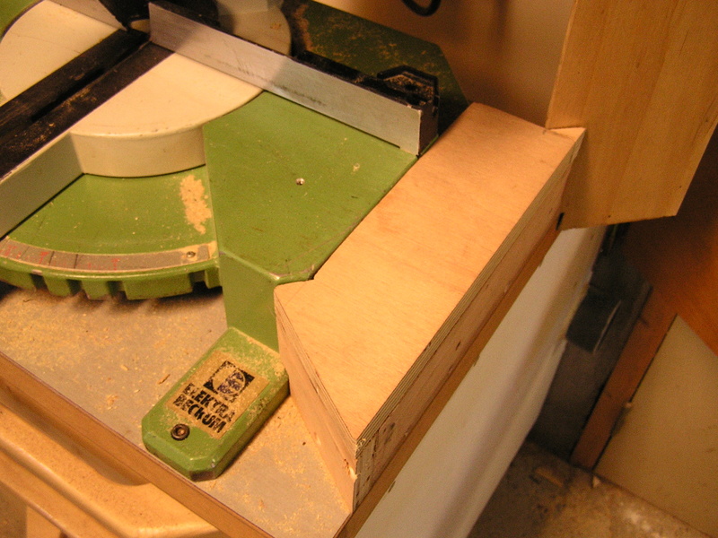

Bonjour a tous
tout est dans le titre : fabrication avec que de la récup d'un meuble caisson (de cuisine )pour ma scie a onglet radiale
dans ce caisson je vais mettre 3 tiroirs , un collecteur de sciures avec bouche d'aspiration
le caisson en mélaminé de 19 , les tiroirs en "pachwork" de CP 15 , montés sur coulisses accurides sortie totale pour les 2 du bas et glissières a galet pour celui du haut
le caisson fait 600 de prof x 600 larg pour une hauteur de 1200
le plateau fait 40 mn epaisseur tiré d'un morceau de porte isoplane pleine et stratifier alu
le tiroir du bas a une prof de 600 pour une hauteur utile de 200
le tiroir du milieu a une prof de 480 pour une hauteur utile de 280 ( hauteur de ma circulaire SKIL )
le tiroir du haut = le reste de la hauteur dispo
le collecteur de sciures
la scie en place pour test aspiration = c'est OK
detail du collecteur avant la pose du fond en isorel blanc
la cape du dessus est faite ainsi que les tiroirs apres avoir fait un pachwork de chutes de cp pour pouvoir débités les morceaux au bonne dimension
dans celui du milieu je peux mettre mon rabot ,ma circulaire et une sauteuse
la forme de la cape est ajustée au plus prés selon les angles maxi pour optimiser l'aspi
réalisation de poignées a la SAR et fignolage sur la bande
façades et poignées posées c'est FINI enfin non reste un p'tit coup de protection a passer dessus
la différence d'emprise au sol avec son socle mais avec du rangement en +
je cojite pour faire une extention fixe sur le coté gauche , et une rallonge de table pivotante sur la droite a cause de la porte

l'aspiration est assuré par mon aspi à copeaux , entre la dépression de l'aspi dans la cape et l'éjection de la sciure par la scie , le plus gros de la sciure est bien aspiré , un petit coup de soufflette à la fin termine le boulot sur et sous la scie
et c'est nettement mieux qu'avant sans rien
tout est de récup hormis un bout de tuyau PVC en 80 et le panneau en GSB pour les façades
le bout de rallonge de table de droite est un essai mais n'est pas validé

On peut constater que dès qu'on met une aspiration en route sur une machine, le bruit est amplifié.
J'aimerais bien savoir pourquoi. J'avais même essayé sans succès de mettre un caisson silencieux sur mon réseau d'extraction.

changer le plateau rallonge par des morceau de porte isoplane les chants sont rainés pour coller des alèses en hetre 32x30
réalisation d'un support pivotant et coulissant âme en cp 22 entre 2 cp 5 ,posé sur le morceau de porte qui va servir de rallonge pas encore mis a la dimension et on devine la structure interne de cette porte (enfin ce qui en reste )
le support en position ouvert , les chants du cp 22 ont été statifié pour une meilleur glisse
et fermé
fixation des charnièrres après reperçage et fraisage pour des vis BTR 6x20 TF perçage du plateau et alèse en hetre a 4.5 pour un taraudage a 6 et c'est nickel
la rallonge posée et ouverte , on devine a droite le chant alvéolé du plateau qui va servir pour faire l'autre coté
en position fermée
détail du patin support ( vis en M10 dans insert fixé sur chant du CP 22
voila pour aujourd-hui ,l'autre coté sera une autre histoire avec un meuble caisson et des tiroirs et un plateau similaire

c'est un petit caisson sans prétentions en mélaminé assemblé collé vissé et quelques lamelles , mais qui remplace très avantageusement le piétement d'origine
@ Fred pour le strat il n'y a rien de compliqué , coupé des bandes de strat 2a 3 mil de + que l'épaisseur du chant a plaqué , selon la nature du support 1 ou 2 couches de colle néoprène sur le support et une couche sur le strat attendre l'évaporation des solvants de la colle et quelle ne colle plus au doigts appliqué fortement (cale + maillet ) le chant sur son support et affleurer ( affleureuse , lime a strat , ou rabot de paume avec fer carbure ) selon l'outillage dispo et promis j'essaye de faire quelques photos lors d'une prochaine séance de chant stratifié mais se sera pas de suite .
J-Luc

j'ai donc réalisé sur le même principe de caisson "type cuisine "2 autres éléments toujours avec de la récup sauf les coulisses
1 de 800 avec 5 tiroirs et 1 de 550 qui sera avec 1 porte et 2 rayons
le dessus avec dosseret dans l'alignement du guide de la scie est tiré d'un morceau de la porte et equiper dessus d'un rail
type T-trak, les tiroirs on reçus leur façades avec 1 couche de fond dur et 3 couches de vernis
pour équiper ces tiroirs et la future porte il me faut refaire une petite série de poignées "made in st Victor "
après un traçage , perçage a 35 mn
refendu dans l"axe a la SAF
finition de l'ébauche a la SAR
finition de la forme a la volée sur la P a bande
et passage de 1 couche de fond dur + 3 couches de vernie
la suite + tard avec la porte et pose des poignées
