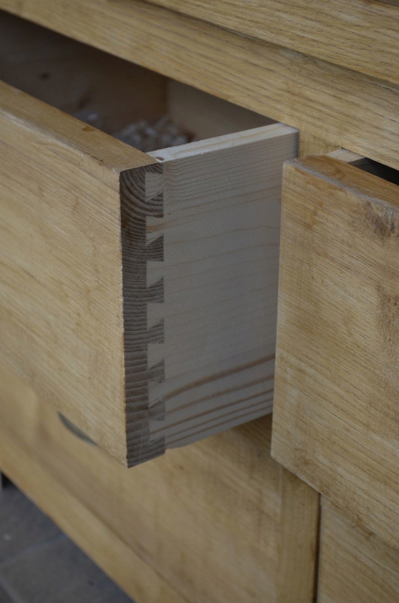

Dans le cadre des économies j'avais décidé de faire les tiroirs, arrière et cotés avec une planche de pin latté acheté en GSB et me restant après un chantier.
Aïe, Aïe, Aïe
C'est mou, ça casse, ça éclate, les queues ressemblent à rien, et je prends un retard fou.
Comme la semaine de Paques est celle ou nous organisons des réunions de famille, je ne vais pas tenir mes délais.
Aïe, Aïe, Aïe

La couleur finale est à base de teinte chêne, de curcuma (jaune), d'orcanette (pourpre) et acajoutine (rouge).
Bien sur, pas question d'en refaire une identique
C'est moyen mon gout mais bon.
Suivant demande une cire, mais pour des vétements je ne suis pas pour.
Le pin en tablettes de Gsb c'est vraiment pas terrible pour faire des tiroirs, seul intéret, je l'avais et c'est très léger, mais c'est de la m...
