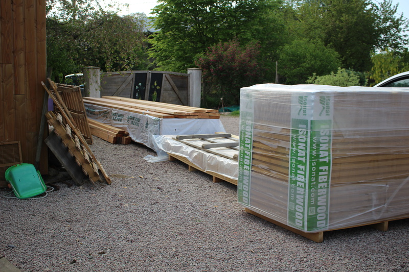

Bonsoir a tous.
avec 3 enfants, la maison est devenue trop petite, alors on agrandit le rez de chaussé. je peux agrandir d'environ 50m² pour pas atteindre les 170m² du coup on part sur un ajout de 40m².
la dalle a été faite l'été dernier.
j'attendai les beaux jours et le fait qu'il fasse nuit plus tard pour commencer
la semaine dernière j'ai reçu le bois pour la structure ainsi que l'isolant. le tout commandé chez un petit négociant spécialisé en matériaux écologique (EKO ETIK pour les personnes de la région).
pour des raisons de coût/performance thermique. je fais une structure en douglas de 220x45mm, remplit de ouate de cellulose + un complément de laine de bois.
voici la marchandise: 3,5 m3 de douglass, des panneaux d'OSB3, de la laine de bois rigide pour la couverture. la Ouat est stocké au sec.

sinon une photo de mon nouveau jouet. je regrette pas cet achat, avec çà le montage est très rapide. bon j'ai quelles soucis de percuteur qui se bloque mais bon. je pense que çà viens de la qualité de mes clous de 90 (sylverline). en 50 pas de problème a signaler.
