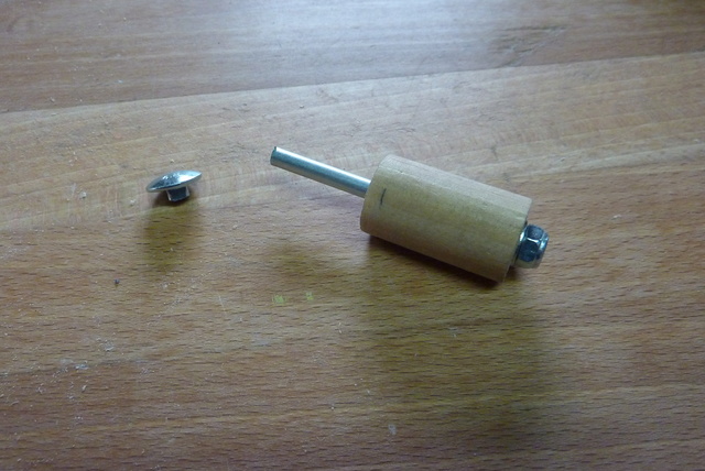

Le petit guide important pour respecter certains angles dans les assemblages du piètement :

Jérôme, j'ai suivi tes conseils à propos de l'usinage à la défonceuse (je me suis contenté de faire de plus petites passes afin de ne pas "trainer" dans les arrondis). Ce fut payant -> moins de traces de brulures.
J'ai deux petites réparations à faire :
Les réparations faites, je dois poncer pour supprimer les traces de brulures (surtout dans les arrondis). Je prends le temps de me faire un petit cylindre ponceur :
Une fois de plus, je me suis inspiré de ce que j'ai vu ici ou là (façon de parler, il n'y a pas de liens associés ).
C'est pas la solution miracle même si c'est confortable à utiliser. Le gros du boulot est fait par mon ami le racloir.
Et voilà le résultat :
J'en profite également pour faire un chanfrein sur les pieds (à la main avec une cale à poncer).
Il est donc temps de coller l'ensemble du piètement. J'ai sué un peu...
Un des assemblages n'est pas top. On fera avec (il ne sera pas visible...).
On voit ici qu'il y a eu un peu de précipitation lors du collage (j'ai oublié de mettre une cale sous la barre de la presse).
En voyant le tout assemblé, ça semble fragile. J'ai bien prévu de fixer la partie centrale sur le mur. Et j'espère également que le plateau favorisera aussi la rigidité de l'ensemble. Je ne serai rassuré qu'une fois l'ensemble posé...
J'attaque le plateau ce WE!

Salut tvtorre,
Je suis content que ce fraisage se soit mieux passé.
Pas mal ton mini cylindre ponceur, astucieux!
Pour la fragilité, il faut en effet attendre l'achèvement de l'ensemble. Il est par exemple impressionnant de voir combien un simple fond en carton ou isorel contrevente une étagère!
Bonne continuation,
Jérôme
Bonne continuation,
Jérôme

bonjour à tous,
salut tvtorre,
je trouve aussi.
tu as collé le papier ponceur sur le cylindre ?
y a t il une astuce/précaution spéciale à prendre ?
merci.
Jerome41 a écrit:Salut tvtorre,
salut tvtorre,
je trouve aussi.
merci.
Re: Ensemble bureau/meuble bas/bibliothèque
L'abrasif est collé avec du double face. Ça s'enlève relativement facilement...
Il existe bien un (ou des?) système pour faire tenir l'abrasif et le remplacer plus facilement. Mais vu que ce n'est pas quelque chose que je vais utiliser souvent, je ne me suis pas cassé la tête.
Par "précaution" tu veux dire "précaution d'utilisation"? Si c'est le cas, la seul précaution à prendre c'est de ne pas rester trop longtemps sans bouger le cylindre au risque de creuser le bois...
J'ai vu sur youtube (mais je ne sais plus où) un gars qui avait façonné une poignée dans le prolongement du boulon pour orienter le cylindre ponceur plus facilement. Dans ce genre-là :
tvtorre- complétement accro
