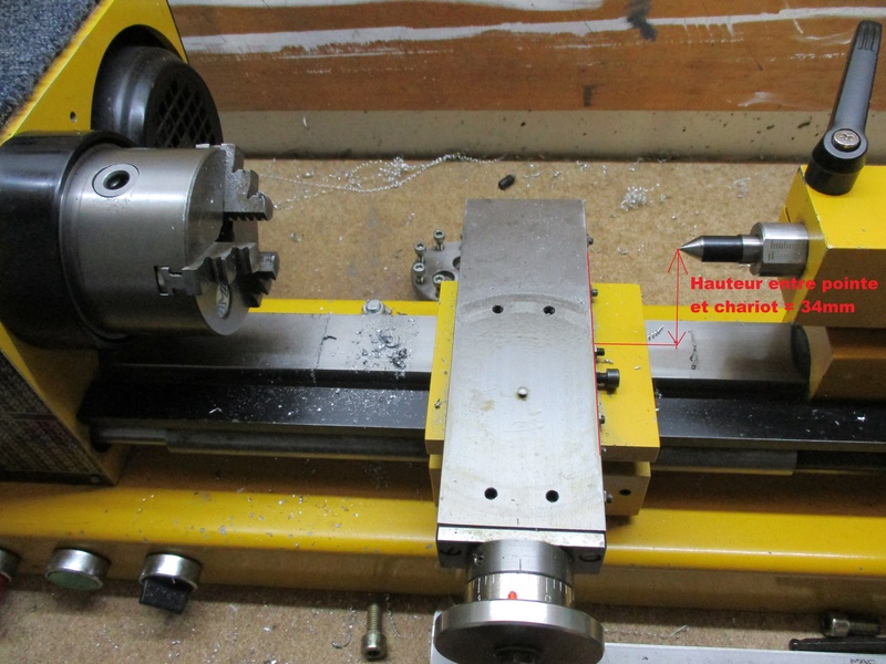

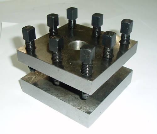

Je souhaiterai équiper mon petit tour hobbymat MD65 d'une tourelle porte-outil à changement rapide; sur ebay on peut trouver ceci:
http://www.ebay.com/itm/Mini-Quick-Change-Tool-Post-Holder-Kit-Set-for-7-x10-12-14-Lathes-Multifix-Tool-/172461225122?hash=item28277d74a2:g:vSwAAOSw4CFY30SN
A votre avis, est ce que ce genre de chose est adaptable sur mon tour ? La hauteur entre pointe et base n'est que de 10mm .... le porte outil à changement rapide ne plaque pas l'outil contre le chariot comme le fait l'actuelle tourelle mais le serre entre deux machoires, l'outil est donc réhaussé et le point le plus bas (déja pas très bas) va se trouver encore plus haut (à vue de nez + 4mm).
Dans ces conditions, les outils de 8x8 risquent de ne plus passer... non ?
Autrement, pour le moment je ne me sers jamais du chariot à faire des cônes, alors pourquoi pas le retirer ?
Dans ce cas, je dispose de 34mm entre la pointe et la nouvelle base. En imaginant que je fasse une plaque en alu d'une épaisseur de 10mm, fixée avec les taraudages
M5 existants sur le chariot transversal, et que je vienne fixer la nouvelle tourelle dessus: dans ce cas il resterait 24mm, ce qui devrait aller... non ?
A votre avis, est-ce que cette idée tient debout ?

Re: Tourelle porte-outils à changement rapide sur petit tour
Bonjour Cyrille,
je ne sais pas à quoi te sert ton tour, peut être ne te sers tu pas du petit chariot.
Mais pour du tournage classique, je ne pense pas que le supprimer soit une bonne solution.
sans petit chariot comment compte tu faire pour ces différents cas de figure (et sûrement beaucoup d'autre) :
- dressage d'une pièce à une cote précise (je me sert du petit chariot pour régler la prise de passe) ?
- usinage à X mm de l’extrémité de la pièce (utilisation du petit chariot pour déplacement précis) ?
- Réalisation d'un filetage (mode de pénétration oblique = utilisation du petit chariot orienté à 29°) ?
pour moi y a pas de possibilité
si vous supprimez le chariot transversal vous perdez beaucoup de possibilité d'usinage
en dehors de cones
il sert pour les filetages avances et spécialement déplacement sans dérèglage des butées et aussi au réglages micrométrique
une tourelle revolver c'est bien mais pas au détriment d'autres chose
pour le réglage des outils les règler une fois et garder les cales dessous avec un bout de scotch ou un double face et avoir une réserve de cales suffisante
en dehors de cones

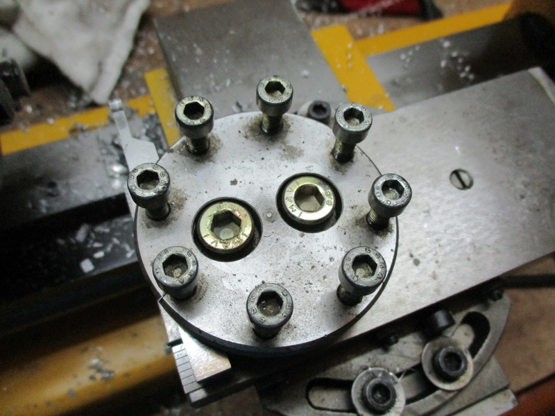

La tourelle porte-outil actuelle se présente comme ça:
Je dois pouvoir monter du 10x10 mais c'est le maximum. Pour gagner en hauteur, il faudrait que le porte outil puisse descendre un peu sous le petit chariot (coté gauche) et donc que la queue d'aronde de la tourelle soit "dans le vide"... enfin je ne sais pas si je suis bien clair...
Cordialement. Cyrille
Oui bien sûr :
Au gré de mes recherches pour trouver une tourelle adaptable, j'ai trouvé cette vidéo https://www.youtube.com/watch?v=uSTu2D9yHPc dans laquelle l'auteur semble avoir monté exactement la même tourelle chinoise mentionnée en début de post... Comment fait-il ? , peut-être en utilisant des outils de 6x6 ?
Je me disais qu'il serait peut-être plus facile de réduire un peu l'épaisseur du porte outil en fraisant sa base de manière à gagner les quelques millimetres manquants plutôt que de fabriquer tout l'ensemble de A à Z... d'autant plus que je ne dispose pas de fraiseuse pour usiner l'acier; en alu par contre ça devrait être possible.
ok je comprends maintenant, pour un c'est une demi tourelle porte outil, pas des plus pratique je te comprends, tu n'as pas de repère comme sur une tourelle carré pour aligner ton outil.
je regarde la vidéo et j'essaie de comprendre.
ok je viens de regarder, en fonction des cotes indiquées sur ton lien et sur ton image, ça doit être effectivement des outils de 8 mais pour un tel tour rien d'anormal pour moi.
Peut être c'est il donner un peu de marge en fraisant le bas du porte outil.
tu peux aussi prendre des outils de section plus importante et les fraiser sur toute où partie pour qu'il rentre dans le porte outil.
Merci d'avoir pris le temps de regarder tout ça.
Donc, en principe, quitte à bidouiller un peu, je devrais arriver à le monter sur mon tour. Soit je réduis la base du porte-outils, soit dans le pire des cas je réduis l'outil lui même.
Je pense que je vais tenter le coup, en espérant que ça ne soit pas trop une cochonnerie.... en même temps c'est vraiment pas cher.
j'étais absent ces 2 jours et je n'ai pas suivi
effectivement ton tour est petit; à 8mm il ne reste que 2mm entre le dessus du chariot et le dessous
de l'outil !
celui dont tu parle chez ebay à l'air bien et pas cher
rien ne t’empêche de monter des outils de 6; je pense que c'est suffisant.
tu ne va prendre des passes de 2mm dans l'acier avec cette machine.
