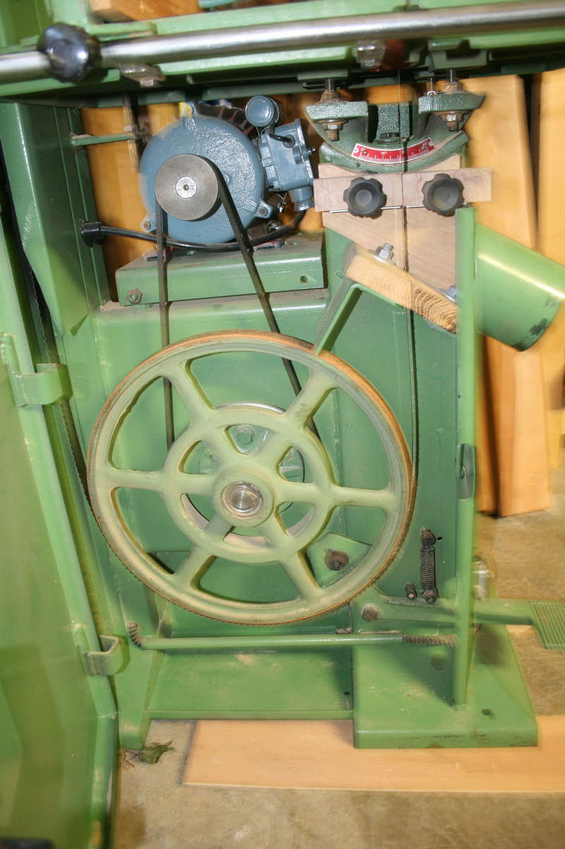

Voila deux mois, j'ai acquis cette scie a ruban, volants de 400, elle est en relativement bon état pour son age, 35 ans.
Elle n'a pratiquement pas servi ces dernières années, suite au décès du papy.
Le moteur en fonte a était refait en mars 2016, il fait 1.5 cv .
Les dimensions, largeur 500 x 770x 1800 pour un poids donné de 140 kg.
Quelques photos.
Les premiers essais s'avèrent peu concluant, la lame dévie.
J'ai donc commencé par dégripper les galets supérieur de guidage complétement bloqué et absent en bas.
Et fabrication de support et patins en bois pour le bas.
Ca va un peu mieux mais c'est toujours pas ça.
Du coup, je vais changer les garnitures en liège, les lames, faire quelques réglages et pendant que j'y suis une petite peinture.
Ca lui fera pas de mal.
Après le démontage de la table et du moteur,
Les garnitures en liège se sont retirées facilement, elles sont vraiment pourri.
A+ pour la suite.

La remise en état est terminé.
Après l'avoir entièrement démontée et nettoyée tout a était repeint.
Pour le chassis vert épicéa martelé et gris métal pour les volants.
J'ai changé les bandages en liège collé a la néo et fixé une brosse pour le nettoyage .
Le système de guidage inférieur en bois fonctionne parfaitement.
Petit détail, j'ai également changé les joints d'entourage des poignées d'ouverture .
Pour finir, un kit de déplacement et 3 lames neuves forestill.
Petit essai sur une chute de pommier.
Sa coupe droit et sans forcé, je suis très content du résultat, voilà, une machine de plus dans l'atelier.

bonsoir Jean luc,
Marque Italienne, fabriquée a Soliera près de Modène.
Chassis en mécano soudé, table et volants fonte ainsi que les deux moyeux.
Longueur des lames 3696.
Table 40x 58, hauteur de coupe 30 cm.
Pare contre, je pense pas quelle soit encore distribuée, année 82.

bonjour desmo 38
il manque une pièce de bois sur la table ,elle rentre en force.

bonsoir a tous
souvent la pièce conique c est réalisé en frêne
