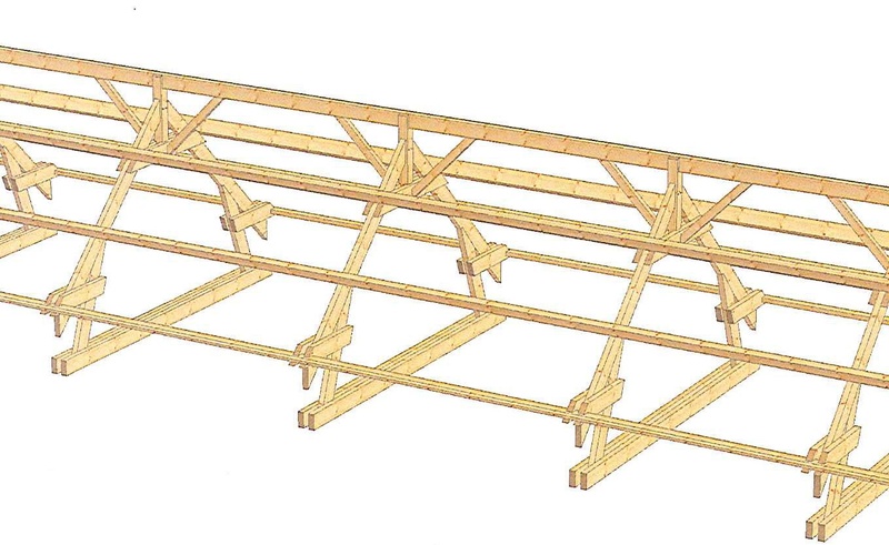

mes fermes ressembleront à cette photo (mais j'utiliserai 2 madriers pour l'entrait) :
charpente sur corbeaux metalliques en rénovation 78621010
Sauf que j'en poserai 3 à la suite avec le poinçon qui s'arrête au niveau de l'entrait haut pour permettre l'aménagement d'un palier central et 2 chambres.
Avez vous une idée de la répartition des efforts sur la faitière et sur les corbeaux ? c'est 50/50 si bien fait ?
