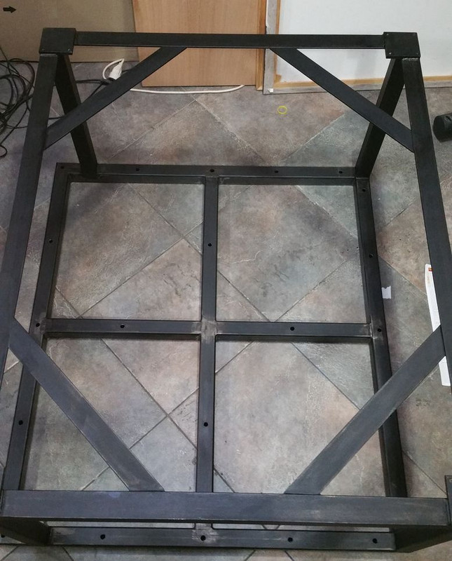

Quelques nouvelles.
Cela fait un moment que je n'ai rien posté. En même temps la machine n'a pas encore été mise véritablement en route puisque j'attendais de réaliser son meuble/caisson isolant.
Voilà de quoi il s'agit :
La partie basse, réalisée en tube carré et profilé en L d'acier de 50mm recevra l'ensemble de l'électronique ainsi que l'aspirateur, bac de refroidissement de la broche, etc. certains dans leur propre caisson anti-bruit.
La partie haute recevra donc la cnc. Table en tri-plis de 28mm, montant des cloisons en tasseaux de bois, parois internes en Fermacell, externes en mdf de 19mm, entre les deux de la laine de verre. Une partie du fond sera escamotable pour pouvoir travailler sur des planches plus longues que la longueur de la machine. Pour la porte vitrée, j'hésite encore à la faire en 2 pans ; je verrai une fois le reste réalisé. L'éclairage interne sera assuré par un ruban LED.
Le caisson sera isolé du châssis par du ruban caoutchouc de 3mm d'épaisseur.
L'ensemble monté sur des roues de type "footmaster cast" pouvant supporter 1T (le poids de l'ensemble tout compris, machine et accessoires inclus, devrait tourner autour de 700kg).
Le tout est en cours de réalisation. Le châssis métallique a été livré et est en phase peinture. Normalement, d'ici 2 semaines le meuble/caisson devrait être achevé à l'exception de sa porte vitrée.
Le châssis avec une première couche de peinture (ici à l'envers) :
(Largeur 1275mm x Profondeur 1130. La Hauteur a été calculée pour avoir la surface de la cnc à environ 950mm du sol.)

Bon, je suis aller voir un ami menuisier, il me fera donc les tasseaux... mais bon...
Soit, en attendant, voilà une petite photo du châssis métallique peint, monté sur les fameuses roues ainsi que la table en tri-plis de 28 mm (depuis la prise de la photo cette dernière fut vitrifiée) :

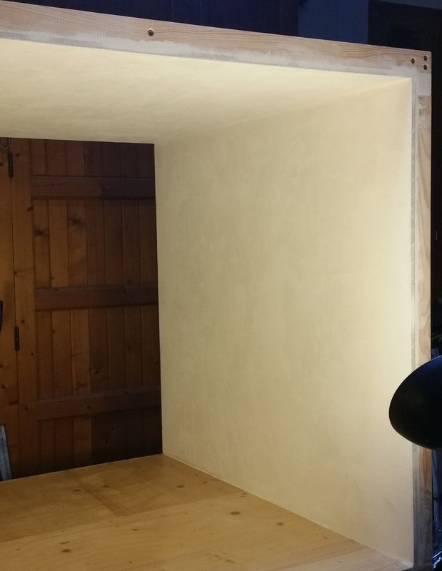

Ça ne serait trop tarder... même si j'ai des contre-temps... mais quand même, près d'un an après avoir reçu le kit, ça commence également à me démanger !ET_ADSIGN a écrit:Merci pour le partage! Très impatient de vois l'ensemble en fonction, et les premières réalisations.
(Désolé pour ma réponse tardive, étrangement je ne reçois plus les mails de suivi du topic... Résolu, ils se cachaient dans les indésirables...)
Sinon, j'attends toujours la disponibilité d'un ami pour aller récupérer les plaques de fermacell. Entre temps j'ai pré-testé l'éclairage par ruban led haute qualité (4000k, CRI>96, ~19W/m). Avec un seul mètre cela éclaire déjà très bien, il y en aura 2 au final dans des réglettes d'angle en alu disposées de part et d'autre de la machine. Éclairage très naturel. On pourrait penser qu'il s'agit là d'un luxe dispensable mais cela permet de reposer la vue, être dans des conditions optimales de travail.
Pour le reste une fois les plaques de fermacell at home, tout devrait s'enchainer très très vite. Il me restera cependant à réfléchir encore à la porte vitrée... Mais je pourrais enfin désengorger la partie atelier, mettre la broche en route, faire mes premières ébauches...
J'ai aussi réfléchi à un autre duo table/table-martyre. La table en cp bouleau commandée avec la machine m'apparait - même en la modifiant - très peu pratique en plus de faire perdre, une fois une table martyre en mdf disposée au dessus, des mm précieux... J'ai donc pensé à une table en alu mince (5 à 10mm) fixée directement sur le châssis alu de la machine, sur laquelle seront fixés des rails T-Track ainsi que des bandes (martyre) en mdf. inspiré de ce modèle : http://www.designsbyphil.com/dbp-x-carve-waste-board.html

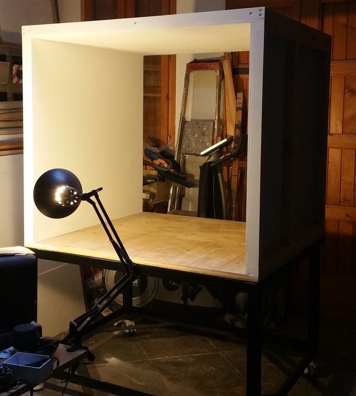

Petite actualisation.
J'ai pu enfin aller chercher les plaques de fermacell pour les parois internes.
Ici, mise en place et rebouchage :
Puis ponçage et mise en place de l'enduit de lissage (pas si évident dans un endroit si réduit) :
Et re-ponçage suivi d'une première couche de peinture :
Dans les jours prochains : re-re-ponçage et seconde (et si besoin 3ième) couche de peinture, mise en place de l'éclairage bandes leds, réalisation des passages de câbles, mise en place de la machine, mise en place de la laine de verre, réalisation et fixation des parois externes en mdf, réalisation de la paroi amovible en deux parties du fond du caisson. La porte vitrée sera réalisée dans un troisième temps.

Que la lumière soit...
...et la lumière fut...
Ici l'éclairage n'est qu'à 30% environ. Un ruban led de puissance moindre aurait clairement suffi mais introuvable avec un CRI>96. En sachant qu'une fois la parois du fond montée, la lumière s'y réfléchira également...
Entra la machine et la table sera disposée une couche de caoutchouc antivibratile (type mahine à laver) d'un cm d'épaisseur. Pas seulement pour amortir les vibrations mais surtout pour réduire la propagation sonore.
J'ai fait quelques tests avec la machine en déplacements rapides. Si le caisson avait été monté sur des roues "simples" (sans système de talon stable escamotable), cela aurait été ingérable tant les vibrations engendrées font bouger le tout. Une fois sur les talons fixes, aucun souci. En même temps, le caisson terminé devrait peser plus du double de son poids actuel et donc modifier le comportement de l'ensemble.
Bref, il reste encore pas mal de choses à faire mais cela donne une petite idée.
