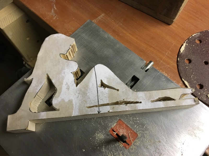

je m'en serai voulu d'avoir fait travailler Christian pour rien, j'ai donc entrepris la demoiselle...
je l'ai entrepris à la ruban, je ne sais pas si c'est la meilleure façon d'entreprendre une jeune personne, mais elle n'a rien osé dire.
une photocopie à l’échelle, positionnée à la colle sur une chute d'érable,
ensuite je perce à la colonne dans les interstices à évider, puis j'utilise une vieille scie sauteuse "sous table"
comme ça manque de précision, je l'utilise presque comme une râpe, en vitesse mini, pour dégrossir les découpes.
Après, c'est chirurgie esthétique, opération anti capiton, peau d'orange, cellulite et vergetures...
Quand j'estime avoir assez poncé (tu vois Peguy, j'ai respecté le sens du bois ! ), je la cire
Et là voilà qui se dore au soleil ...
je ne suis pas sur que je l'utiliserai souvent, je ne voudrai pas l'abimer, c'est plus pour le fun.
Si j'en refais une, je la ferai un peu plus grande, la préhension n'est pas très pratique, mais je suis content du résultat, c'est facile à faire, et plutôt rapide,

bonjour à tous,
je vois que mon dernier outil vous amuse, c'est bien,( et c'est un peu le but ) un nouveau concept, le "sex tool" !
Plus sérieusement, concernant la préhension, j'ai la pointe des cheveux dans le creux de la paume, et pas la place de poser les doigts devant, il faut que j'agrandisse la prochaine de près de 50 % pour rendre la prise en main plus confortable, donc plus sécurisante.
quant à la remarque de Blaise, je suis affligé, moi qui te prenais pour une personne sérieuse et respectable.
quoi qu'en y réfléchissant, j'aurai du m'en douter, quand nous avions parlé de "La Corinne" et du chêne avec des nœuds partout , il y a quelque mois de ça...

Vincent 38 a écrit:quant à la remarque de Blaise, je suis affligé, moi qui te prenais pour une personne sérieuse et respectable.
Tu sembles oublier qu'un carabin sommeille en moi ! (et que j'ai perdu ma cagoule !)

Vincent, il est temps de t'acheter une scie à chantourner (même si je dois avouer que les atours de la demoiselle ressortent particulièrement bien à la SAR !)

idée piquée sur Pinterest, réalisée avec des chutes de mélaminé trouvées dans une poubelle, mais ça fera le job, pour mes assemblages à angle droit
