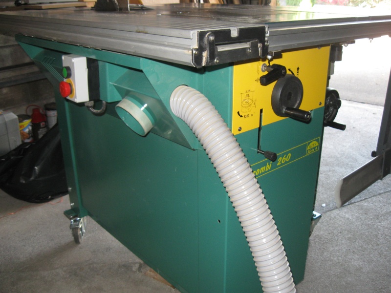

Voila le poste de "pilotage":
La molette de monté/descente est comme je l'ai dis plus haut un peu dure, il faut que je graisse tous ça.
Lorsque l'on appuis dessus, cela bloque en engrenage, dans les dents de scie que l'on voie, pour le maintient en position inclinée.
La petite manette au dessus sert qu'en à elle a bloquer la monté/descente.
Le coin aspiration de la scie, le gros "trou" de Ø 100 pour branché l'aspi, et le tuyau pour relie la cape (Ø 50 je crois!):

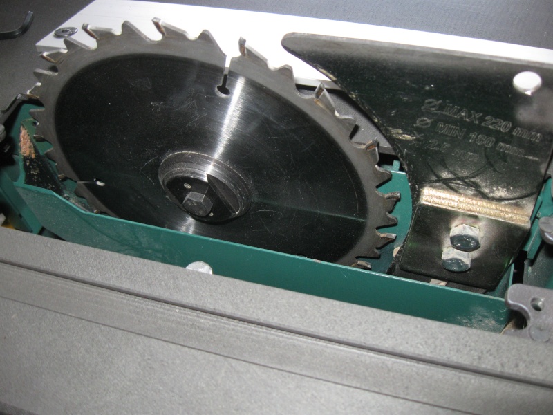

La scie dans son puits, sans la plaque de protection, puis la lame levée:
Il y a de la place pour le changement de lame.
Pour cette scie, je trouve le réglage assez précis, et ça coupe d'équerre.
En ce qui concerne "le kit de déplacement", ce sont en faites des roulettes que le précédent propriétaire à mis sur la machine. Il y a 2 fixes et 2 pivotantes, dont une bloquante. Peut être en mettre une deuxième?
Même si la machine n'est pas lourde, ce n'ai quand même pas évident à déplacer, il faut prendre le coup de main et évité de la bouger avec les tables de dégauchissage!
Du coup la hauteur de travail est assez élevé, quasiment un mètre (98cm)! Ne pouvant pas faire de comparaison avec d'autres machines, je vais m'habituer comme cela!

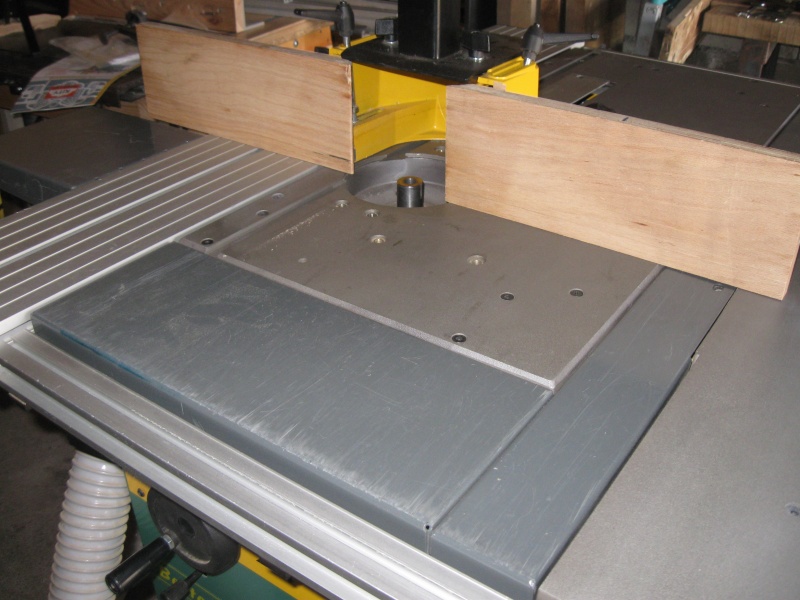

Le puits et les plaques, avec l'arbre sortie au maximum:

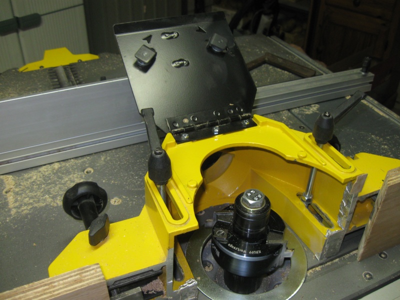

La toupie monté avec son protecteur et les presseurs:
Face arrière:
Les joues sont en contre plaqué, montées sur des guide en alu. Elles sont réglables en ouverture par rapport au Ø de l'outil. La joue de sortie est aussi réglable en profondeur.
Le presseur verticale n'est pas en très bon état, il a pris des coups d'outils, mais ce sera facile a remplacer, il est lui aussi en CP.

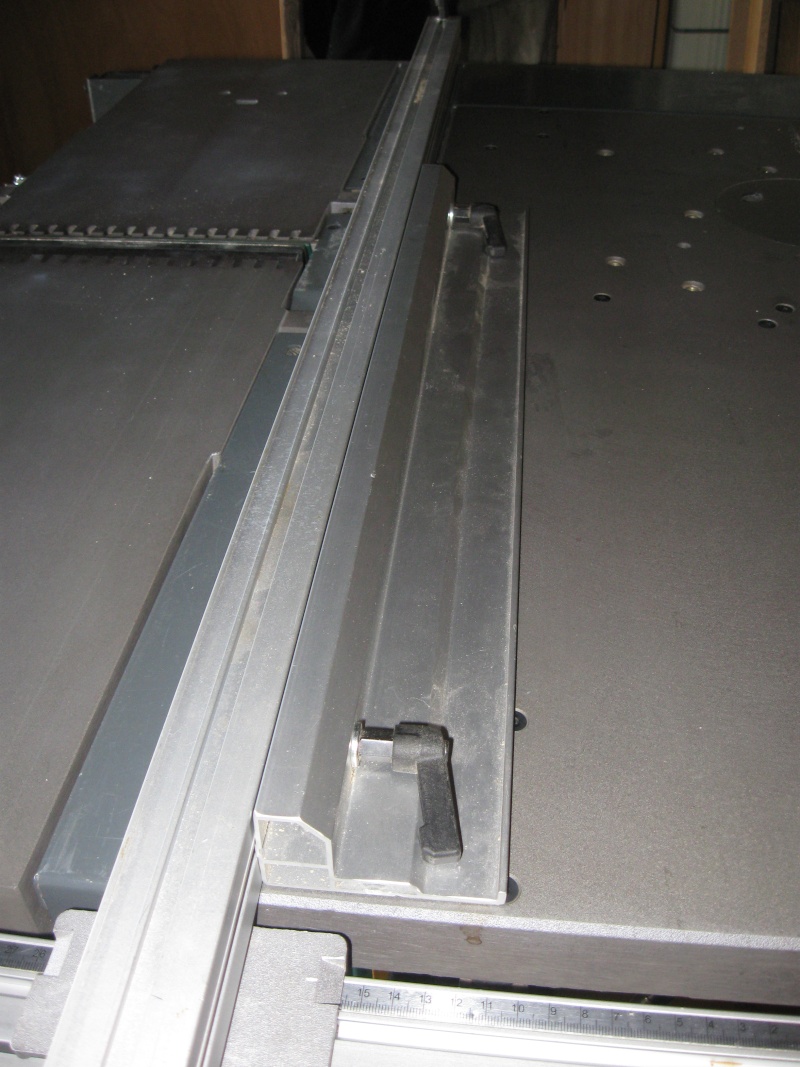

Sur la table, il y a plusieurs insert pour mettre le protecteur dans différentes positions, parallèle au guide mobile ou perpendiculaire.

Il peut être bloqué en position fixe par un taquet a chaque extrémité:

Je trouve par contre que le puits de toupie est vraiment peu profond, ça doit être assez gênant.

Dans un premier temps, le carter de protection de la toupie s'ouvre je ne m'en étais pas aperçu, mais c'est bien pratique pour changer les outils!
J'ai aussi procéder a un changement de lame de scie, comme vous le voyez il y a des outils fournis avec pour bloquer l'arbre via une pièce (qui doit avoir un nom aussi!) et un pour dé-serrer:
Notez les 2 ergots de fixation:
Du coup, je me suis aperçu que le tuyau d'aspiration, qui arrive a la scie (sous la table) , était bouché! a cause de petit morceaux de bois fin!
J'ai eu du mal, mais je suis arrivé a le débouché, et ça fonctionne mieux!!
